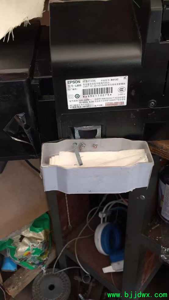

用废品给爱普生L805做一个废墨收集盒,上下有卡扣,上加透明塑料板,内置废墨盒墨满了要拆机只能更换,并起更换废墨棉淘宝价几元到几十元,在百度外接瓶子不注意瓶弄歪墨洒的满桌,我给这盒里方些卷筒纸,墨多了用拟子把卷筒纸撵出丢垃圾桶就可,经剂又方变!
