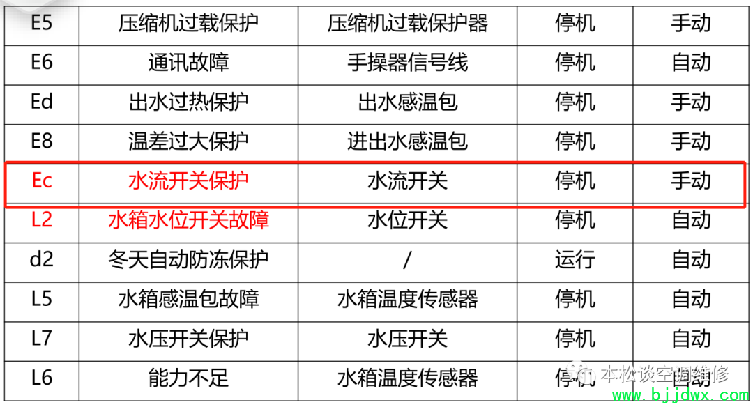

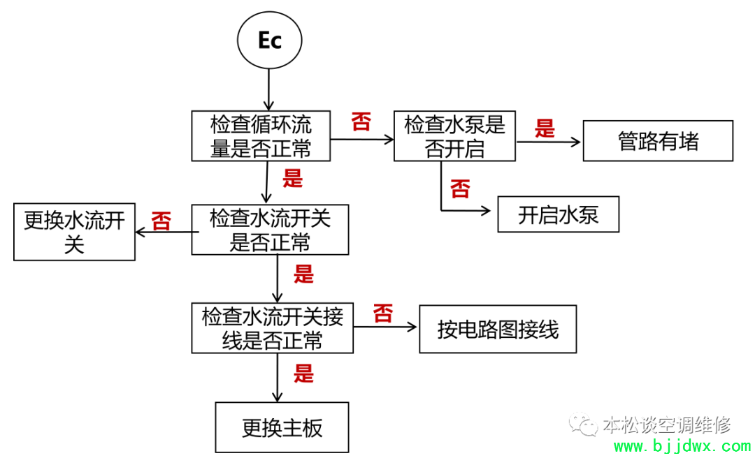

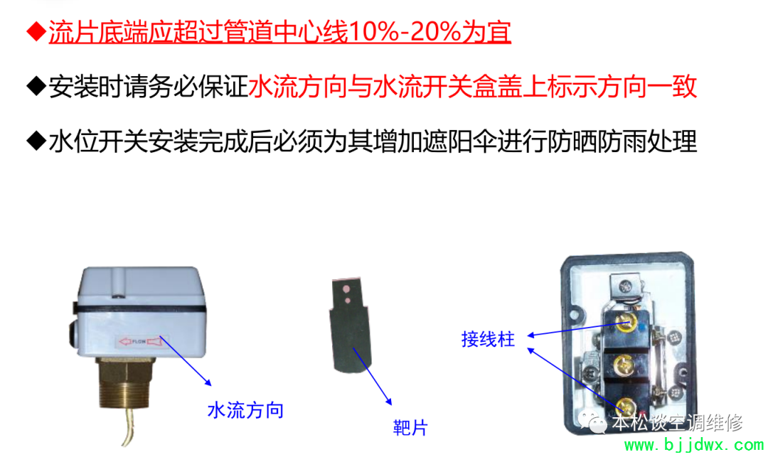

格力商用空气能热水机Ec故障代码是水流开关故障,具体都有哪些情况可以引起水流开关保护呢?提示:不能按字面意思去查水流开关或者短接水流开关!

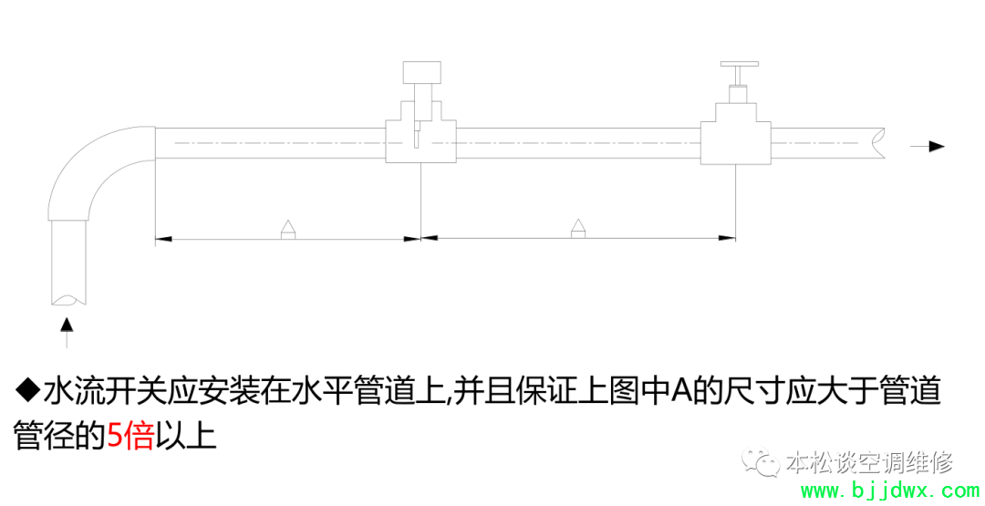

水流开关如果没有按要求安装,开机调试就会报故障,下面是规范安装的参考

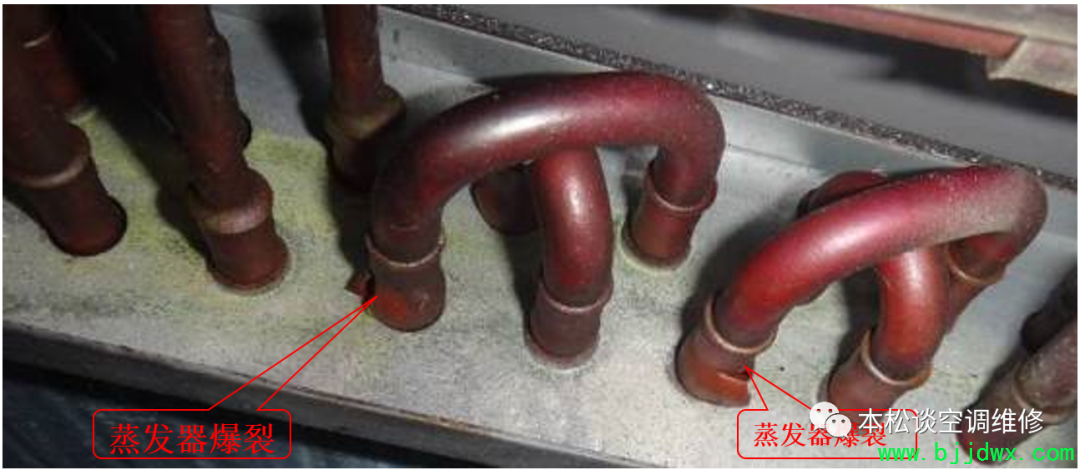

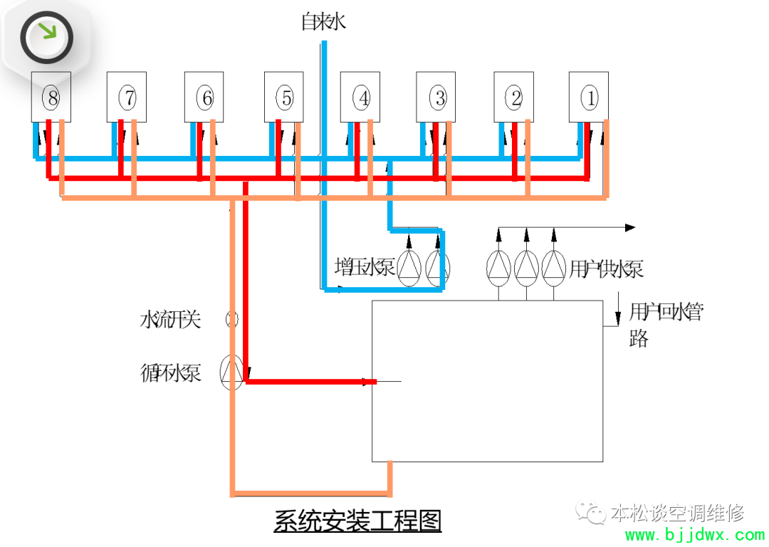

维修案例,冬季大量机组出现套管冻裂、蒸发器弯头爆裂,热水机不能使用,严重的工程事故工程概况:某工程共有32台KFRS-39ZM/BS机组,其中每8台KFRS-39ZM/BS机组组成模块化,配54吨水箱。

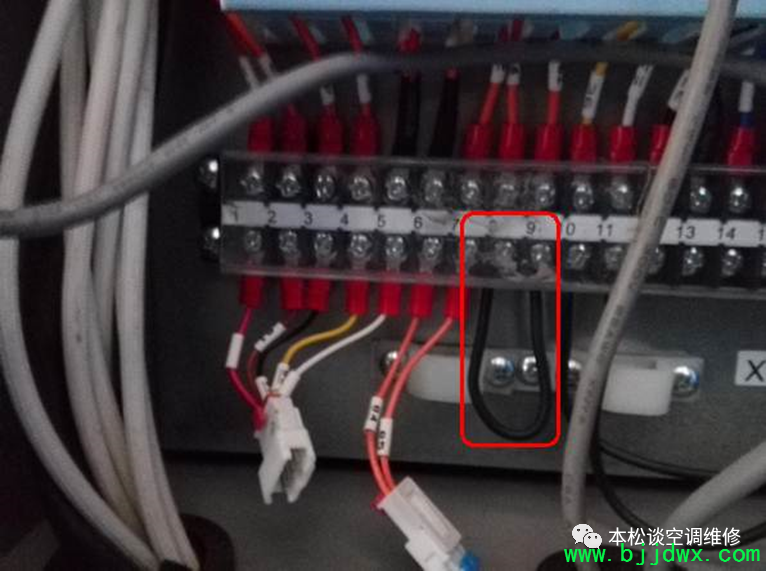

经过现场排查,发现管路上的水流开关没有发挥报警作用,水流开关的接线位置,被人为短接,导致水系统缺水没有及时报警,机组保护停机,不能加热,在室外零下10度,一夜间,热水机套管冻爆管,冷媒泄露,第二天热水融冰后,水进入整个冷媒系统,包括室外机冷凝器,外机冷凝器铜管被冻穿,就像上图一样。
实际安装和调试,遇到水流开关保护,一定要查明原因才能开机,不能短接水流开关,水流开关的主要作用就是检测水流,起到防冻作用。
