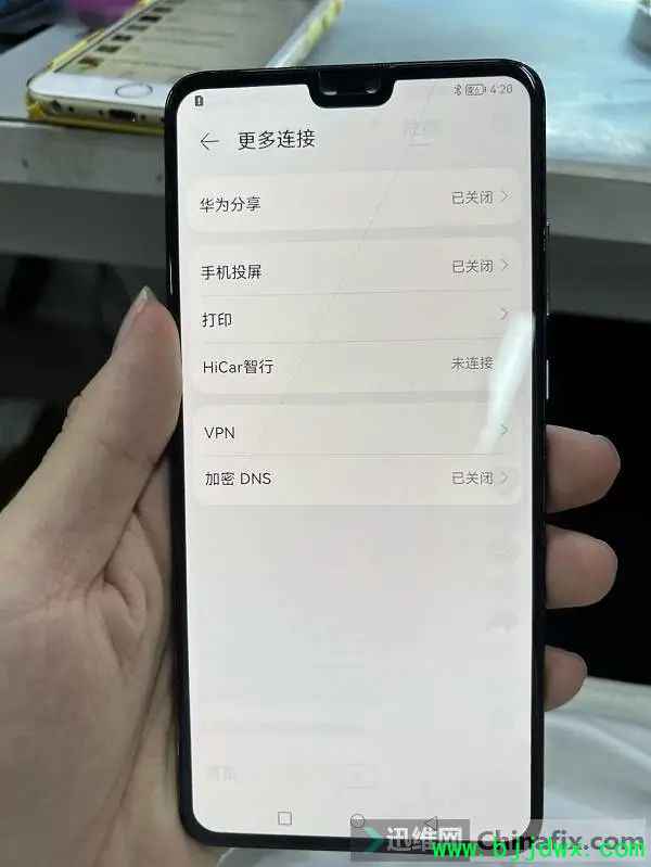

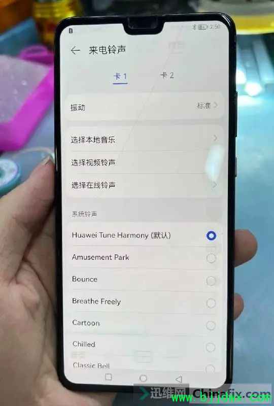

【故障现象】:客户描述华为Mate 30 Pro 没有铃声,拿去维修过,但是没有修好。
【维修过程】:拿到手机开机,打开铃声播放,没有声音。

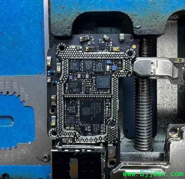

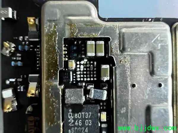

拆机取出主板,发现上家维修师傅已经修过音频部分,音频芯片下面也连锡了,把铃声芯片部分处理好,更换一个铃声芯片,开机测试故障依旧。

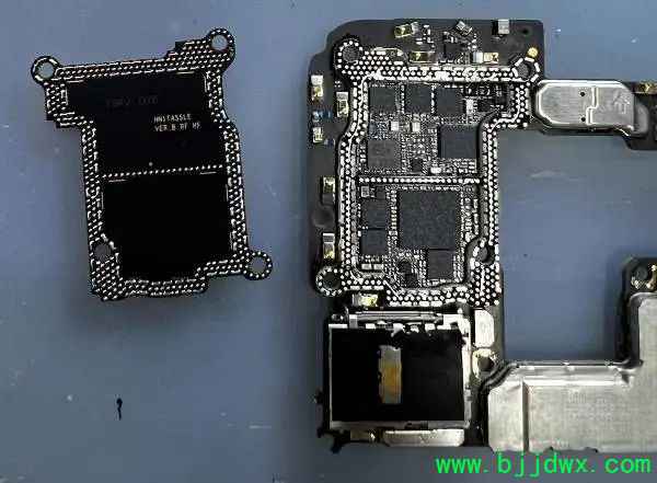

根据维修经验知道,上层板有音频和NFC两部分,中层虚焊会导致音频部分不工作,也会导致NFC不能正常使用。再次查看发现手机果然没有NFC,确定是中层虚焊的问题。
于是直接把上层板拆下来,重新植锡贴合,之后再把主板装回手机。
手机重新开机测试,铃声可以正常播放,有声音了,故障完美修复,维修到此结束。.
