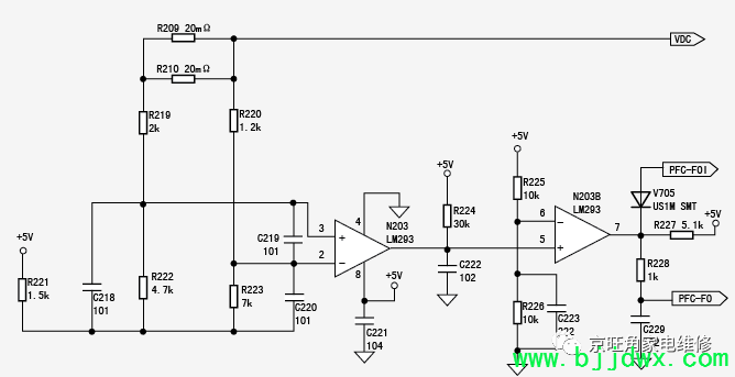

该机KFC电流检测电路如图1所示,电流检测电阻R209、R210并联(总阻值为10mΩ),其两端的对地电压分别送至比较器N203(LM293)的2、3脚。根据图1中电阻阻值计算,N203的2、3脚的静态电压分别为0.67V和1V;根据比较器的特点计算,PFC电流保护阈值为45A。测试PFC电流,并无过流现象,这说明PFC电流检测电路有故障。经查背光电容C219、C220本体上有轻微裂纹,换新后故障排除。
