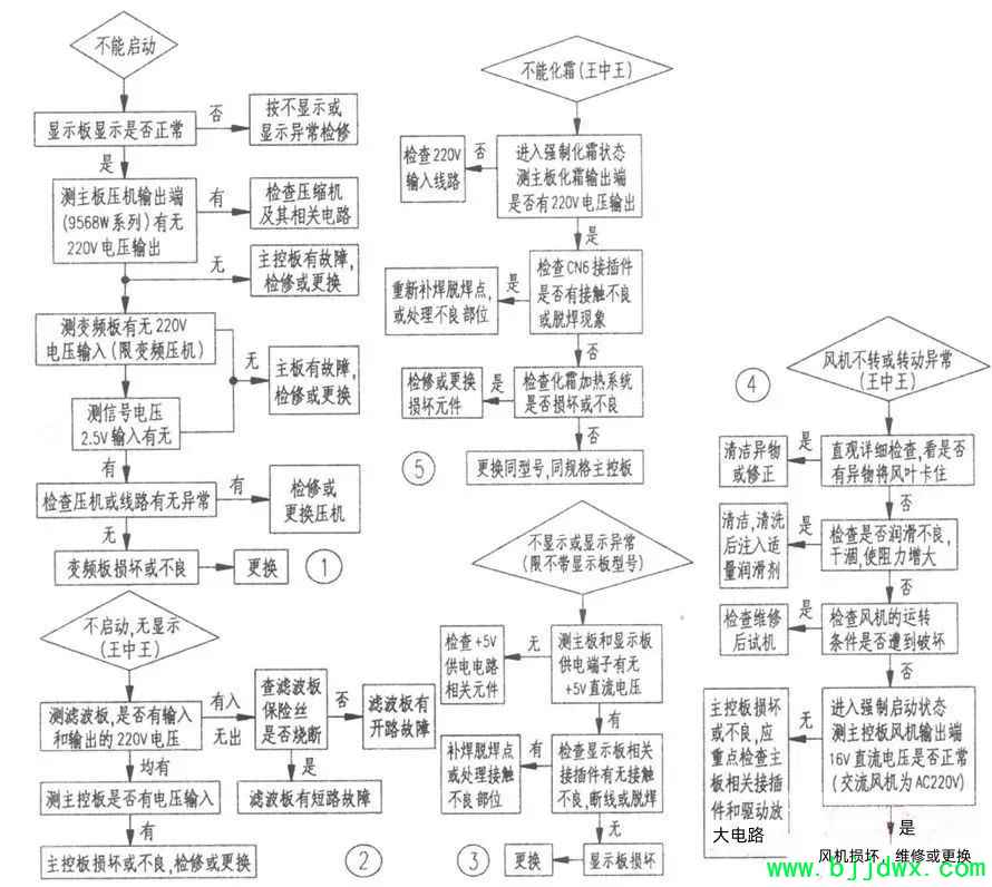

故障现象:一台海尔BCD-550WA双门冰箱。接通电源后蜂鸡器讯响正常,但不能启动,显示屏也不亮。
分析检修:根据显示屏不能显示,初步判断故障在主板电源电路的可能性较大。于是拆下主板检查,分别测电源次级+16V、+12V、+5V三组输出电压,+16V、+12V均输出正常,测+5V电压输入10V正常,而输出只有零点几伏且波动,摸IC202很烫手,将其拆下检测确已损坏。
三端稳压器一般不易损坏,看来必有缘由,详细检测负载电路未见异常。测+5V滤波电容E205严重漏电,IC202由于长时间承受大漏电电流而损坏,更换IC202、E205后测+5V输出恢复正常,接入电路试机一切恢复正常。
附:冰箱故障检修流程图
