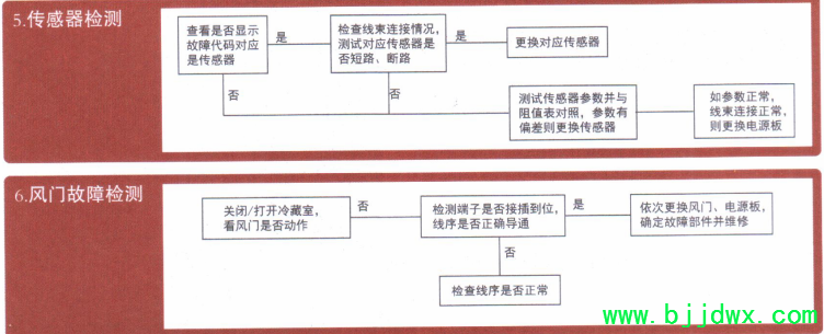

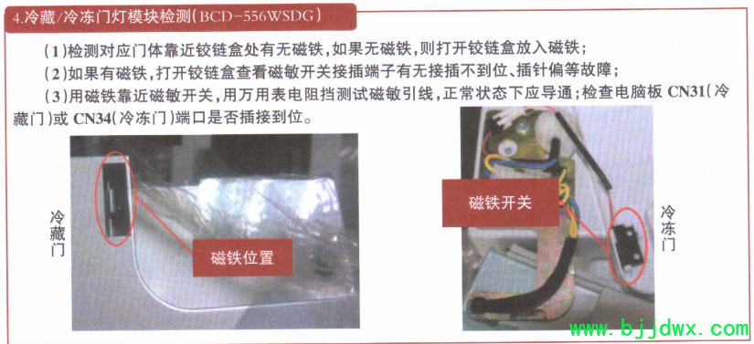

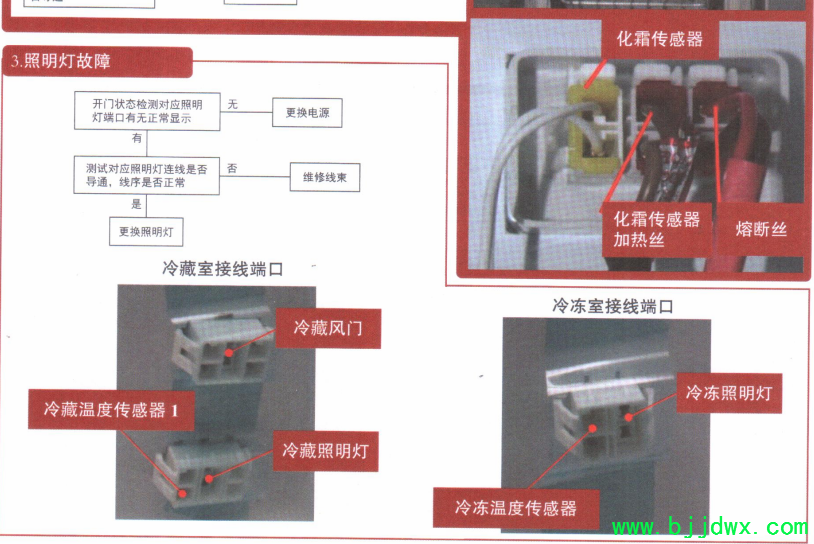

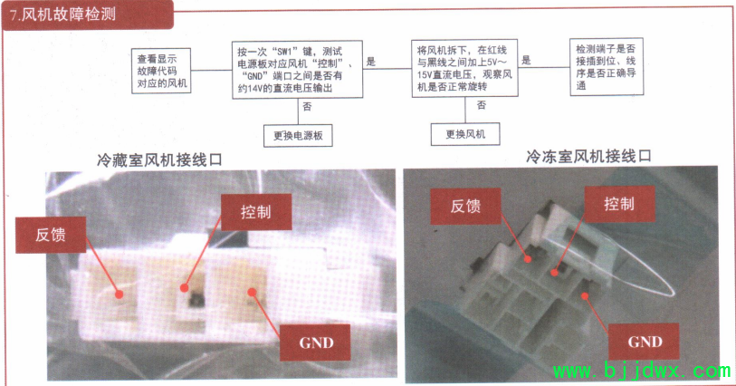

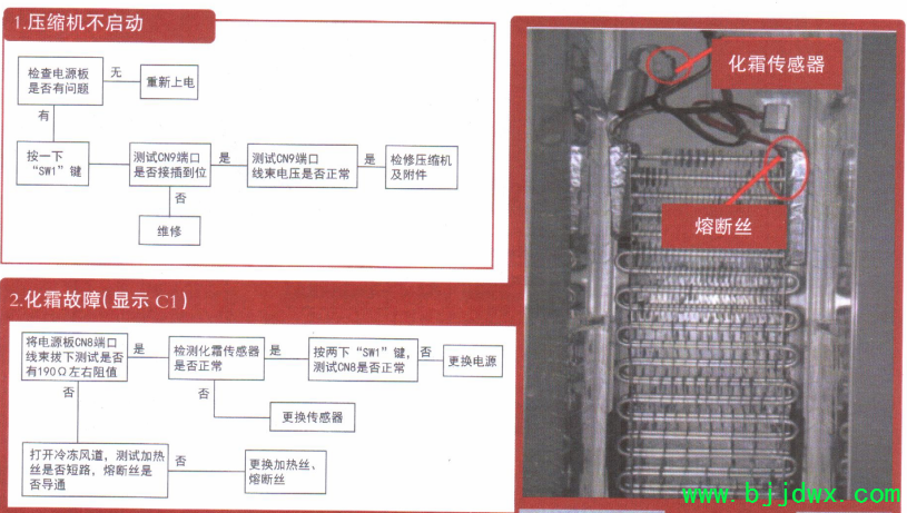

澳柯玛BCD-556WSDG-556WSDH对开门冰箱维修图解
检修思路:检查电源板是否有电压或信号输出;检查电气元件是否正常工作,参数是否正常;检查连线是 否接插到位、有无松动接触不良,线序是否正确,线束是否导通。
