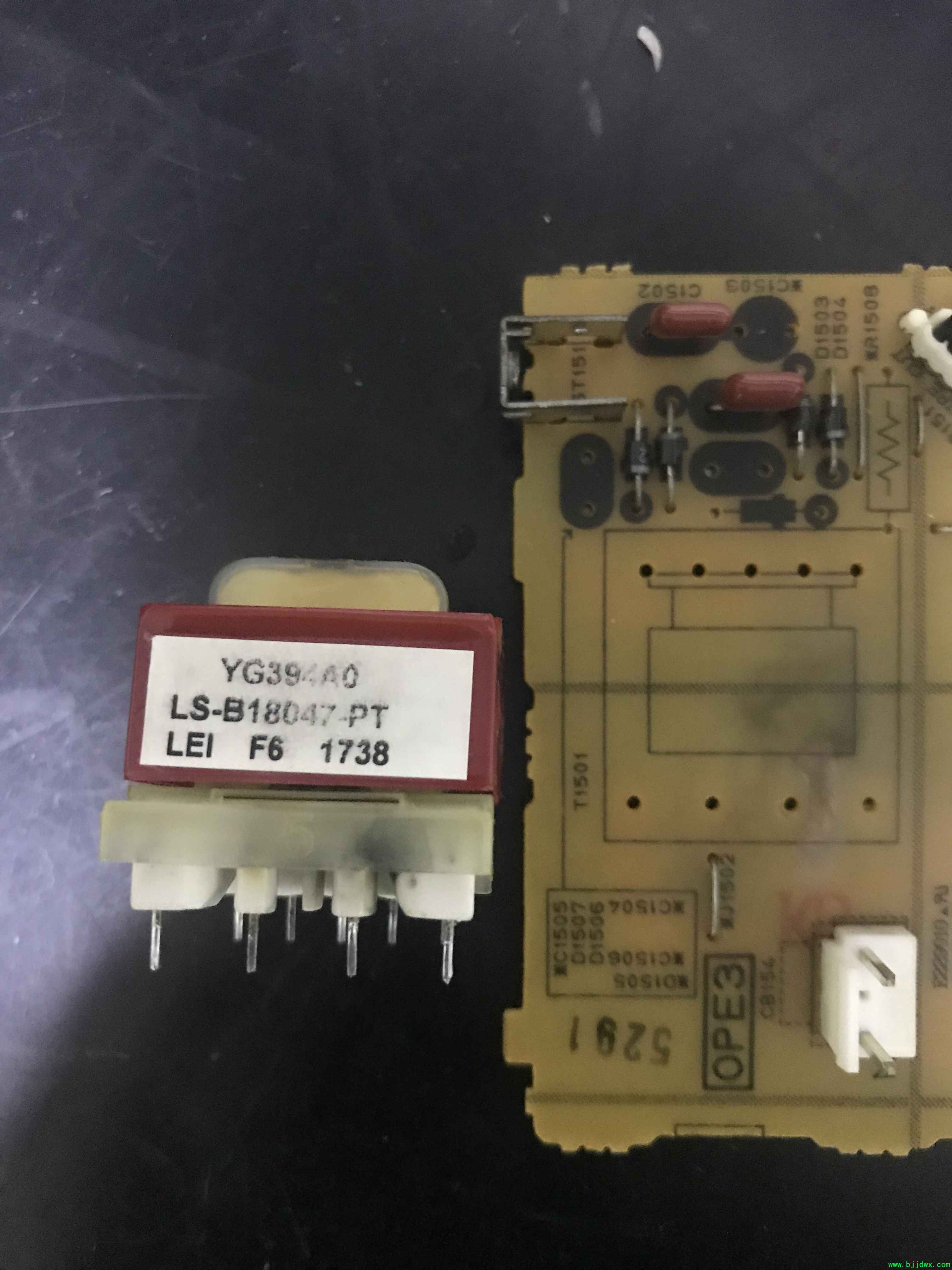

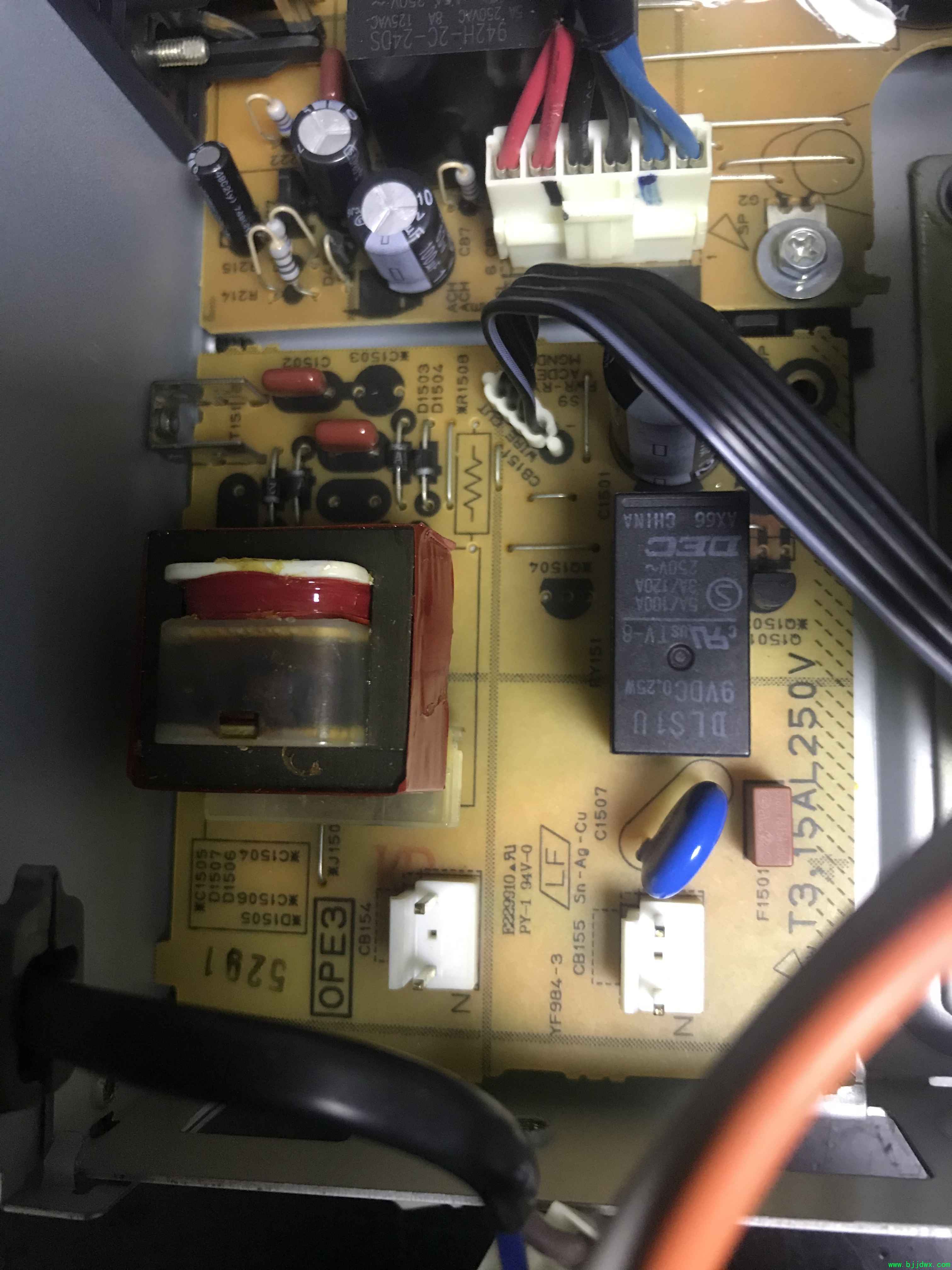

我有一台YAMAHA RX-v377功放电源板的小变压器坏了,初级开路,不知道输出是几伏输出电压,求有知道的大佬告知,谢谢。线路板标识T1501

发表于 2022-9-22 00:54 | 显示全部楼层
没有377的资料。RX-357变压器提供3组电压,分别为35.7,11.1,5.5V~ 三路电压。其中前二路分别为后级提供±12V,+5V直流。另一个小变压器T371次级提供12.2V~。仅供参考。

 楼主| 发表于 2022-9-22 20:42 | 显示全部楼层
热心助人 发表于 2022-9-22 00:54
没有377的资料。RX-357变压器提供3组电压,分别为35.7,11.1,5.5V~ 三路电压。其中前二路分别为后级提供± ...
谢谢你,刚刚我看了下RX357的电源输入板跟RX377差不多,准备找个12伏变压器试试。

 楼主| 发表于 2022-9-23 14:21 | 显示全部楼层
你好,请问下T371是几瓦变压器,谢谢。

发表于 2022-9-25 10:52 | 显示全部楼层
没有看到具体说明。不过,可以根据变压器尺寸大小及后级元件的参数进行估算。例如:功率调整管、整流二极管。通常按这些元件参数额定电流的一半。尤其是坏变压器,它的铁芯尺寸、线圈的线径及圈数,通过它们估算出来的数据更加准确。
