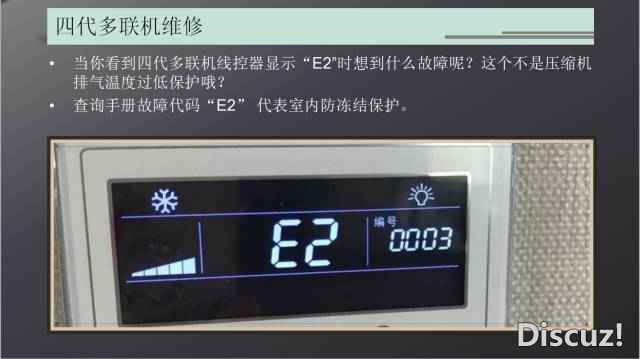

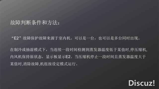

你有没有注意过格力的多联机,有一些故障,它会自动复位。比如说第一次报E1、E2、E3故障,空调出现故障之后,它会自动复位,当设备恢复到正常状态故障会自动消失,机组会再次启动工作,这是一个正常的保护过程,如果再达到保护值,机组再次保护停机。
连续起停三次之后,手操器直接显示故障代码。如果你断电复位故障又会消失,机组又可以启动,当你看到E2保护时,机组已经连续保护三次以上了,请不要使用断电复位清除故障,这个方法可以帮助你查找故障点,但是不能作为维修手段,需要花点时间找到真正的故障点。
前面讲的是E2保护的原理,不要把这种现象当作你们解决问题的一个方法,很多人还在问:“多联机报E2防冻结保护之后,我没有动手也没有修它,空调自己好了,走了之后用户又打电话说是报故障了”。这是不知道空调的保护逻辑。就像前面讲的维修方法论《怎么建立自己的维修“方法论”?(下篇)》《怎么建立自己的维修“方法论”?(下篇)》,你在塑造自己的方法论的过程中,首先得知道设备的原理,这里提到的原理就是保护的原理,你不仅要了解设备运行的原理,还要了解保护的控制逻辑。
不能用断电复位清除故障,设备目前还不会自我修复,它只是一个正常的保护逻辑的过程;还有些人入行时间不长,没有得到过系统培训,甚至没有得上过正规技术学校,没有基础。对于这种保护现象一定要注意,不能被空调表象迷惑了。

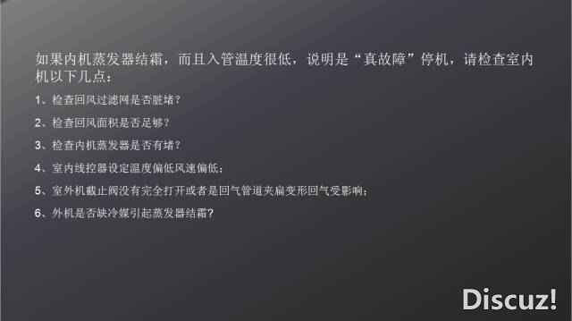

这个时候要重点检查什么呢?重点检查内机有没有结霜?内机滤网是否脏堵?内机回风面积是否足够?
现场检查内机蒸发器没有结霜,发现内机蒸发器是结露水,内机滤网也进行了清洗,回风面积是300*1000可以满足回风需求,那就说明故障不是外因引起的,应该是在控制部分;

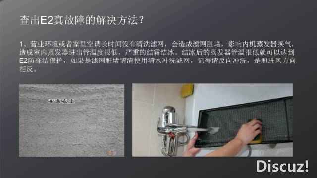

检查室内机蒸发器是否脏堵,换气是否通畅(出风口是否加风道?风道阻力是否过大)

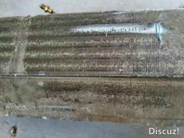

如果室内机滤网被拆除,下一步脏的就是室内机蒸发器,蒸发器一旦脏堵很难清洗,建议安装时一定要在回风口设置回风滤网,维修后一定把滤网恢复了。对于蒸发器脏引起的防冻结保护,只能使用高压水枪或者是强碱性化学药剂——涤尘清洗。

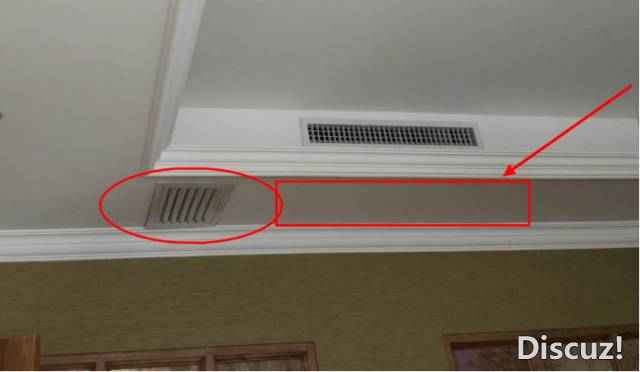

2、回风面积不足怎么办?
如果回风面积偏小,也会造成蒸发器换气不足,内机蒸发器结霜,空调内机达到防冻保护温度值。
在实际安装过程中,有人使用检修口带回风,认为有回风就可以了,甚至还有不开回风口,说是装修的不让开回风口,怕影响吊顶美观,如果遇到这种设计师你可以骂他一顿,不懂空调也不懂装修,还做什么设计?
中央空调安装就讲究一个气流组织,如果气流组织不合理,那么这个空调的效果很难发挥出来,回风面积不够表面看没有问题,实际上隐患特别多,你可能会说,我一直都是这样安装也没有出什么问题,有问题是没有找你,能找你,你也不会认为是安装的问题。

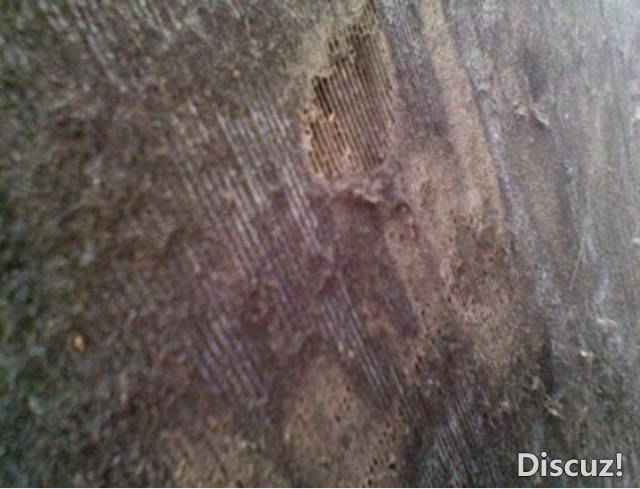

1)、室内蒸发器脏堵,室内环境过脏,过滤网过滤不掉的细小灰尘颗粒就会附着在蒸发器翅片上,还有就是人为拆除了回风滤网,认为清洗滤网太麻烦了!经过长时间制冷运行以后,就会在蒸发器上形成泥垢,造成蒸发器换气能力下降,制冷结冰,同时吹出的风带有泥腥味。解决方法就是用清水清洗蒸发器或者是涤尘喷射,然后再使用清水清洗。

5、室外机截止阀没有完全打开或者是回气管道夹扁变形,回气受影响怎么解决?
室外机截止阀尤其是低压阀(大阀)没有完全打开会造成压缩机回气压力偏低,内机蒸发器结霜,像是缺冷媒了,你补加足够量的冷媒后室内依然结霜,就要考虑截止阀门和外机管道是否有挤扁?

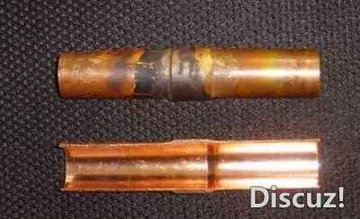

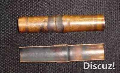

多联机安装工艺特殊,铜管焊接时要求对管路充氮保护焊(请参考多联机安装过程中为什么要充氮气保护焊接?),防止管道内产生氧化皮。但是实际安装时有的工程没有使用充氮保护焊,就会造成管路产生的氧化皮堵塞管路的电子膨胀阀,如果查明是电子膨胀阀脏堵引起内机结霜,请更换新的电子膨胀阀组件。
没有充氮保护焊 充氮保护焊切面
解决方法就是完全打开截止阀,把挤扁的铜管换掉,电子膨胀阀脏堵的请更换电子膨胀阀组件。
6、外机缺冷媒引起蒸发器结霜怎么解决?
用压力表测量系统冷媒压力,如果冷媒压力偏低,同时排除了阀门没有完全打开和管路变形,就可以考虑是缺冷媒;解决方法就是前面所讲,连接压力表,在主机制冷时,通过低压口补加足量冷媒,测量低压压力达到标准,内机不会结霜,而是结露即可。
