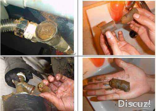

水机末端风机盘管制冷差如何解决?
发表于 2022-8-23 11:48 | 显示全部楼层 |阅读模式
说明:打开Y型过滤器螺盖,用容器接水,取出滤网。打开冷冻水出水阀门,利用回水压力,反冲散热盘管污物,直到出清水,再关闭出水阀门,将清洗后的滤网装入,封闭螺盖。安装好,要先排空气,防止空气进去过多,形成气堵。
9. 检查回水管上的电动二通阀是否能正常打开和关闭,如果不能正常打开,可能是执行机构有问题,可以更换新的测试。
