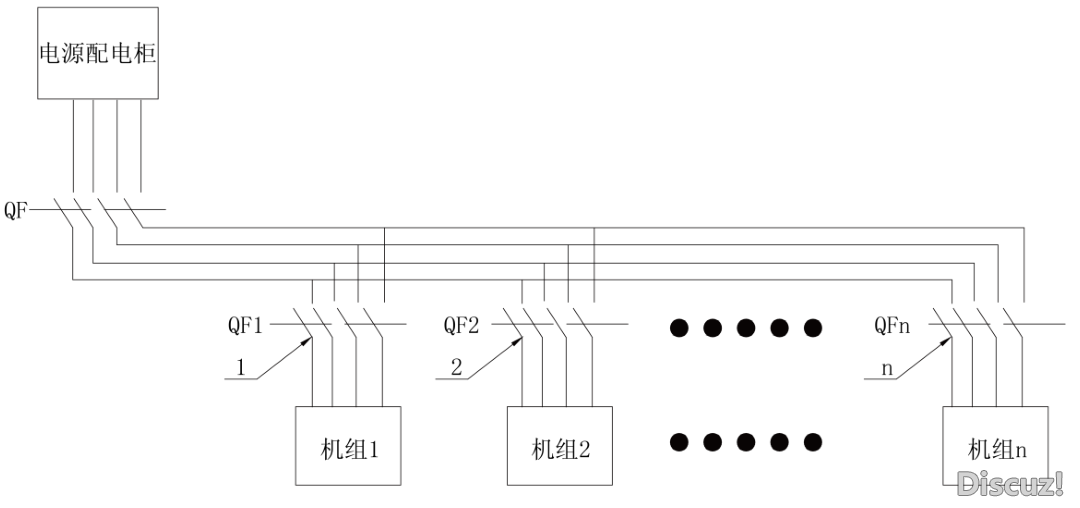

每一台机组都应配置断路器用于短路及异常过载保护,另内、外机应分别配置总断路器,用于统一接通或切断内、外机总电源。

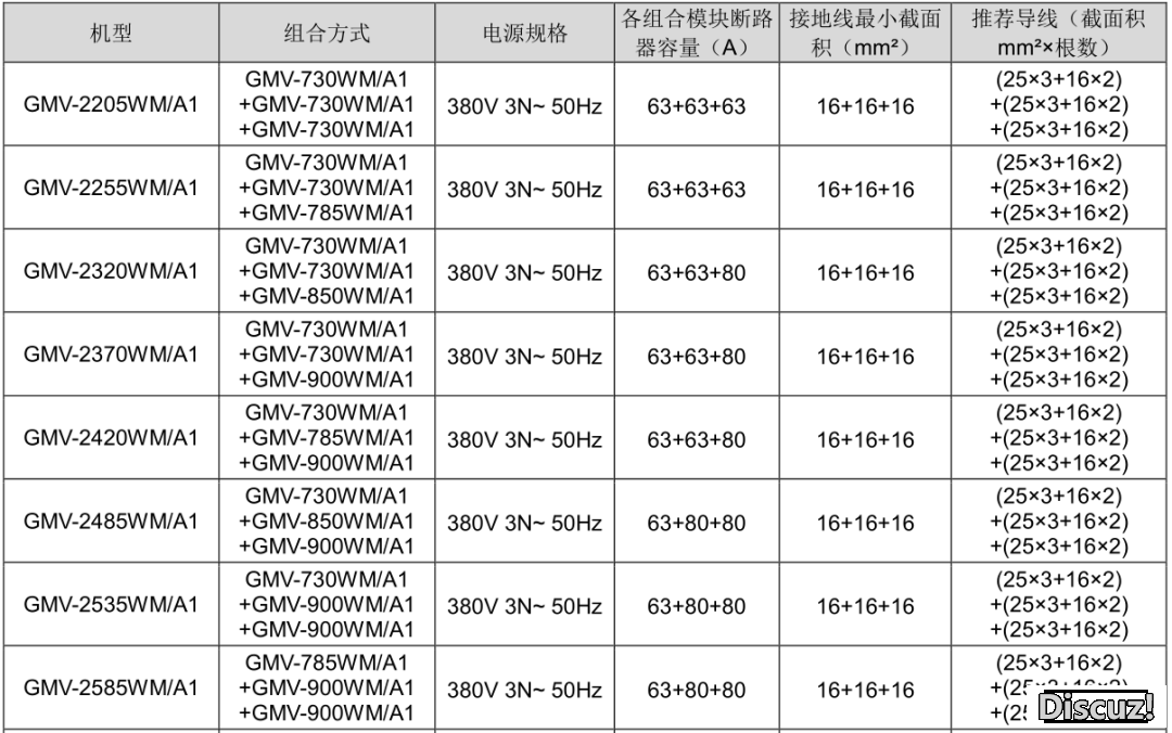

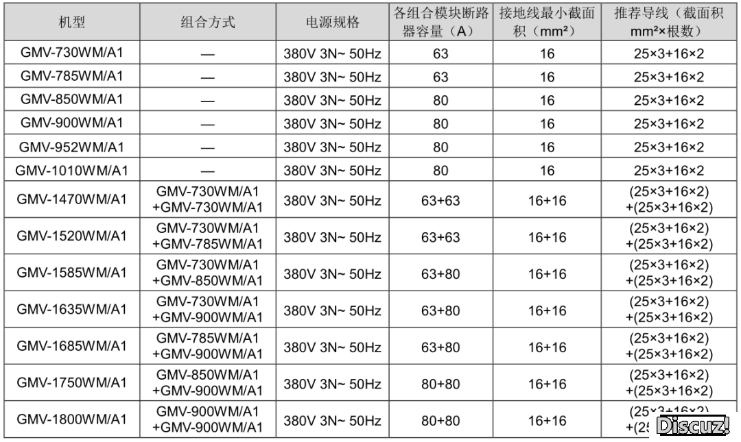

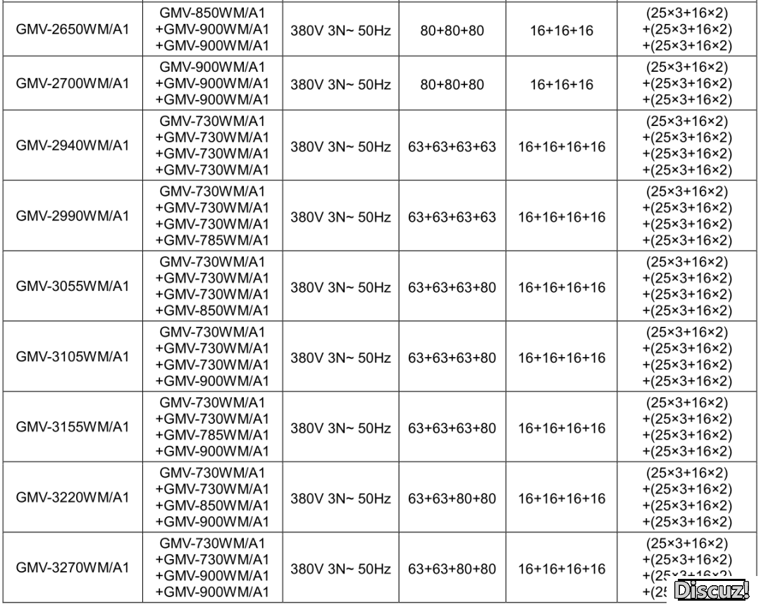

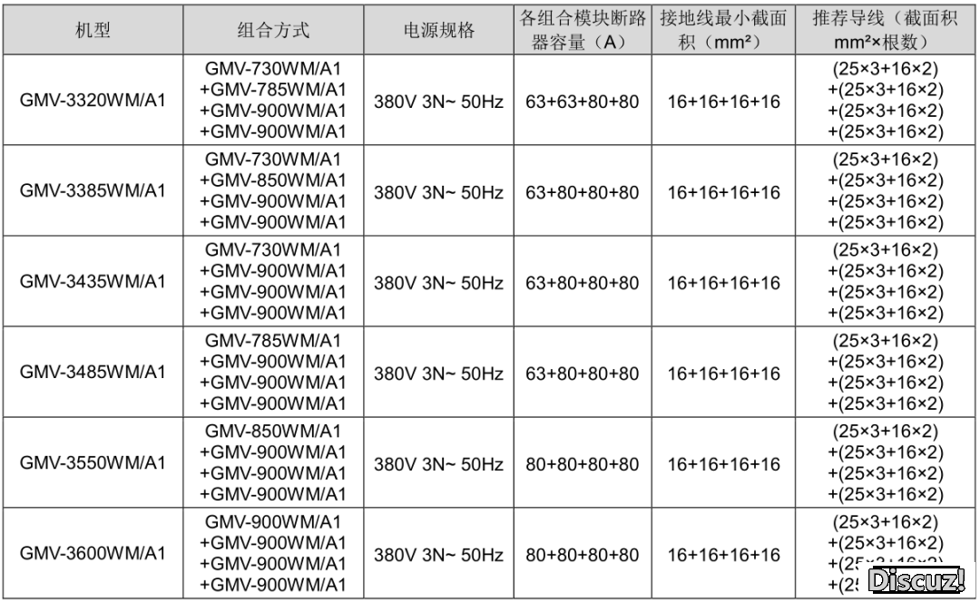

室外机电源线规格和断路器可参考下表
注意!
① 断路器及电源线规格是基于机组最大功率(最大电流)选取,不是按额定功率选取。
② 电源线规格基于使用环境为40°C,电缆工作温度为90°C的多芯铜芯电缆(如YJV 铜芯交联聚乙烯绝缘聚氯乙烯护套电力电缆)明敷在线槽中的条件下得出的(GB/T16895.6-2014),如果使用条件不同,请根据当地国家标准核算调整。
③ 必须使用铜芯电缆。
④ 工程布线应满足GB/T 16895.6-2014要求,确保线路压降满足要求,保证设备端电压不
低于设备标称值的下限。
⑤ 断路器规格基于断路器工作时其旁边环境温度为40°C的条件下得出,如果使用条件不同,请根据断路器规格书核算调整。
