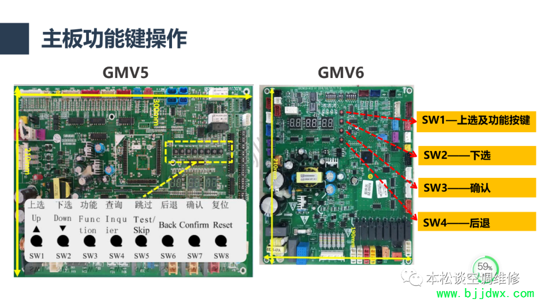

GMV6的外机主板相比GMV5也做了优化,从外观上看,主板的尺寸明显有所减小。操作按键也做了改变,以下是GMV6主板的操作按键说明。
二、多联机功能键如何设置?
注:GMV6主板上的功能按键由原来的8个减少到4个,四个功能键分别是:SW1(上选及功能按键)、SW2(下选键)、SW3(确认键)及SW4(后退键)。

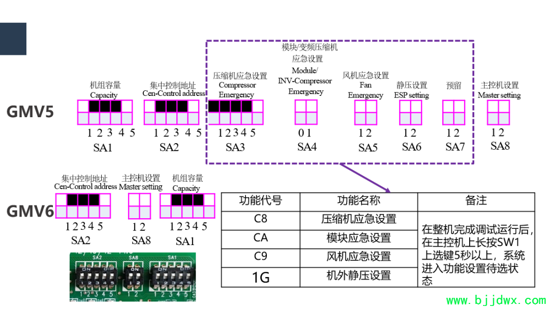

三、格力多联机拨码开关如何操作?
注:除了功能键的减少,主板上的拨码也由原来的8个减少到了3个。保留了容量拨码、集中地址拨码以及主控机拨码。关于压缩机应急设置、模块运行设置、风机应急设置、静压设置等应急功能并不是取消了,而是直接将应急设置录入到程序里,可以通过功能键的操作设置不同的应急功能。
前几天有一台GMV6多联机内机报P1,外机报P6故障,是IPM模块机故障,实际检测是压缩机対地绝缘下降,需要更换压缩机,在没有压缩机的时候,采用了应急措施,把故障压缩机限制运行,另一个压缩机单独运行是可以的。
在主控机上长按SW1上选键5秒以上,系统进入功能设置待选状态,按SW2进入C8后,把出厂的00,通过按SW1改为01,表示1号压缩机限制运行。
等压缩机更换好以后,再进入C8,把01改回00,限制运行就可以消除

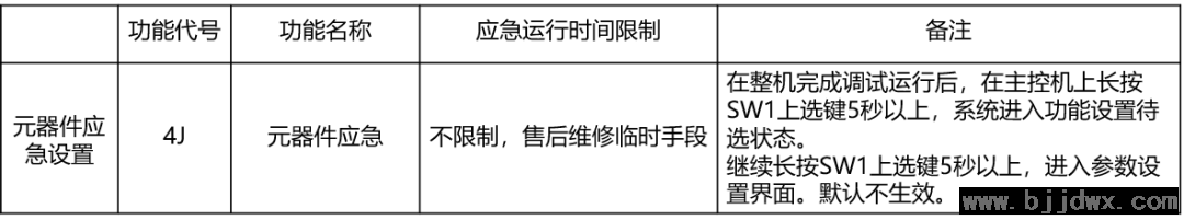

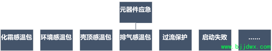

另外,GMV6新增了元器件的一些应急功能。比如环境感温包出现了异常,机组可以实现使用化霜感温包检测到的数据加上修正值来临时代替环境感温包使用。具体操作如下:
注意:在整机完成调试运行后 ,在主控机上长按SW1  上选键5秒以上,系统进入功能设置待选状态。
注意:应急功能只是作为售后临时解决方案,出现问题一定要及时处理应急运行是给你申领配件争取时间,不是最终的解决方案,更不能长期运营。
