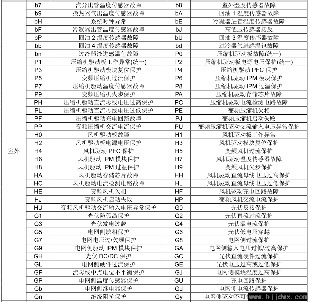

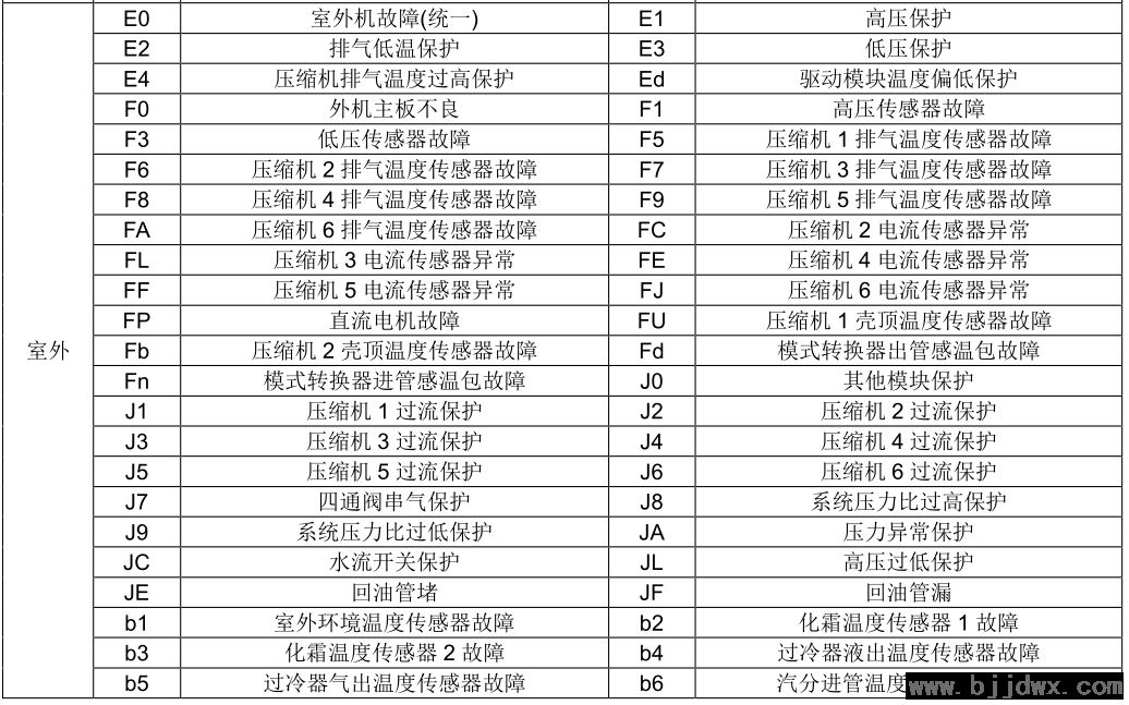

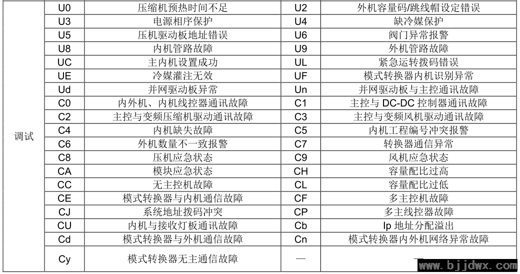

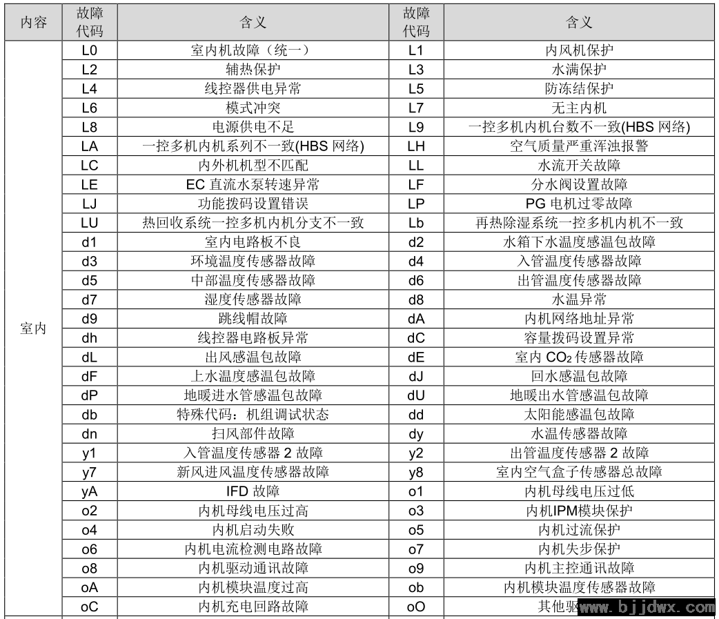

格力六代多联机室内机故障代码
格力六代多联机外机故障代码:
格力六代多联机调试经常遇到的故障代码:

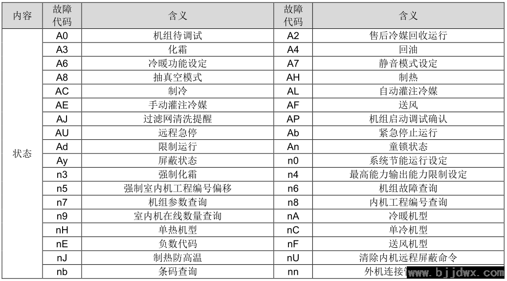

格力六代多联机状态代码,多为指示一般不做为故障维修,是更好设备处于当前的停机(OF)或者运行(ON)状态,没有调试显示AO:
举例如下:
1. “A0 ”机组待调试状态
故障显示:室外机主板、室内机线控器、室内机接收灯板显示
故障判断条件和方法:
该代码为状态代码。系统未完成工程调试时,机组会显示该代码提示,此时机组不能启动运行。
可能原因:——
故障排查解决:状态代码,无需排查。
2 .“A2 ”冷媒回收运行状态
故障判断条件和方法:
该代码为状态代码,提示系统已进入冷媒回收状态,机组将自动启动运行。
可能原因:——
故障排查解决:状态代码,无需排查。
3 .“A3 ”化霜状态
故障显示:室外机主板、室内机线控器、室内机接收灯板显示内容
故障判断条件和方法:
该代码为状态代码,提示系统已进入化霜状态,运行室内风机将停止5~10分钟。
可能原因:——
故障排查解决:状态代码,无需排查。
4 “A4 ”化霜状态
故障判断条件和方法:
该代码为状态代码,提示系统已进入回油状态,如果制热模式回油,运行室内风机将停止5~10钟。
可能原因:——
故障排查解决:状态代码,无需排查。.
