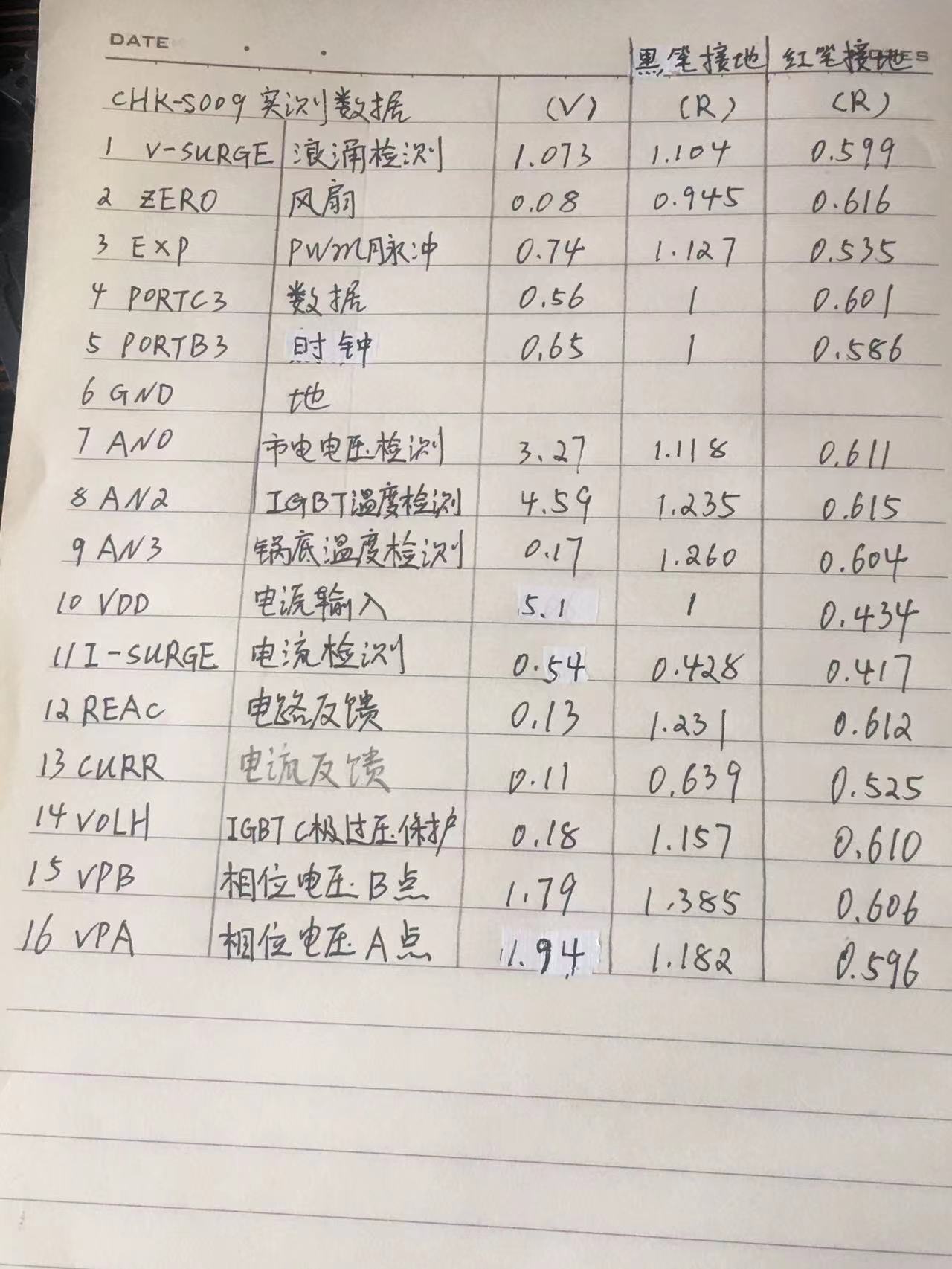

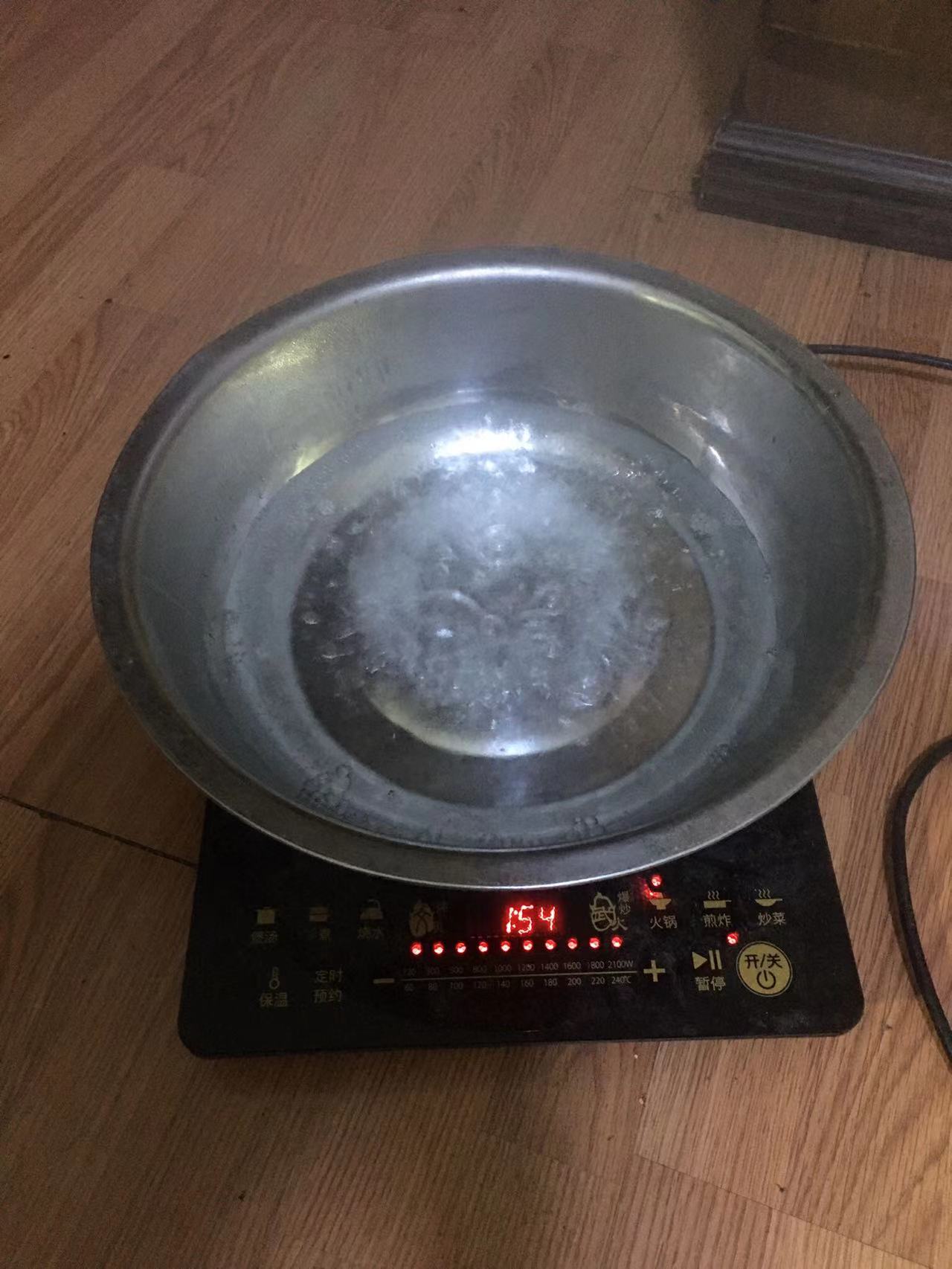

美的C21-RT2149电磁炉,滴滴响,不加热的故障,已成功修复。故障原因是驱动管Q1203性能不良。因在路测量,该管阻值正常。我误认为它是好的,所以就没有更换。为了帮助像我一样,喜爱维修,但手头却没有资料的菜鸟们 。我给大家分享一份美的单片机CHK-S009的电压和电阻值的实测数据。该数据在连接线圈盘,待机状态下测得。阻值是在二极管挡,在路测量。主板号:TM-S1-13B (可以和18B,20B通用) 测量工具 :胜利VC9801A万用表)
