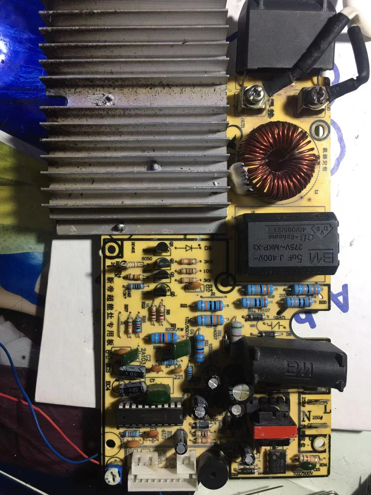

请问一下,新帝电磁灶XD-19A的IGBT型号是什么?该机IGBT损坏,拆下功率管后一直闲置,现在找不到坏件,装了一个FGA25n120试机,散热片严重发热,显E6代码,麻烦知道的前辈告知一下。谢谢。

型号无所谓,别用上假货最关键。型号是跟功率相匹配的,选大一点的就行。

就是被网购的假货给坑了,后来在废品站找到一颗H20PR5,换上就好了。
