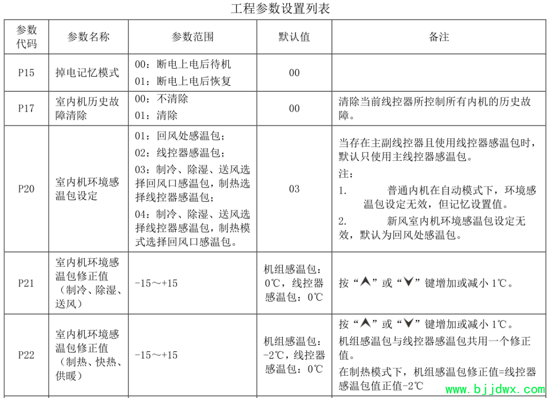

格力新款多联机如何开启断电“记忆”功能?(视频)
发表于 2022-3-26 15:40 | 显示全部楼层 |阅读模式
”或“
”键可选择参数代码,切换到P15,P15后面出厂默认显示的是00,按一次“模式”键,“00”数字闪烁开始闪烁,在数字闪烁的时候,按“
”或“
”键调整到01,按“确认/取消”键完成设定,调整到01就是开启“记忆功能。”
3、按“确认/取消”键可返回上一层,按两次,直至退出参数设置,退出后,线控器(显示板)上面会显示“记忆”二字,表示设置成功。
工程参数设置界面下,可同时设置下表中的用户参数。
