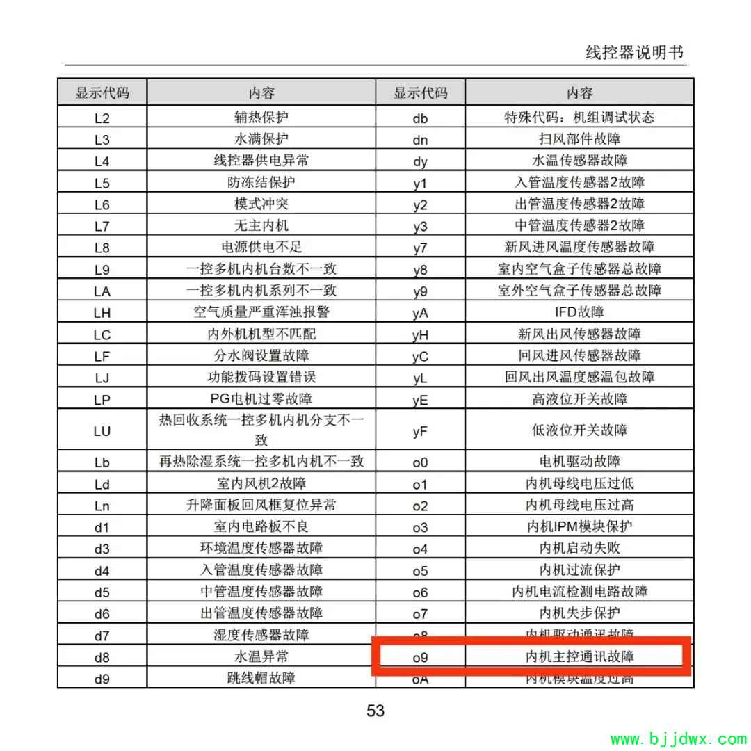

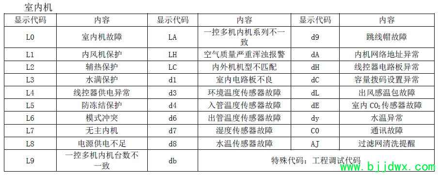

格力多联机L1”室内风机保护,这个代码是内机特有,不管外机什么事,有时候还会同时出现o9内机主板通讯故障代码

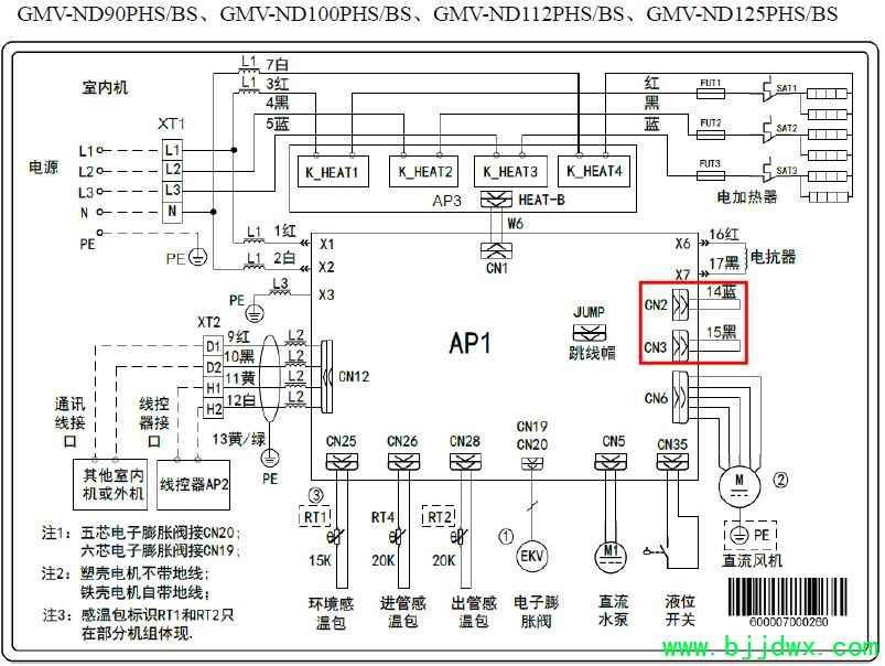

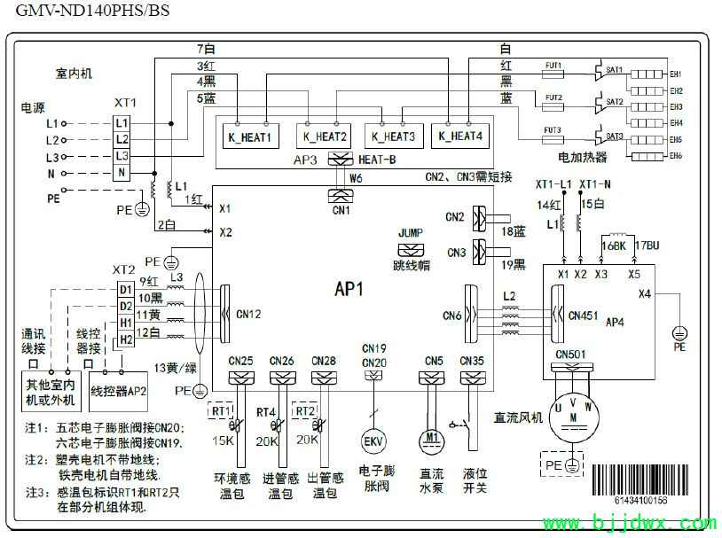

1、检查故障室内机的电机类型是直流电机、交流抽头电机还是PG电机?
1)、若是直流电机或是PG电机,则保护是由于电机转速过低导致,确认电机、转轴或风叶是否被异物堵塞或卡死!比如安装时的风口帖忘记撕掉吸进蜗壳导致电机不转、转速过低,都会导致内机报电机故障。是这种情况请撕掉风口防尘贴或清理杂物即可解决问题。
2)、若电机是交流抽头电机,且不带风机保护信号输入(具体查看内机线路图),则确认主板上风机保护输入端是否短接良好?
短接线的松脱、氧化或接触不良都会导致误报内风机保护,尤其是更换了内机主板后出现问题的,一定要查询是不是内机主板上的端接插件忘记插了。
对于带风机保护信号输入的机型(具体查看内机线路图),请确认风机过载保护器是否动作正常?
如果不是请更换风机过载保护器。
3)、如果不是外因引起,那就是电机有异常,请更换同型号电机。在维修时要记得多拍照片,拍清晰的电机铭牌照片,电机上的型号或者配件编码,可以方便你申领配件。
4)、如果不是电机问题,就有可能是室内机主板异常,请更换室内机主板试试,如果是变频风机,同时报o9故障代码,更换内风机驱动板,基本就可以解决问题。
