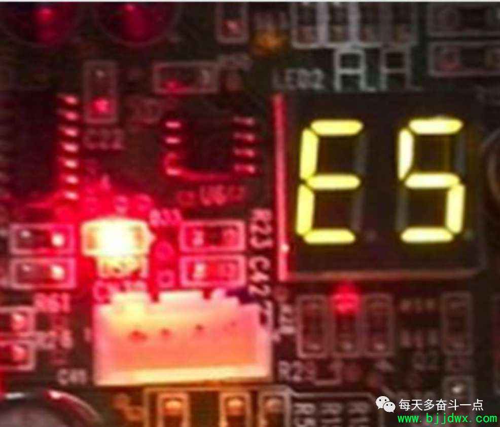

格力模块机“E5”保护如何解决?

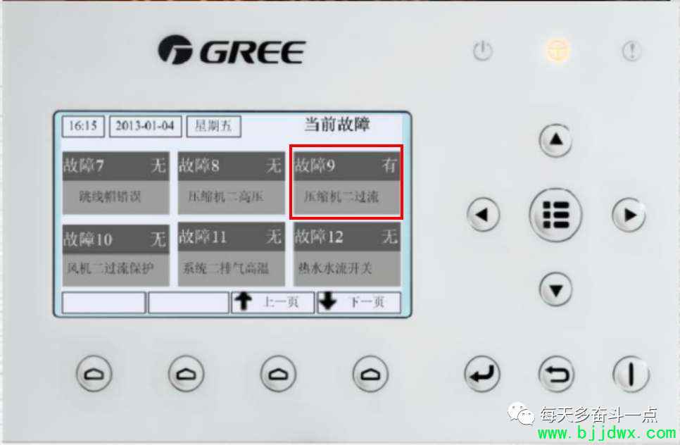

模块机有故障,记得去查询手操器,不要去看故障代码,查询手操器当前故障页面显示压缩机二过流上面一个有字表示就是当前的故障,如下:
对应的故障右上角显示“无”,表示无此故障内容。

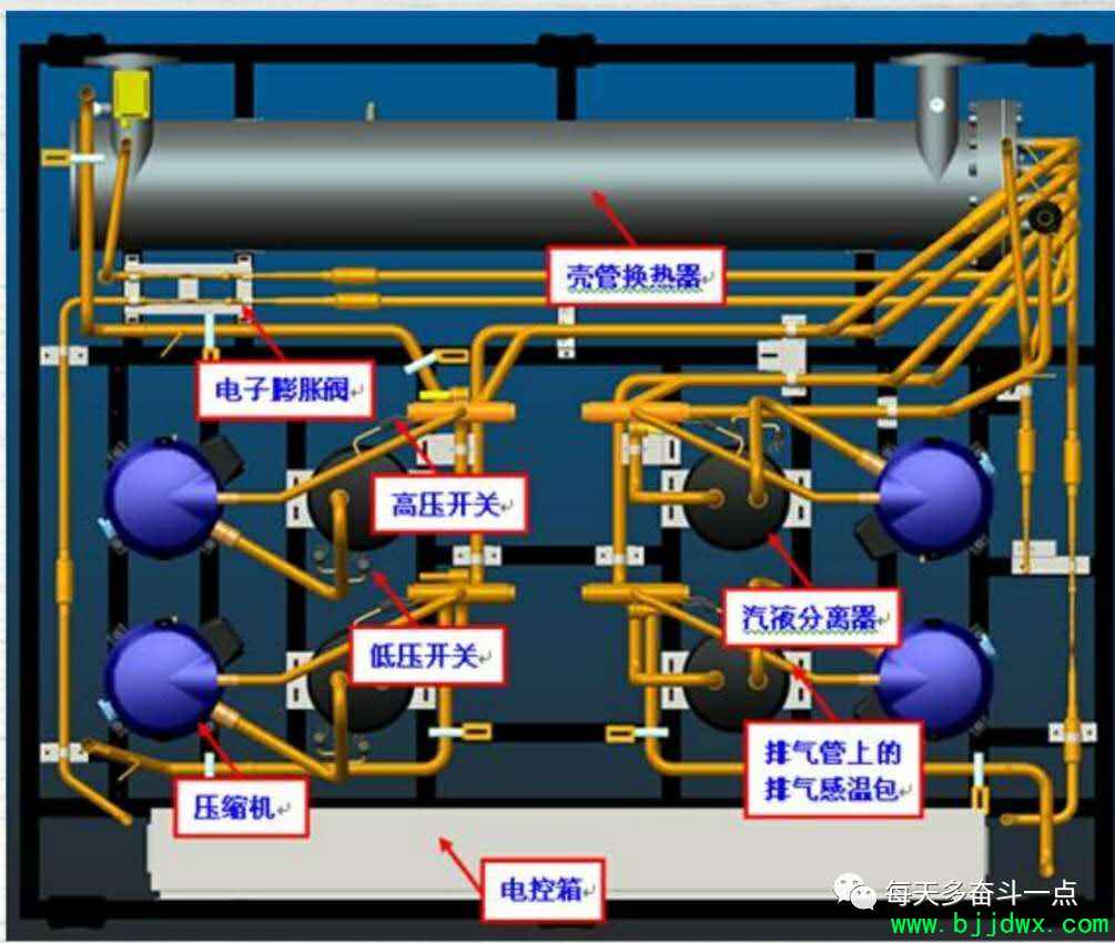

①、检查机组的手操器,查看“排气温度”,如果排气温度太高,给系统接上压力表,若系统内压力值对应饱和温度与当前环境温度一致,则系统内冷媒正常;若系统内压力值接近大气压或是测得压力值对应饱和温度小于当前环境温度10度以上的,则系统冷媒不足,请检查系统泄漏点(注:检测需要在机组停机1小时以上进行);
②、检查系统的翅片(冷凝器)是否有脏堵,如果冷凝器翅片很脏,请用高压水清洗翅片,没有油污,不建议使用涤尘,对翅片有腐蚀作用,尤其是内部的冷凝器,最容易脏堵,还很隐蔽,不容易被发现,一定要仔细检查;
③、观察手操器排气温度,如果排气温度在55℃以下,立刻用万用表测量机组电流,如果远大于铭牌标识电流,说明机组灌注的冷媒量过多;没有按铭牌灌注,或者是当成系统缺冷媒去修,修错方向了(如果压缩机被液击出现过载损坏了,还会伴有压缩机“咔咔”的异响,多出现在新更换压缩机,或者没有对压缩机预热就开机!)。
