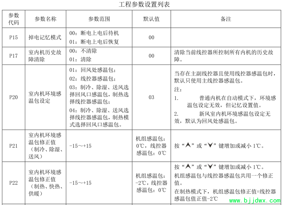

1、先长按“功能”键 5 秒,温度区域显示“C00”,连续按 3 次“模式”键后(不要停顿),继续长按“功能”键 5 秒,进入工程参数设置界面,此时温度区域显示“P00”,这是格力四级参数的进门“钥匙”,一定要熟记于心。
2、在线控器上按“
”或“
”键可选择参数代码,切换到P15,P15后面出厂默认显示的是00,按一次“模式”键,“00”数字闪烁开始闪烁,在数字闪烁的时候,按“
”或“
”键调整到01,按“确认/取消”键完成设定,调整到01就是开启“记忆功能。”
3、按“确认/取消”键可返回上一层,按两次,直至退出参数设置,退出后,线控器(显示板)上面会显示“记忆”二字,表示设置成功。
工程参数设置界面下,可同时设置下表中的用户参数。
