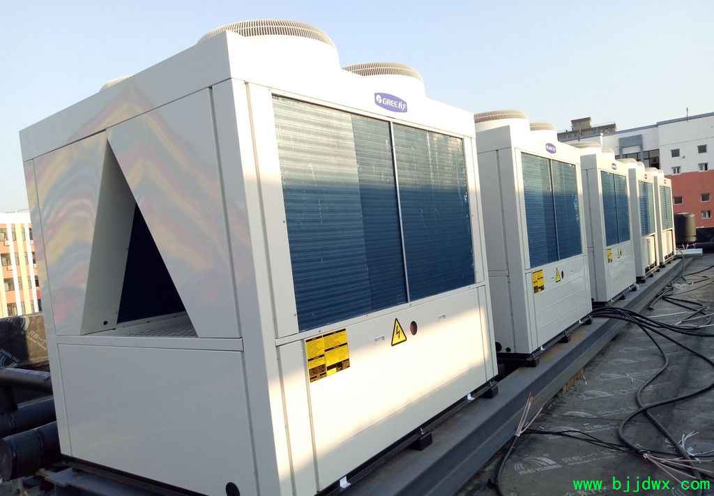

①观察机组周围是否有障碍物,检查翅片是否出现严重脏堵。夏季制冷时杂物和灰尘会影响冷凝器换热,严重的就会出现频繁的高压保护!
异常处理:移除机组周围障碍物,用水冲洗出现脏堵的翅片。

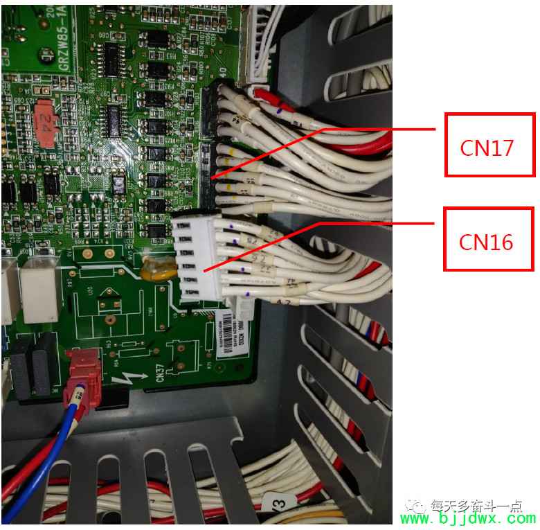

②对于系统一高压保护,拔下CN16端子,将万用表调至欧姆档,分别测量74号和75号线之间的阻值。
对于系统二高压保护,拔下CN17端子,将万用表调至欧姆档,分别测量80号和81号线之间的阻值。
注:其他机型需根据各自的线路图进行检查。

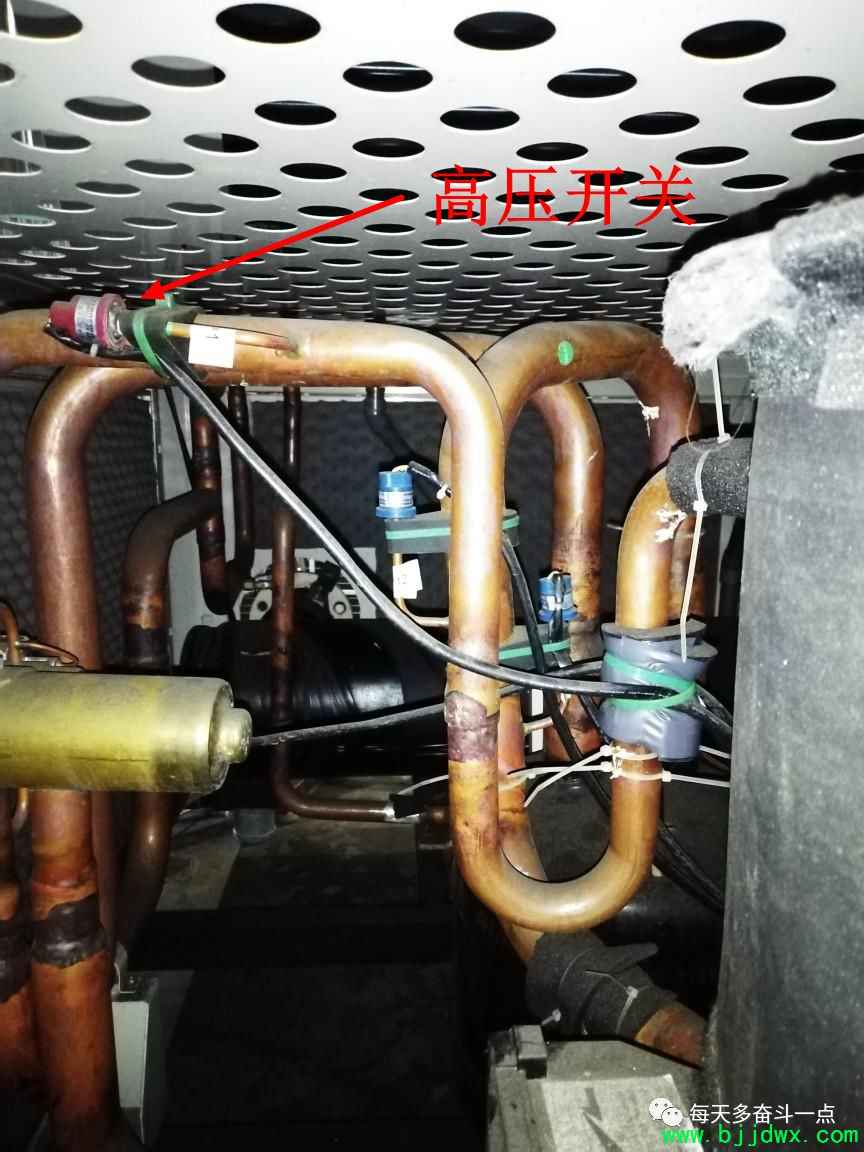

若显示接通,则高压开关及接线完好;
若显示断开,则需剪开高压开关进出线,直接测量高压开关进出线之间的阻值:断开则表明压力开关异常,接通则需检查接线部分是否断开或松脱。
异常处理:对断开或松脱的接线进行处理,更换出现异常的高压开关。

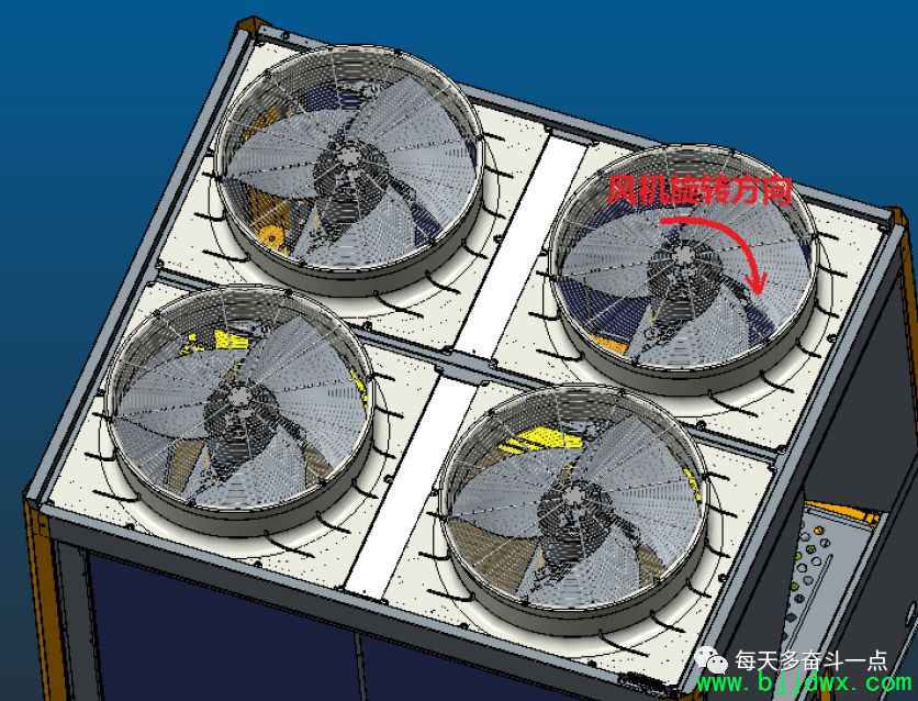

①、发现手操器上有故障,先在手操器上清除故障并开机,检查风机运行是否正常,风机运转方向是否正确?如果逆向运转,有可能是风机没有运转,是气流倒吸引起的风机逆时针运转;风机是否在运转?电机线圈开路,电机进水轴承卡了?
根据现场情况先排查一下风机问题,可以通过点动交流接触器判断;
异常处理:对风机接线断开或松脱部分进行处理,对内部异常的风机进行更换。

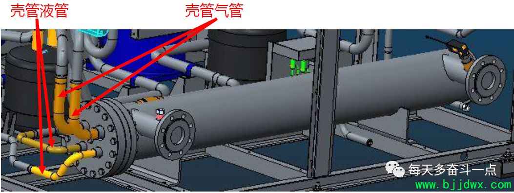

③、检查壳管是否出现串气,详细方案见“壳管串气检查”;
制冷模式开机,若壳管气管有明显结霜的现象,则转制热模式开机,运行1min后,若壳管液管温度接近壳管气管温度,则表明壳管进口和出口串气,需更换壳管。

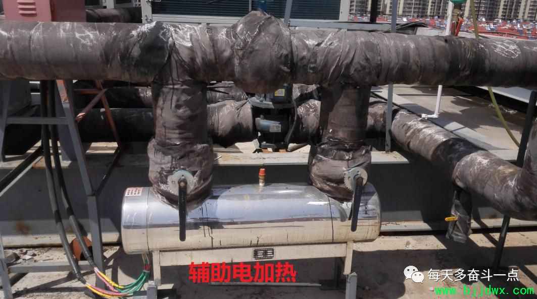

④、冬季制热高压保护,重点检查水系统流量是否满足要求,详细方案见《格力模块机压缩机机过载保护维修方法!学到就是赚到!》“工程水系统检查”。此外还需检查水系统中辅助电加热安装位置是否正确,若安装在进水侧,则需将辅助电加热拆下并安装至出水侧。辅助电加热不能把加热后的水进主机。

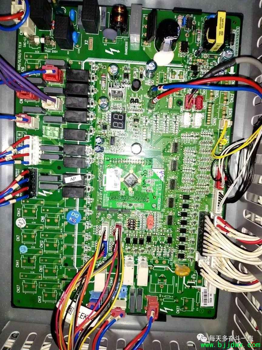

3 、若以上内容排查时均未发现异常,则更换主板,然后开机确认机组运行是否恢复正常。主板损坏的概率最低,请放到最后一步排除。不要发现机组报高压保护就更换主板,那样就是本末倒置了。
