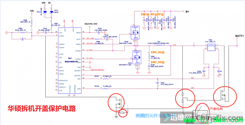

华硕FX63V,不充电用电池不能开机。外接可以开,拔电源直接关机
接机故障为插电5A大电流,拆机测量发现隔离管PQ21短路,拆除,还有一个CPU附近的电容短路,一起拆除换上,以为搞好了,然后发现外接电源可以开机,正常使用,但是用电池就是不行。翻了大神的贴子,发现这个开盖检测电路有故障,研究了半天,也没搞出来,,毛火了直接把这个电路上的元件全部拆除。解决,大部分不充电都与这个电路的有关系
借用大神的图。
