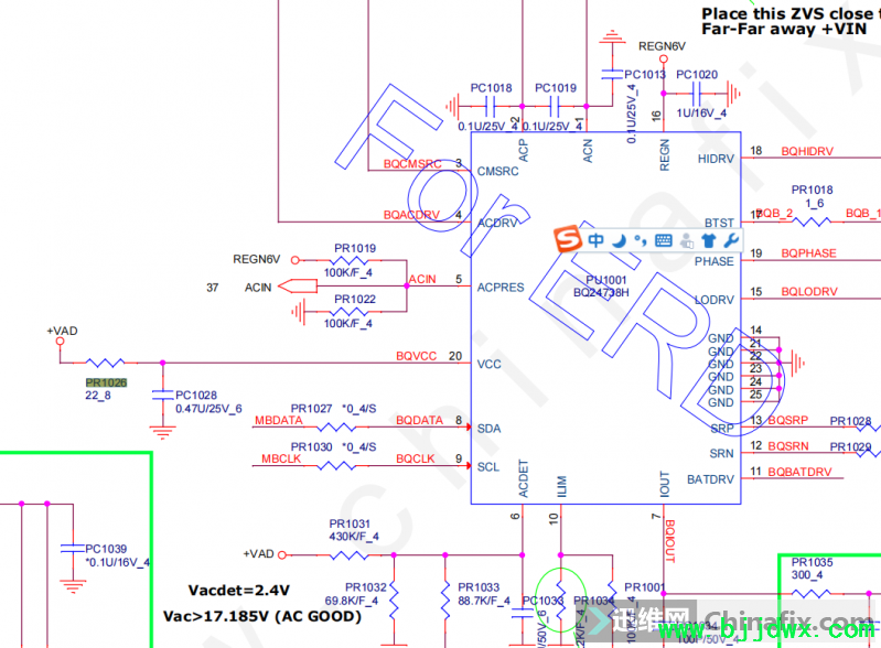

一台HP Q173暗夜精灵笔记本,广达代工Dag35amb8e0主板不充电。
      客户反映电池能放电,但是不能充电。
      同时接上维修电源和电池,在打开维修电源是可以看到待机电流0.006A,随后升至0.119A,但是仅有两秒时间就又回落到0.006A。
根据此现象分析有充电动作,似乎是主板电源带不动负载而引起的自动保护,回顾以往的经验应该是充电芯片BQ24738供电输入功率不足导致的,可能是芯片的主供电限流电阻变质引起的,开机找到BQ24738芯片的主供电端20脚的保险电阻(标示220应该是20欧),测量阻值变成了400欧,显然坏了,更换后再加电实验,充电正常了。
