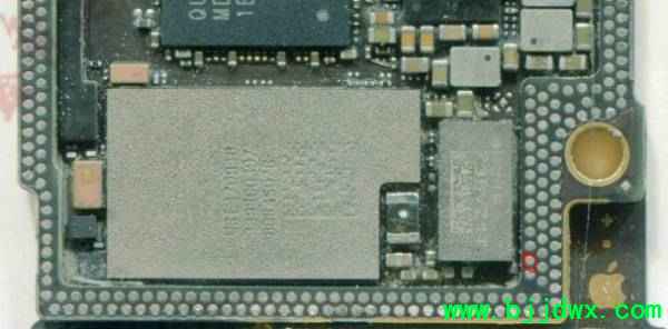

  测试结果:手机能正常开机,各功能正常,wifi无法打开,读取不到WiFi芯片地址。

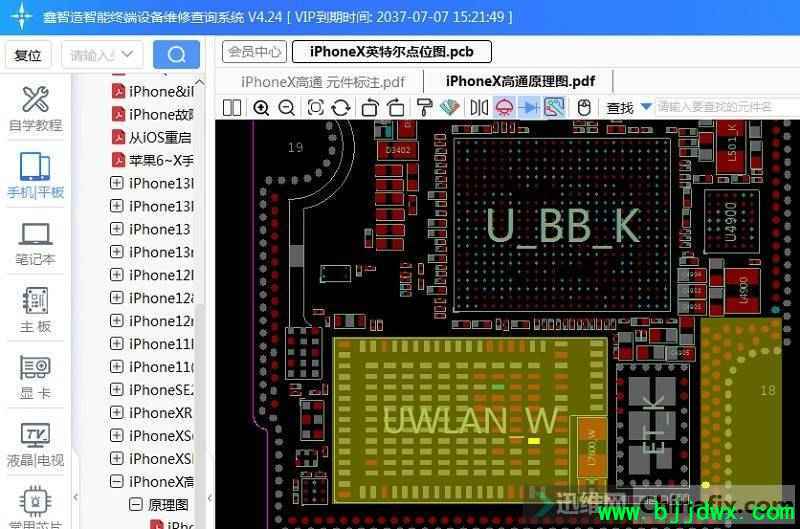

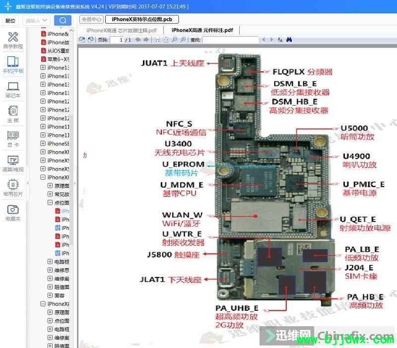

  首先,打开鑫智造软件,找到iPhone X的元件标注图,找到WiFi芯片。
iPhone X 手机WiFi无法打开故障维修 图2

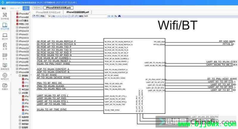

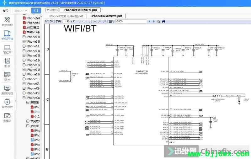

  经过测量之后,发现电源芯片到WiFi芯片的WiFi开启信号线路已经断线,但只是中框到芯片部分断开,通过飞线就可以修复故障。
