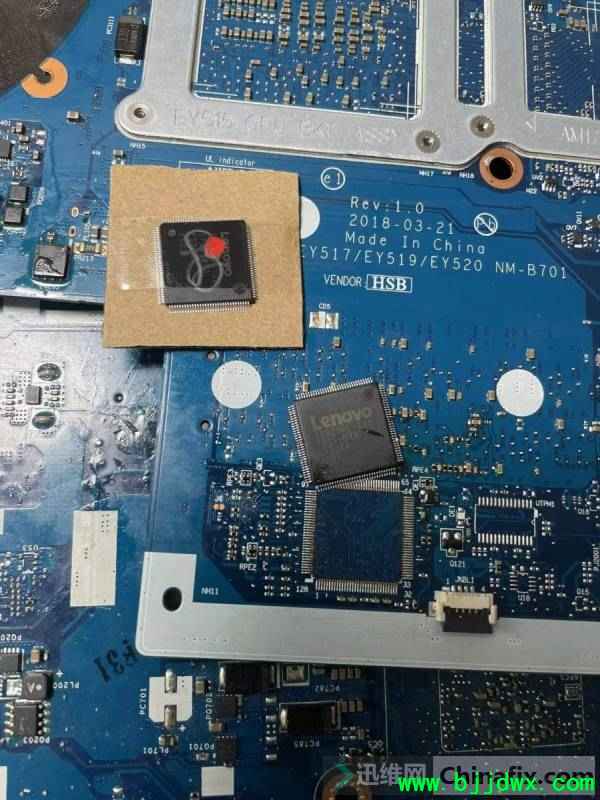

结果装起来发现,嗯? 插电电流表0000  明显不过保护隔离   多次测试后发现,单独用适配器正常,单独用电池也正常(电池电量很少,用了几次就没电了,所以后面没有办法测单独用电池的时候 充电芯片的状态了) 适配器+电池同时插上就 0000 表现为不过保护隔离,换原装充电器还是一样
换了情况依旧
干了EC 嗯? 还是一样的 单独用适配器一切正常,单独用电池也OK,但是电池+充电器表现为不过保护隔离

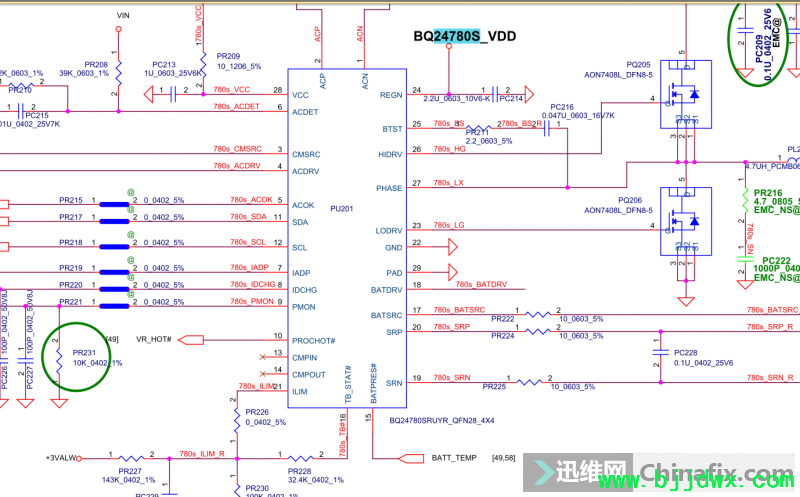

论坛上找到了图纸,我就不发了
新电池到了,换上去,通电还是一样的000?
于是对照图纸挨着挨着一个脚一个脚检查,包括每个脚的外围原件

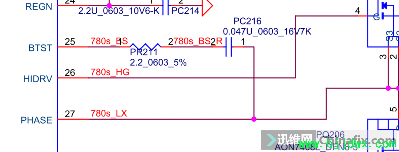

当查到PR211的时候发现不对劲了,图纸上显示是2.2欧,实测有380多欧了

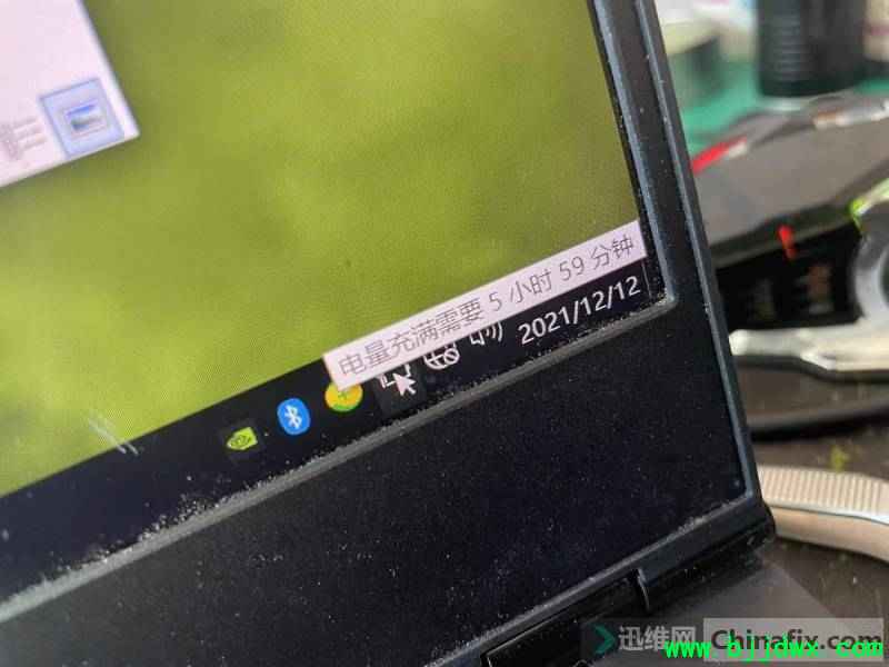

换了插上电池  通电  嗯?待机出来了    过了几秒钟  充电电流也出来了
进系统发现电池也能充电了
只是有点搞不懂,为啥这个BTST电阻坏了,会引起不过保护隔离,等大神解答

发表于 2021-12-25 17:45 | 显示全部楼层
自举电路
