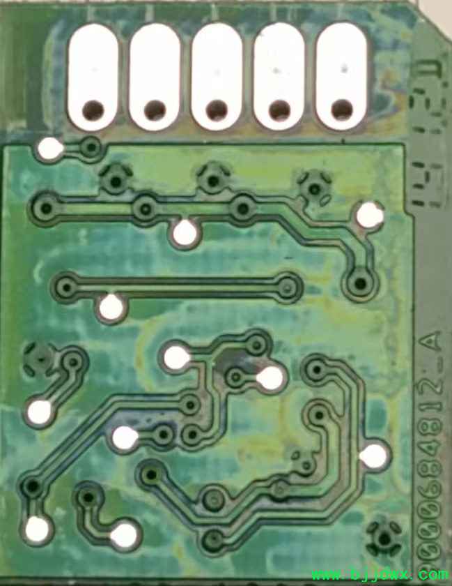

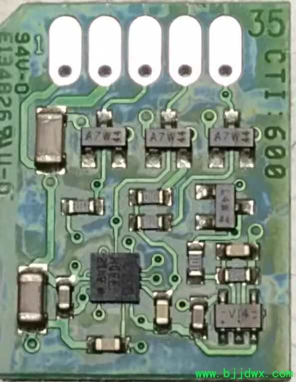

西门子变频洗衣机能进水排水,就是不转,只能抖动几下就完了,洗衣机型号WM12S4680W,既然能抖动说明主板与驱动板通信正常,测电机3绕组电阻一样,7.5欧左右,转到灵活,电机应该没问题,换了几块驱动板还是不行,电机旁边有块小板与驱动板相连,可能是这块小板的问题吧,可是找遍马家就是没有,这应该是霍尔组件吧,但它是装在电机外面的,大家帮我分析一下,这个维修思路对不?还有这个小板哪里有卖?
