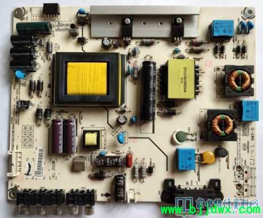

     接修一台海信LED32K20JD液晶电视,故障表现为有声无图,怀疑是灯条故障,开屏直接把全部灯珠都换掉,该机用的是6灯三条,换好后通电试机故障排除,该机电源板用的是RSAG7.820.5338,这个电源板有两个版本,其中一个是14年之前生产的,背光限流电阻是R738、R739 为5.6欧,技改方法有两种:1、去掉一个电阻R738,适用于32寸。2、把这两个电阻拆起来串联,适用于32、39、42寸,14年后生产的板子都已经技改过了,R738、R739电阻为20欧,无需技改。
