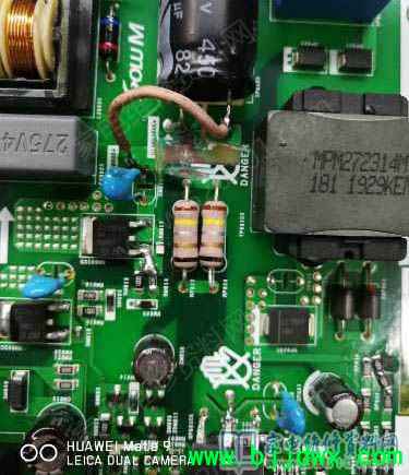

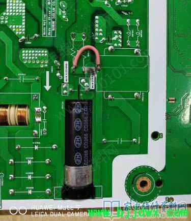

关于三星VN55UH130三合一板电源通病故障,该板使用三层电路,中间还有一层。大电容交替线路板容易炸线,估计板材有问题,也有可能是电压高引起的,最后解决办法如下图所示。
