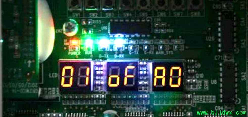

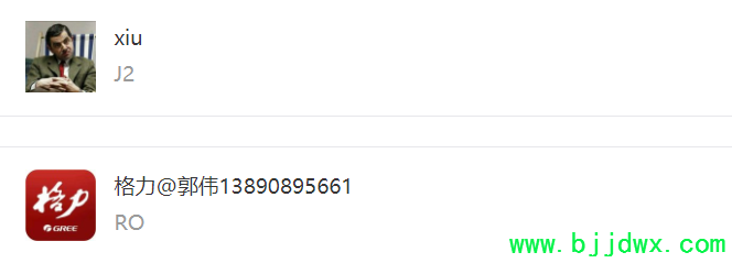

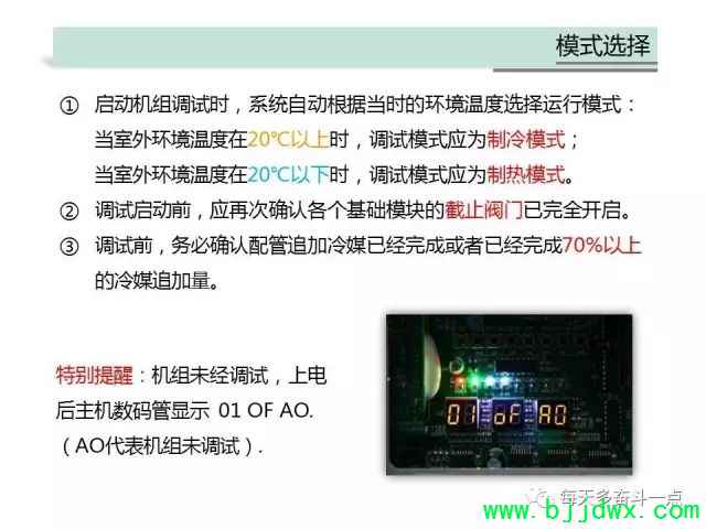

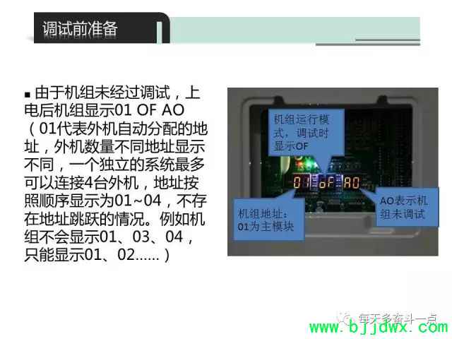

最近有人在后台留言,咨询A0和R0代码?这是故障代码吗?不是,是状态码,是空调未调试。格力的新款多联机,第一次使用,都需要调试,没有调试不能使用,调试的目的是什么?

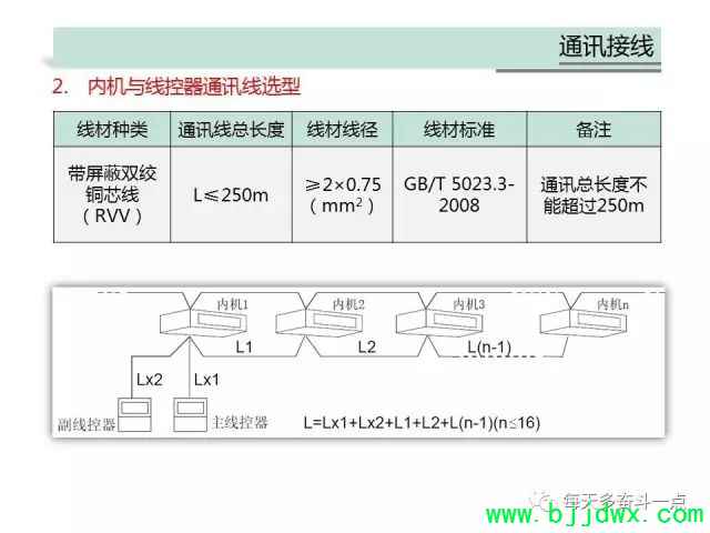

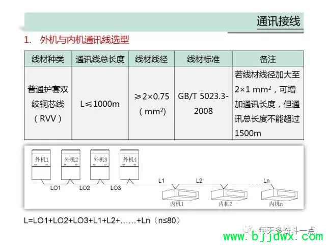

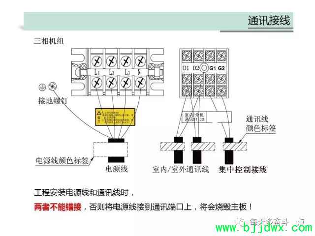

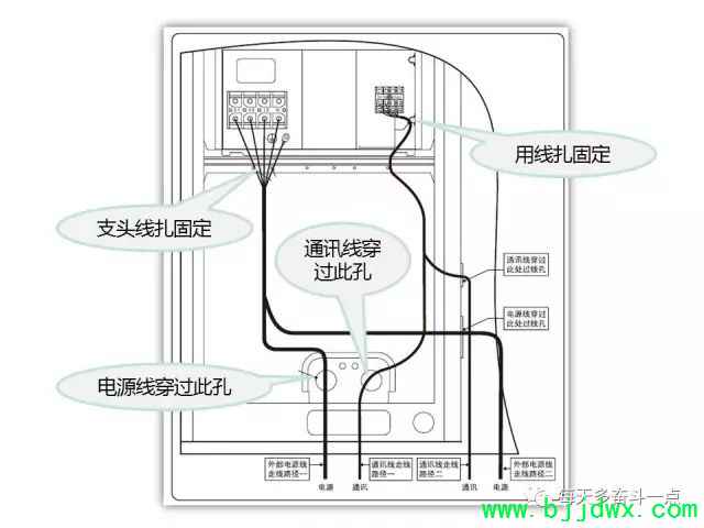

首先检查内机电源线接线是线经是否合适?电源线选型可以参考《你知道设备功率却不知道用多大的电源线怎么办?

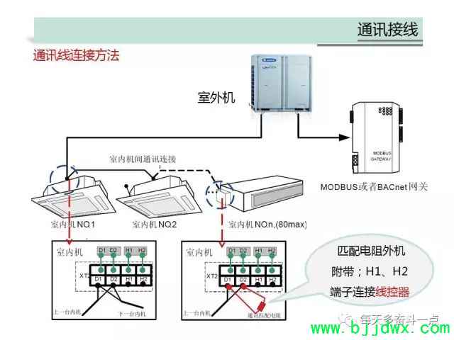

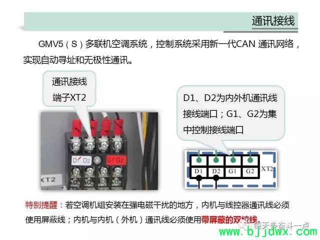

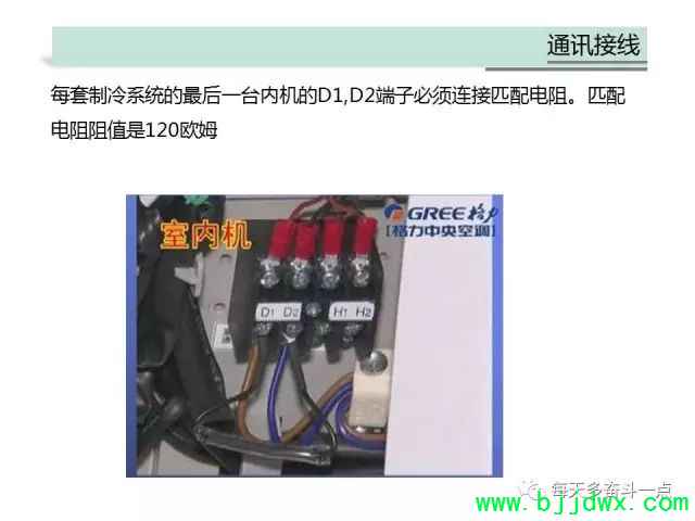

其次要检查信号线连接是否正确?如果不正确请及时调整。

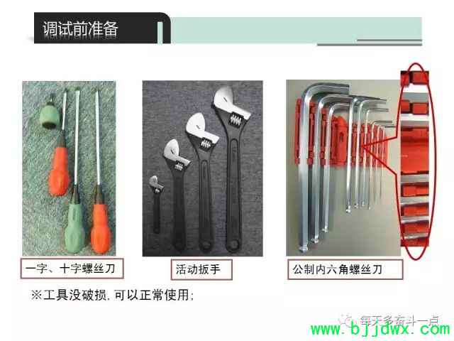

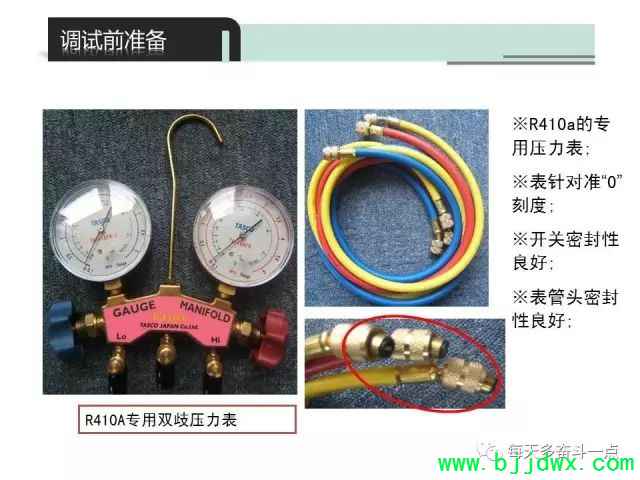

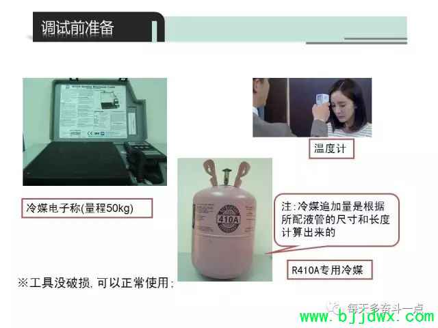

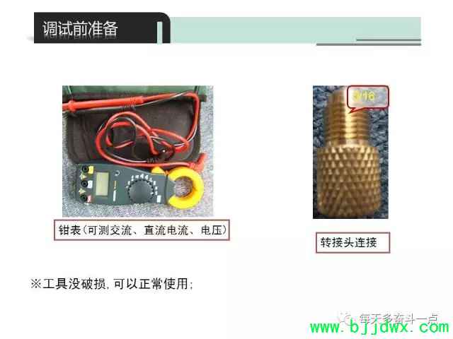

调试前工具准备如下:

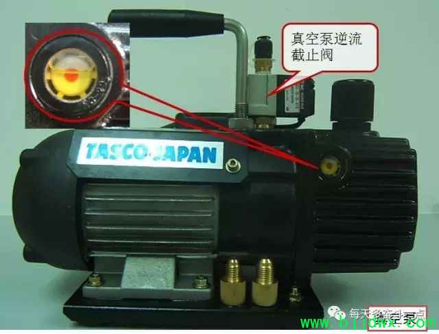

首先保证真空泵可以正常使用;
二、选择不小于4L/s的排气量;
三、冷冻机油在油镜的1/3~2/3之间;
四、保证冷冻机油不污蚀;

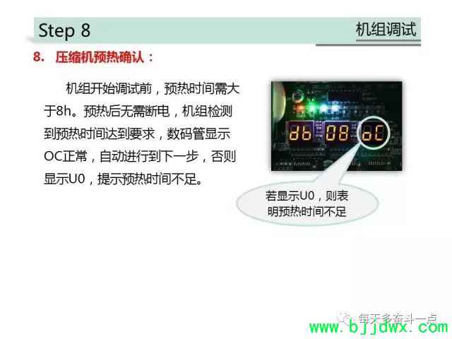

机组预热的必要性:
机组安装完毕后,上电预热,由于多联机使用涡旋式全封闭压缩机,其润滑油和冷媒是互溶的,在生产、运输和放置的过程中,冷媒容易迁移到压缩机内部,没有预热会导致开机调试时,产生液击损坏压缩机的情况,所以必须进行预热步骤。(夏季同样需要提前预热
外机预热过程必须大于8小时,否则不能保证压缩机的调试可靠性,在调试过程中也会有预热不足的提示,外机主板显示U0代码。相关文章《格力五代多机出现“U0”代码怎么跳过?》

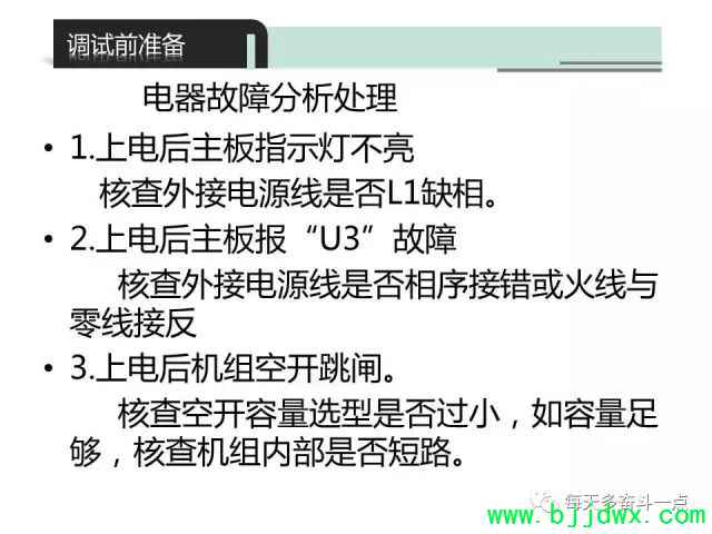

重要提示:如果GMV-615W/A显示J0(其它模块故障)可以按照“U3”《格力多联机显示“U3”调试中显示“J0”怎么解决?》缺逆相保护解决。

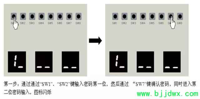

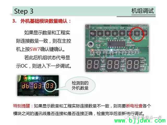

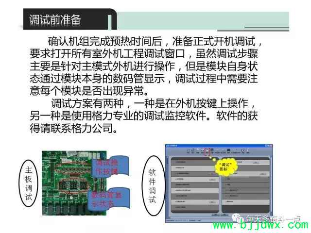

在设备上电后,在线控器上看到的是“--- ---”,不是温度,外机第三个数码管显示“A0”,这是没有调试的提示,需要先从格力派工系统上获取开机密码。获取开机密码的时候,也是上传用户报修资料的时候,具体操作方式是《GMV多联机怎么获取芯片内的条码进行解码?》。

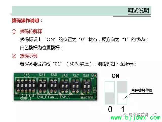

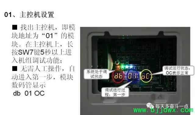

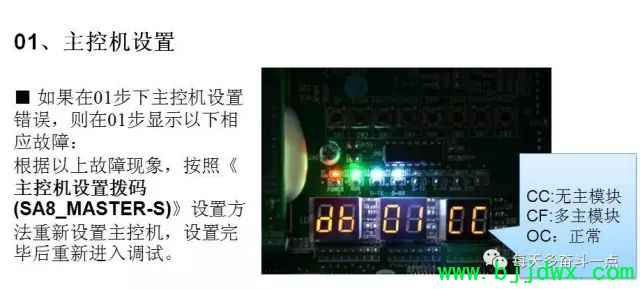

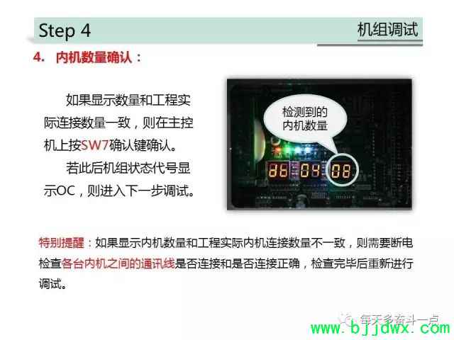

获取到开机密码以后,可以通过线控器室外机主板上的按键输入开机密码,输入正确的密码以后,就会看到下图显示的图片。
商用室外机是可以设置外机静压值,如果外机出现接风道的情况,可以根据风道的长度设置外机静压值,出厂默认为“0静压”。

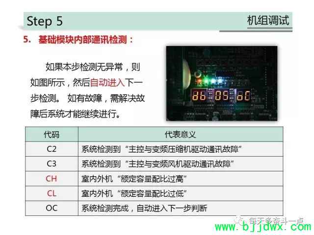

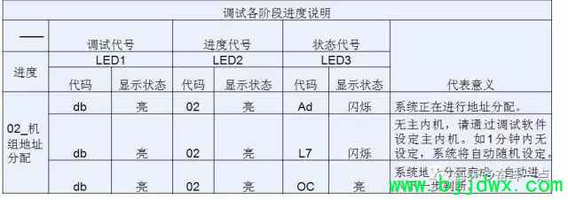

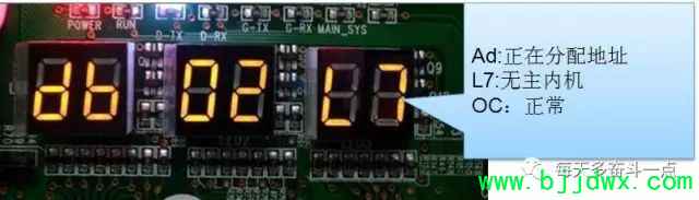

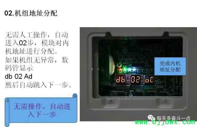

无需人工操作,自动进入02步,模块对内机地址进行分配。
如果此时检测到系统无主内机时,则在02步显示以下相应故障:
此时,所有按键无效,1分钟内通过调试软件可以设定主内机。若1分钟内没有设定,则系统将自动随机设定主内机,把最小室内机设为主内机。之后自动进入下一级判断。如果设备不会自动设置主内机,有没有调试软件怎么办?请查阅《格力多联机调试时出现"L7"“C4”怎么解决?

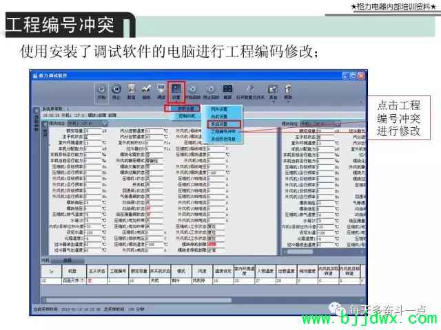

如果调试时线控器显示“C5”工程编号冲突,解决方案请参考《五代多联机C5是什么故障?怎么解决?》。

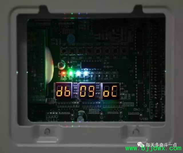

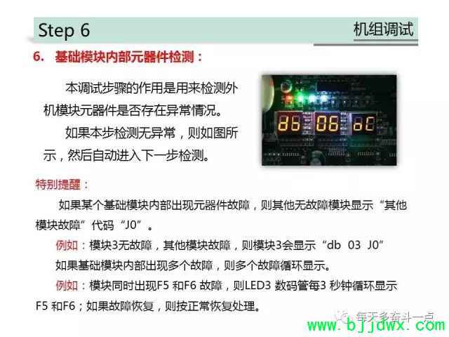

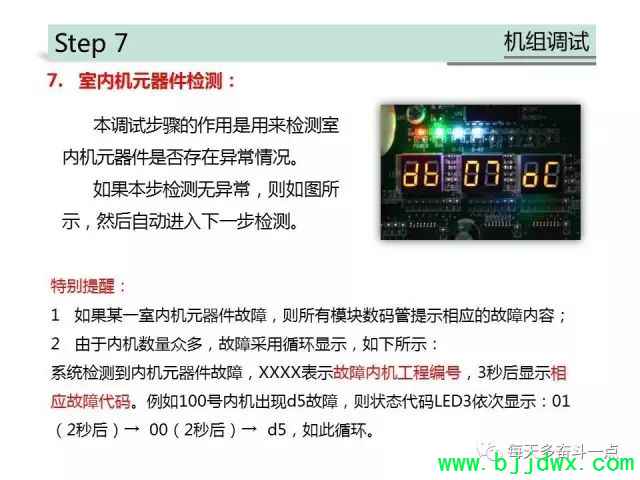

9、如果系统内没有冷媒或冷媒量不满足启动运行要求,则机组会提示U4“缺冷媒保护”,相关解决文章《五代多联机报“U4”故障怎么维修?(修改版)》,显示如下,无法进行下一步操作。此时需要检查是否有泄漏或者先追加部分冷媒量直至异常消除。故障消失后或者机组无故障时,机组显示OC,自动进行到下一步。

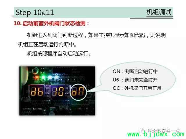

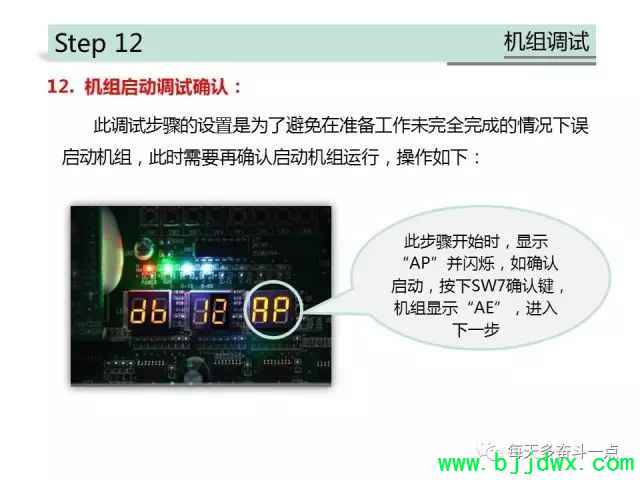

重要提示:到第10步如果机数码管显示U6,判断阀门异常,需要检查阀门是否全部打开,确认全部打开后,可通过按SW6返回键返回上一步操作,重新进入判断。
出现U6判断提示时,如果能够确认阀门状态全部为打开状态时,可以通过按SW7确认键确认进入下一步动作。

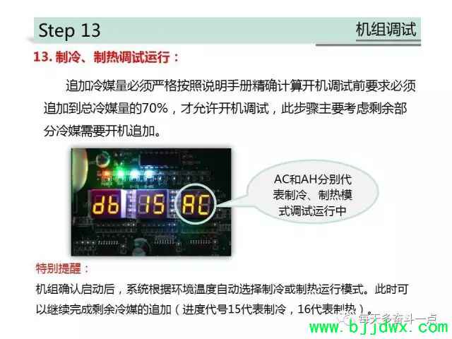

机组调试11步为“人工计算冷媒量灌注状态”。无需操作,提示作用,自动进入下一步。
五代多联机的冷媒补加方法和四代商用不同,需要采用新的方法,正确计算补加制冷剂的方法请参考《格力五代多联机制冷剂补加有什么不同?》。

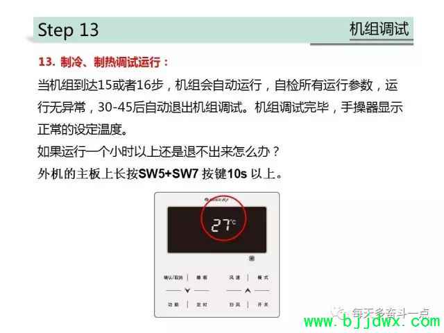

机组运行结束,退出自动运行,即可用显示器开机,同时给用户做一个简单的培训,告诉用户怎查看室内房间温度。《格力五代多联机怎么从“显示器”上查看环温和室外温》
