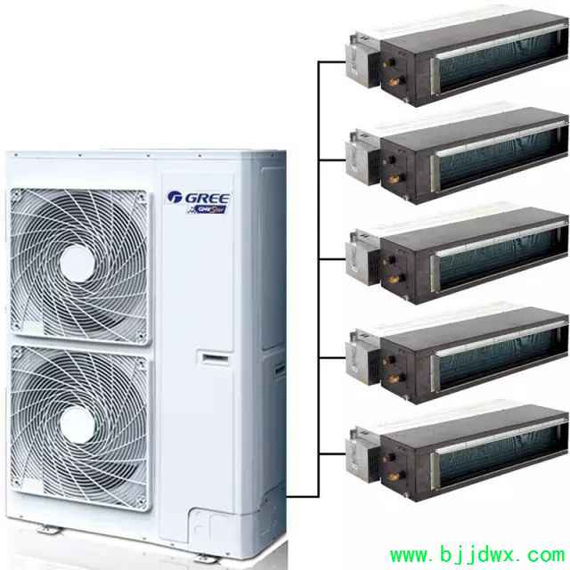

今天还有人咨询,为啥我家的多联机全开制冷效果就差,一个拖五,开启四台制冷效果都很好,开启五台效果就把差了。是什么原因呢?
多联机是家用中央空调的一种,他是有一个主机拖着多台不同型号内机构成的,为什么使用的时候不能全开?全开了之后效果怎么就变差了呢?少开两个内机效果就变好了呢?
任何一个品牌的多联机都允许超配,超配指同一个多联机系统所搭配的多联内机能力总和超过了多联室外机的额定能力。用室内机制冷量除以室外机制冷量乘于100%就是比例,例如:室内机冷量总和是17KW,室外机制冷量是14KW,超配率大约是121%。 也就是内机制冷量大,外机制冷量小,通俗的讲就是小马拉大车。
