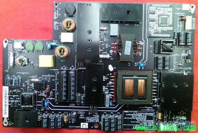

一台49寸的小米电视2(L49M2-AA),故障表现是开机有声音,黑屏(用电筒照有像),电视的呼吸灯呼吸亮。初步估计是背光坏,打小米客服电话,客服说过保修期2个月了不保,只能自己修理了。拆开后壳,因拆屏风险,先用兆欧表测试8组发光灯珠,每组都约是电压80V,50mA。
        此机器的升压板与电源板是二合一,液晶屏用的是华星屏,型号是MI49TV(M7),电源板型号是AMPC200-140XM,测出升压整流二极管DL2(HBR5150,5A/150V)击穿,用手边两个IN5401 3A100V并联代用;开机背光有一半亮,当显LOGO全亮一闪时,背光全灭,电视声音与图像还有,测得IW7019,在半亮状态时21脚电压12.4V,14/16脚电压5V,9/15脚电压1.2V,其本正常,当升压全亮时,21脚电压12.4V,14/16脚电压0V/5V,9/15脚电压0.7V/1.6V,EN脚由高转低电平,恒流IC IW7019像进入保护,现未查到周围元件坏。后查出问题是我前面代换两个100V耐压二极管不够,开机瞬间突高引致IW9018保护了,后来网购了原参数耐压二极管(HBR5150,5A/150V)更换后,故障修复。
        IW9018正常的情况下输出电压95V,分压给灯珠条电压为83V,IC及辅助元件为12V。

谢谢分享!应该不能用1n5401,要用高频管。
