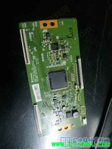

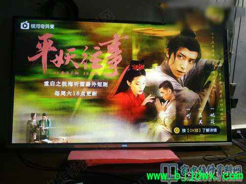

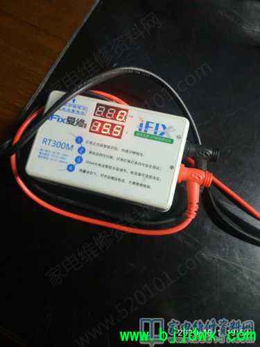

接修一台长虹55Q2N液晶电视,故障表现为开机一直黑屏有声音,用电筒照屏没有暗影。开机测试灯条68V,电压慢慢降下来变成0V。用点灯仪测试灯条没有问题。点亮灯条看屏没有图像,测逻辑板有12V供电,但是几大供电都没有。难道屏有问题?拆到屏二条连线还是没有几大供电,最后换逻辑板灯亮了,看屏也出图像了。
     本次维修总结,刚开始以为是灯条或者恒流板的问题,因为换灯条太多了。不是看屏没有图像的话,可能要进入死胡同。
