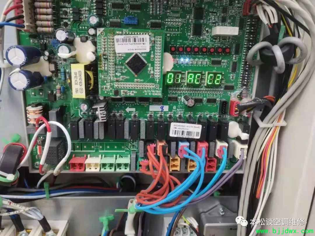

维修或者调试时,格力手操器(显示板)温度区域显示“C2”故障代码,应该怎么维修呢?查询故障代码表是主控与变频压缩机驱动通讯故障

在实际调试的时候,尤其是GMV-615W/A,ES单机版商用多联机,调试到第六步或者是第十步,室外机第三个双八数码管显示C2故障,曾经有多人发现,为什么是615的单机版直流变频多联机呢?先看看C2故障代码的维修思路和维修方法,再给大家解释这个原因。
故障显示:室外机主板、室内机线控器、室内机接收灯板显示

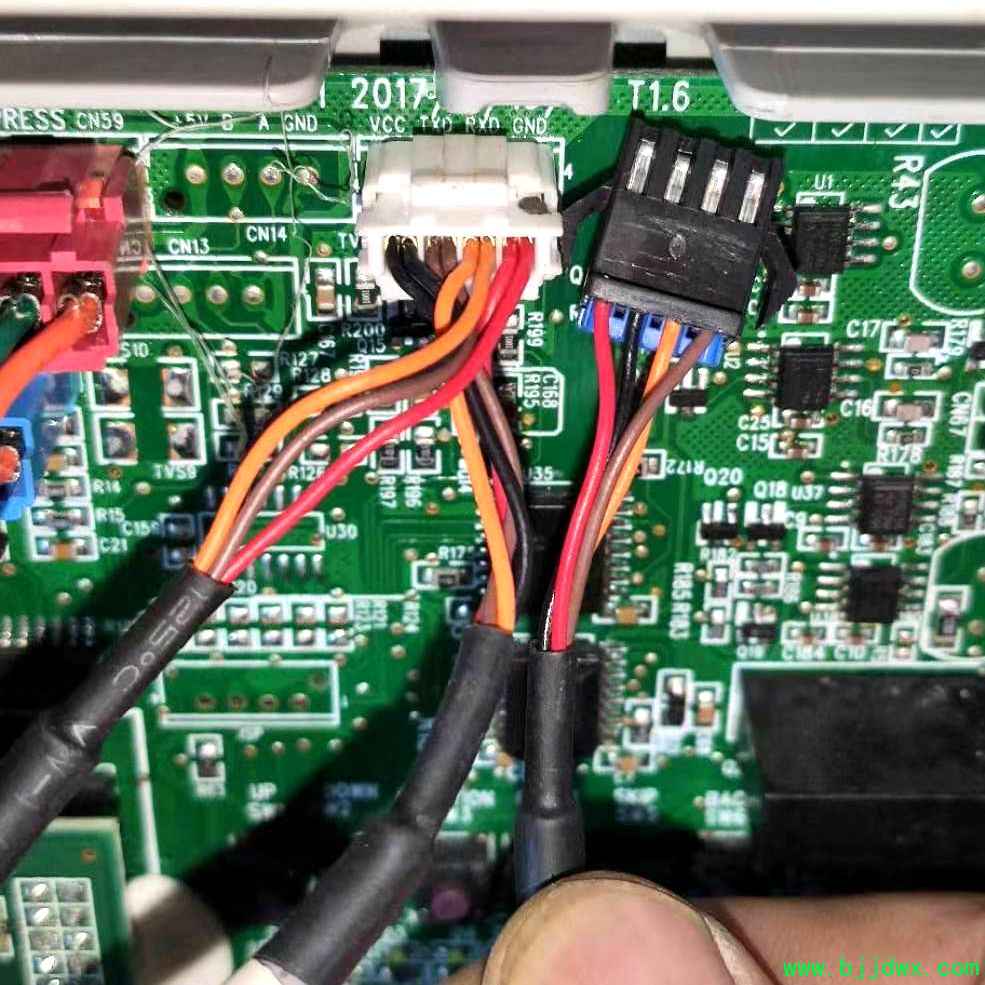

■模块内部外机主板与变频压缩机驱动板之间的通讯线未正确连接

3、主控板与压机驱动板之间通讯线没有接好;

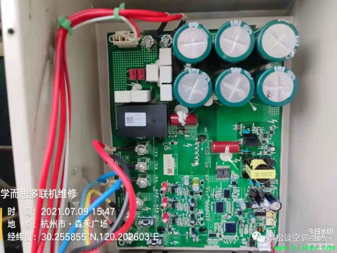

2、检查驱动板电源是否正常,如果电源正常则需要更换压缩机驱动板;
3、 将主控板与驱动板之间的通讯线接好;
在实际维修时,你如果把主板到驱动板之间的通讯线拔掉忘记恢复就会报C2故障,所以你在维修时遇到这个故障,请在检查一次通讯线是否忘记插了?如果是请回复通讯线,故障即可排除。

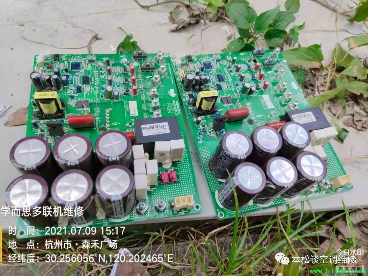

这种情况引起的就是上面问题提到解决方法,GMV-615W/A1多联机是两台直流变频压缩机,有两块变频驱动板,两个变频驱动板上都有一个地址码?为了使主板能够识别到两个驱动板,需要设置成1和2,如果不设置会出现什么情况呢?就会出现C2故障,主板默认要识别两个驱动板,但是只检测到一个驱动板地址,就会报C2故障。
