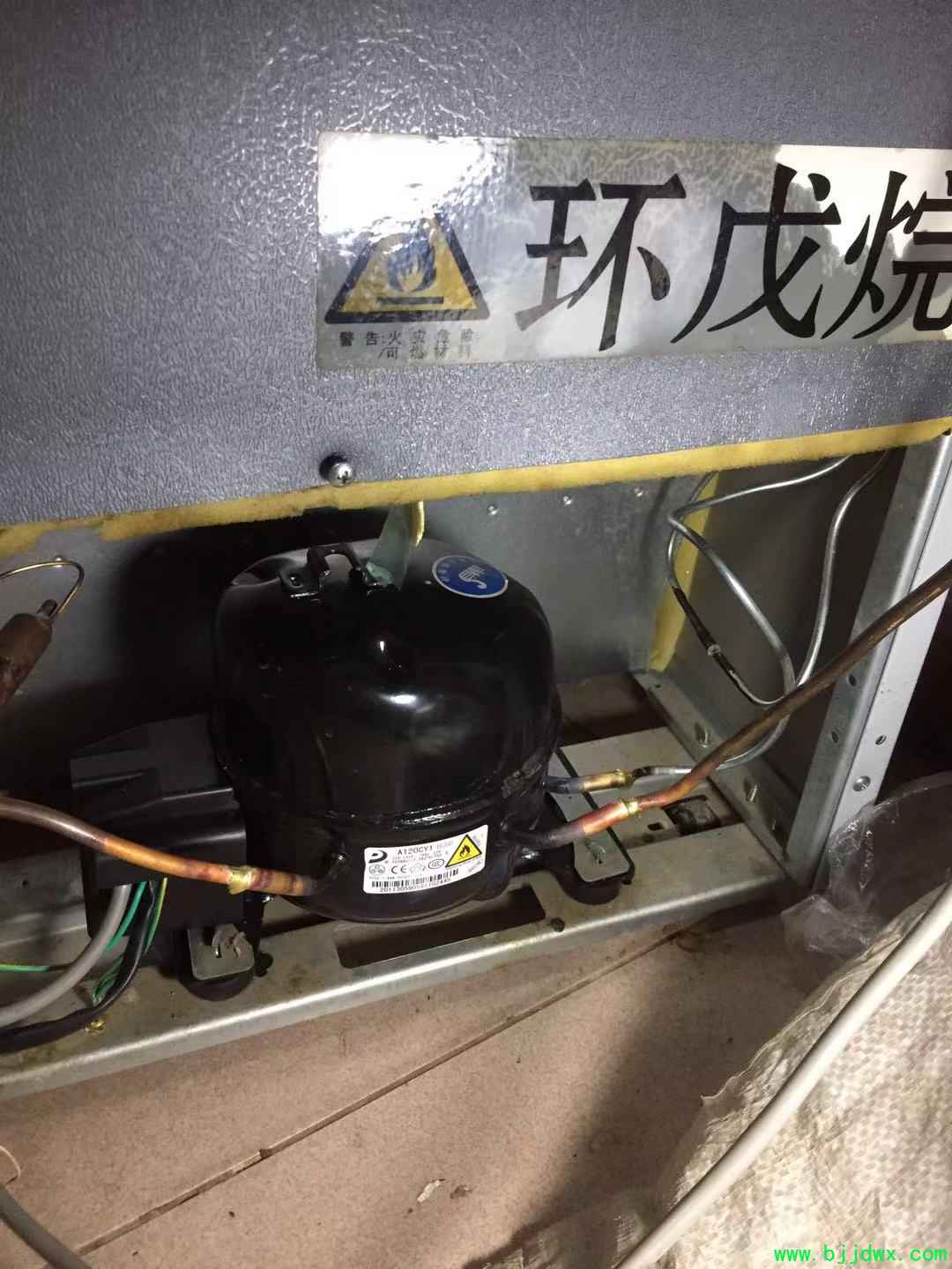

怪事能不能交户使用?接一台117升冰箱,冰箱被下乡的人拆过,压索机坏,拉来时被把管道全部打开,我接机后用甲醇清洗管道后换压索机加氟,公作一天到晚都正常,可要封口时发现赌了,回气管和排气管压索机温度一样,压力表负压,冷凝器不热,心想反正晚了不修了,明天的事了,到了第二天想插的把压索机工作热了再把制冷剂放出,插电后就在旁边修电磁炉,结果插了一天电都不赌了制冷良好,不服气又插了三天的电都不赌了,弄不明白到底是什么原因,是不是能交户了? 0016694fc6087a66e18f9445c580f15.jpg

水已经被干燥剂吸收了

换个干燥过滤器,吸附剩余水分,应该能够解决问题,实际上,接手这台冰箱首先就应该考虑更换过滤器
