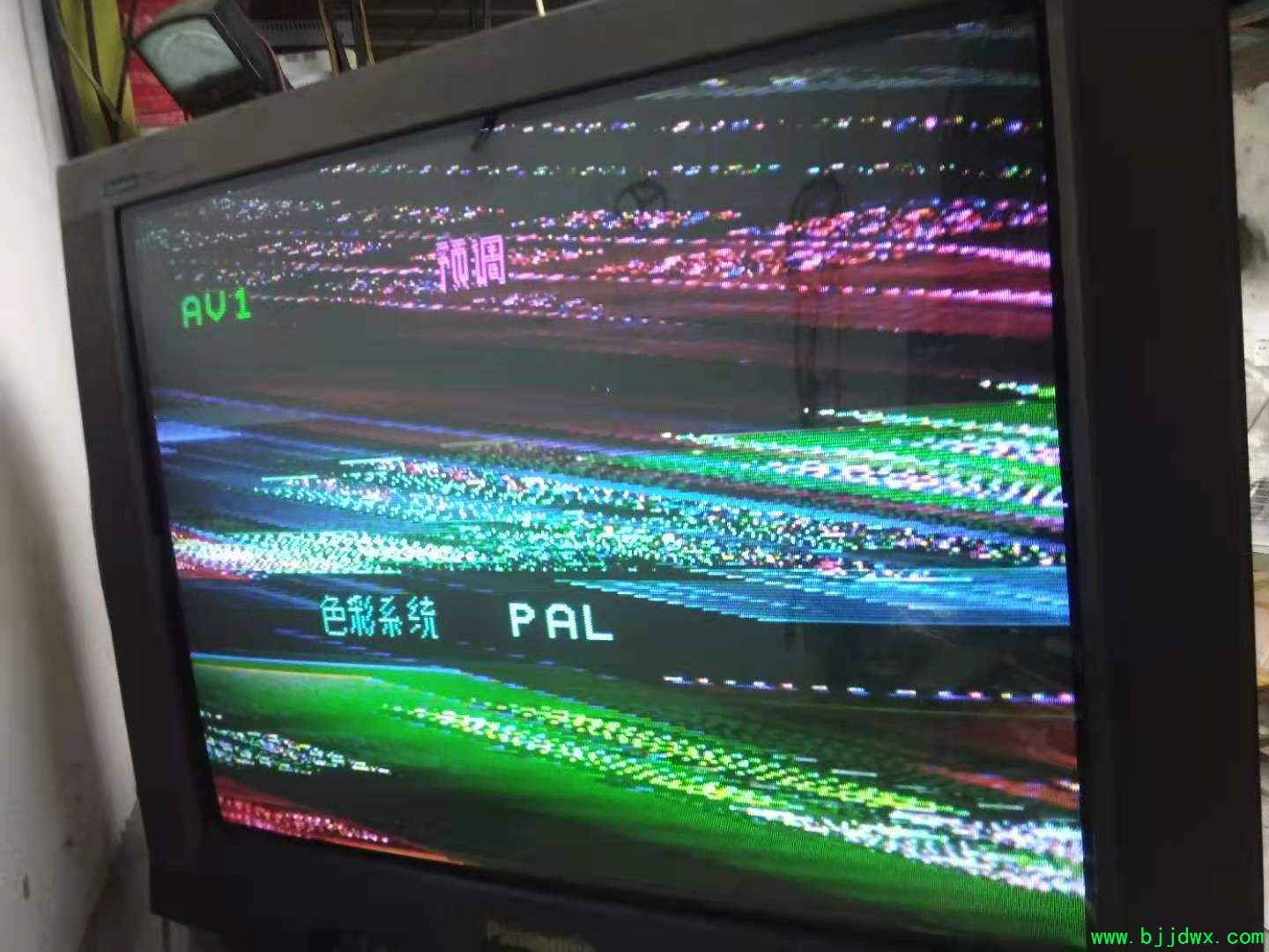

用户反映有时有图像,有时没图像有光(蓝屏)伴音正常,无论是AV1还是AV2都没有图像,有字符,按菜单键可见彩色斜条纹,不知哪里故障,大家请指点一二,谢谢!

可是我这里试了大半天始终是蓝屏有伴音,只有按预调才会出滚动的斜条纹

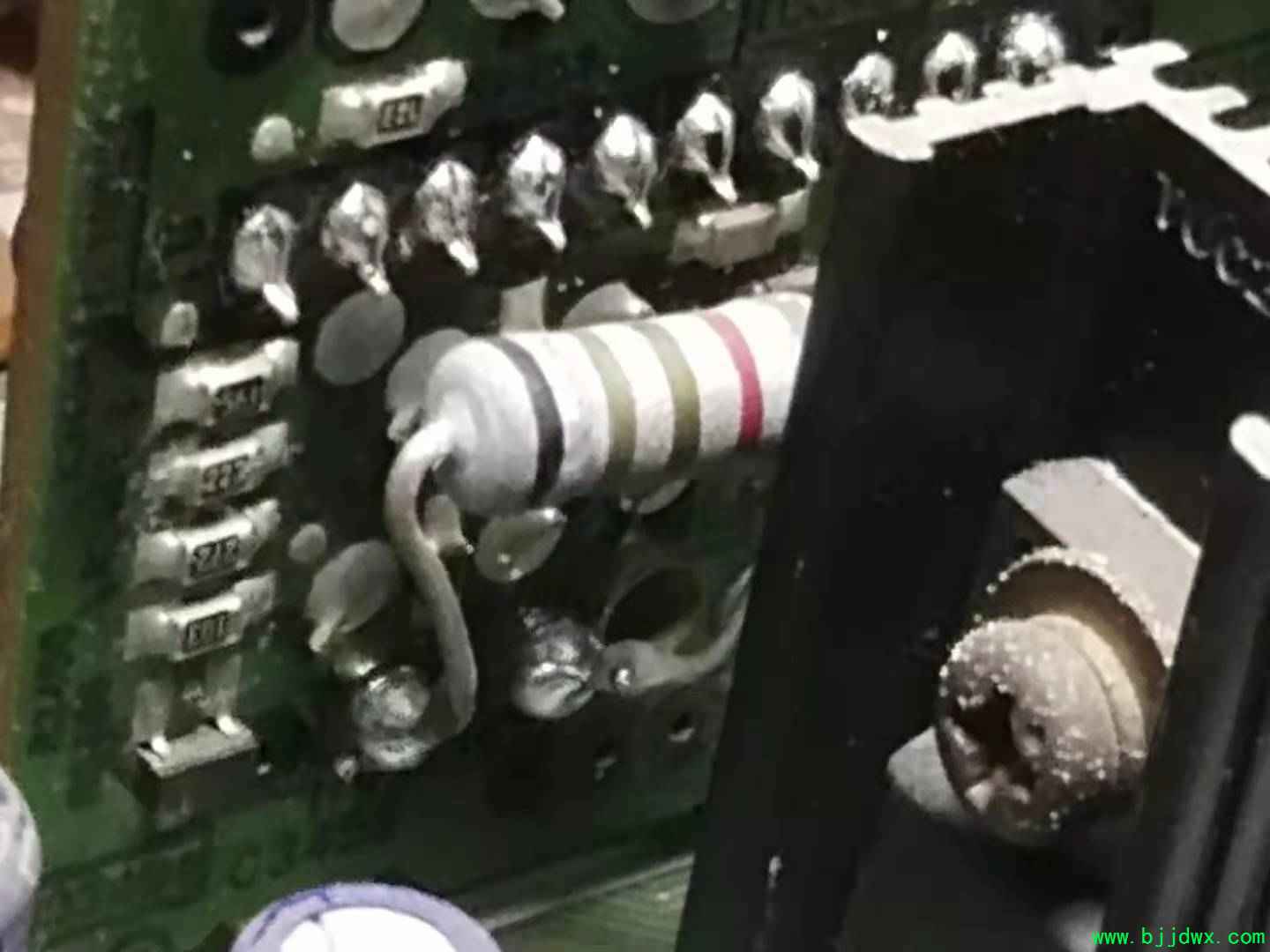

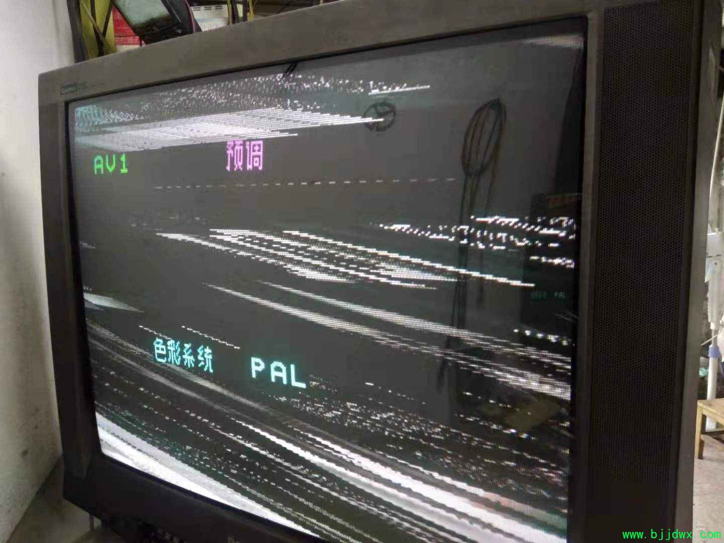

应该是Y板问题

谢谢各位的回复,大块是TB1237N.

TB1237N的28脚是什么用途的?电压与图纸出入较大,图纸标2.6V,实测5.1V

45脚,Y信号输入,来自Y板。

补焊补过了,还一样

uneye 发表于 2021-6-22 21:43
45脚,Y信号输入,来自Y板。
谢谢回复,45脚有信号
