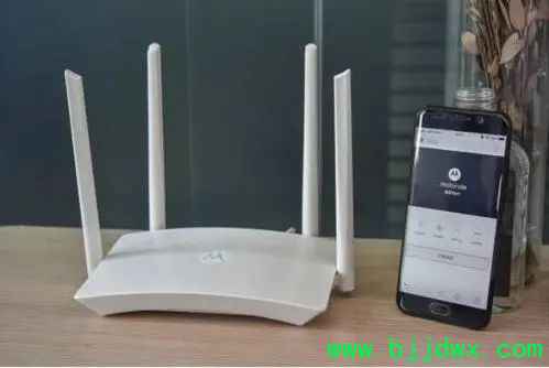

02三根或者更多天线的【路由器】
错误示范:将所有天线指向同一个位置。
图片来源于网络
正确示范:可以将【路由器】的天线采用横放、竖放、斜放等多角度方式摆放,能使WiFi信号覆盖更立体、更全面。
图片来源于网络

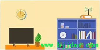

01【路由器】应该放置于家中空旷的地方
有些人觉得将【路由器】放在外面会显得凌乱,会把【路由器】放置在柜子中或者看不见的角落。这样虽然整洁,但却很容易导致WiFi信号被阻挡。
建议将【路由器】放置于家中空旷的位置,例如客厅中,这样【路由器】发射的讯号就能以同样的强度向四周扩散。

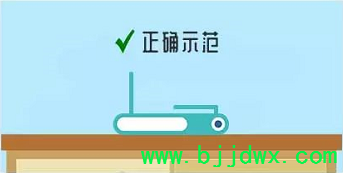

02【路由器】要置于偏高的地方
【路由器】不要直接放置在地面或者很低的位置,这样WiFi信号很容易被桌椅、沙发等物品阻碍。部分【路由器】的天线是向下发射信号,所以把【路由器】放在高一点的位置,更有利于提高WiFi信号的传播效率。

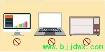

家中很多设备都会干扰WiFi信号的正常传输,如电视机、微波炉、无线鼠标、键盘等,它们工作的频段都在2.4Hz和5GHz之间,一旦【路由器】离这些设备很近,WiFi信号就有可能收到干扰,从而致使网络信号不稳定。
图片来源于网络
