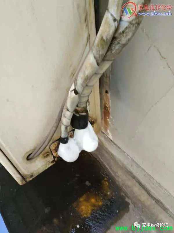

接修状态:配电室使用的5P普通办公柜机。机组制冷差,粗管结冰,时间长点,粗管细管均结冰。室外温度27,室内温度28。机组为外置节流。(本文说的压力均为表压,也就是我们冷媒表上的压力。)
状态如下图:
检查过程:检查内机蒸发器存在结冰现象,内外机连接管上均存在不规律结冰现象。内机出风小。注意:此刻由于内机蒸发器和连接管结冰,测量电流和压力是没有意义的。

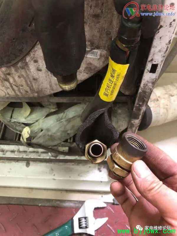

2、由于还有大量冷媒,排除室外压缩机排气口至节流毛细管泄露。重点在节流毛细管到内机到压缩机回气口这一段。由于经常接触格力R32冷媒机组。直接到内机查看防拆头。发现防拆头存在油脂。
拆掉防拆头准备更换。

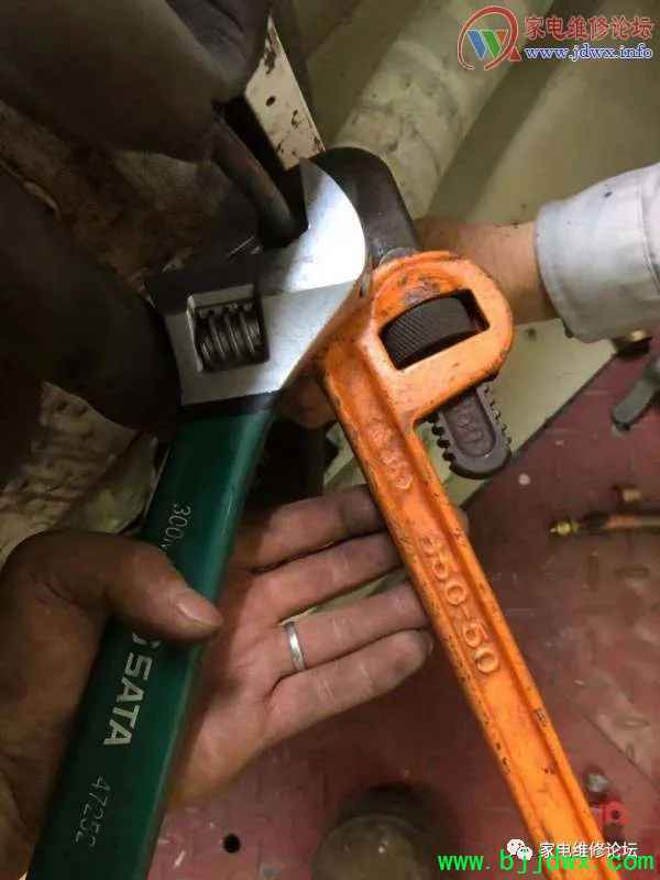

如下图,拆卸防拆头需要使用管钳。

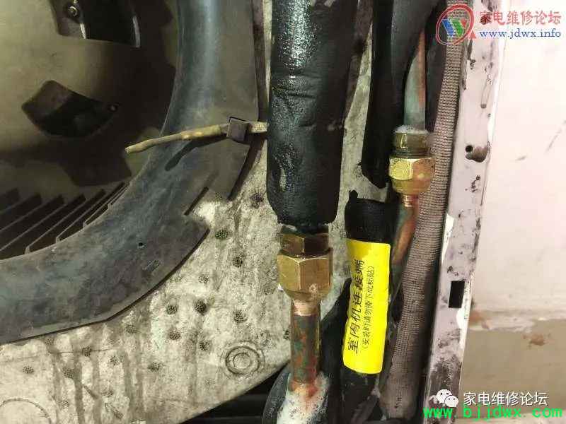

拆掉两个防拆头,如下图:
粗管防拆头长期油脂,已变色。

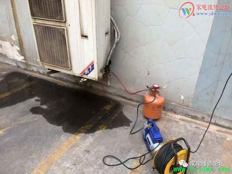

检漏和加注冷媒:
加注冷媒,这种情况定量加不现实,你无法判断机组内部还存在多数冷媒。那么你只能全部放掉重新定量加注。

也维修这么多年的大大小小的机组了,分享下我的加注冷媒方法,如有不对,还请批评指正。(定频或变频最大能力状态下操作)
首先我会观察冷媒罐里有多少冷媒,如果有至少三分之一的话。我认为此刻压力就是冷媒罐的最终平衡压力了。它的压力不随冷媒的多少而产生压力变化,而随着温度的变化而变化。
假如冷媒罐压力为1.8mpa。那么正常的情况下,机组低压(蒸发压力)应为平衡压的一半左右,也就是0.9mpa左右。这个不是绝对值。但是自己心里要有数。
以本机为例,开机发现低压为0.5mpa。挂上电流表,电流5.5a。运行几分钟后,细管结霜,低压为0.6mpa。加注冷媒到0.8mpa。等待1分钟。压力缓慢上升至0.85不变。内机吹出来的风明显变冷。
重点来了:以气态加注冷媒进去。发现压力继续上升。断断续续的加注,发现压力升到0.91mpa时,已不再变化或还轻微下降。此刻我认为低压已恢复正常,已达到饱和压力。无论你怎么加气态,只要不是加注的特别多,压力是不会有变化的。
