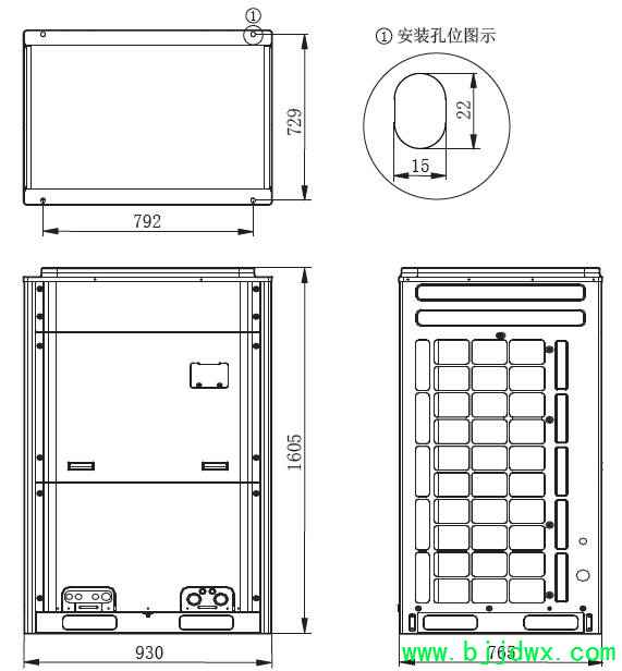

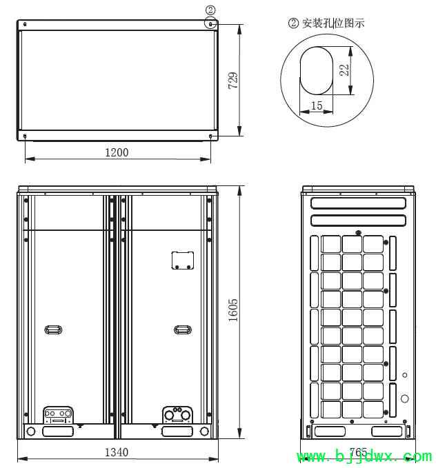

二、室外机外形尺寸及安装孔位尺寸
GMV-224WM/A、GMV-280WM/A、GMV-224WM/B、GMV-280WM/B 外形及安装尺寸
GMV-335WM/A、GMV-400WM/A、GMV-450WM/A、GMV-335WM/B、GMV-400WM/B、GMV-450WM/B 外形及安装尺寸

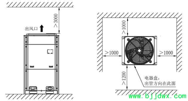

三、外机安装空间要求

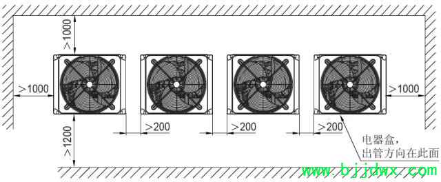

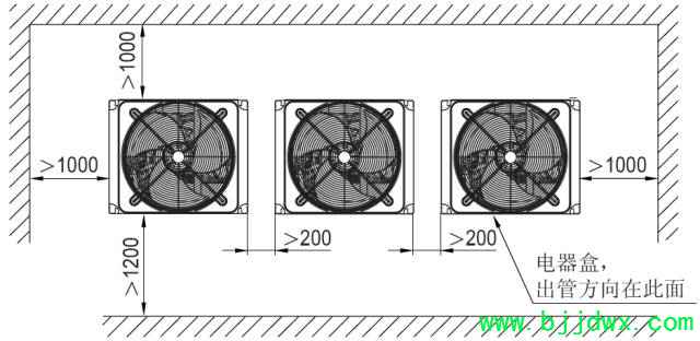

1). 对于室外机的四侧与顶部均有墙壁包围的情况,按照下述的安装空间要求。
单模块机组安装空间要求:

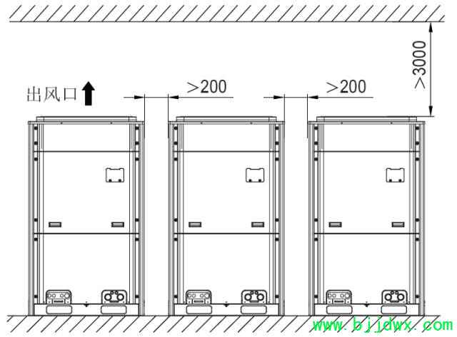

双模块机组安装空间要求:
三模块机组安装空间要求:

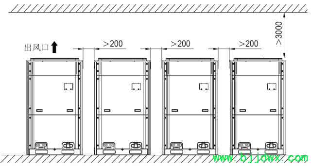

四模块机组安装空间要求:

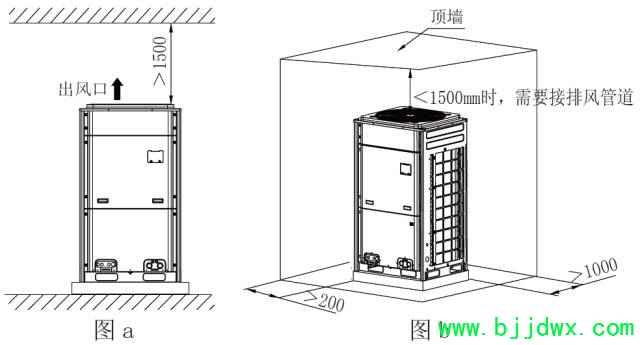

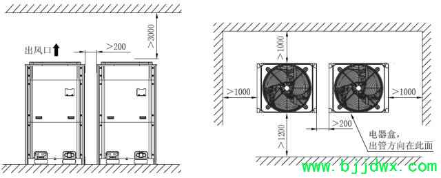

2). 对于机对于机器顶部存在顶墙(挡风类障碍物)的情况,原则上要求机器顶部距顶墙3000mm 以上。若机器前、后、左、右侧的周围空间都是开放空间,要求机器顶部距顶墙1500mm 以上,如图a 所示。如果尺寸不1500mm,或者是机器周围的空间非开放空间,则需要接一根回风管以保持流畅的通风如图b 所示。

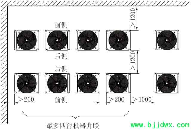

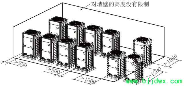

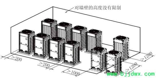

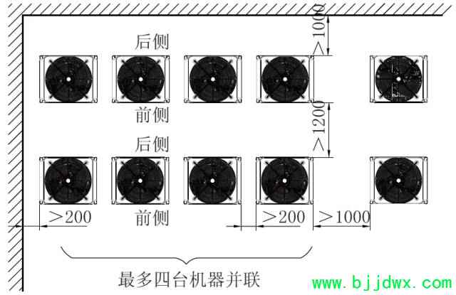

多台室外机组安装空间要求:
为保持通风流畅,要保证机组的顶部开放,无挡风类障碍物。对于室外机组的前侧与左侧(或右侧)是开放空间的情况,机组按相同方向安装或相反方向安装。

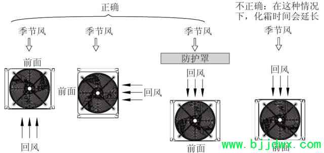

3). 室外机安装时考虑季节风的因素

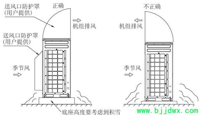

4). 室外机安装时考虑外机下雪的因素:

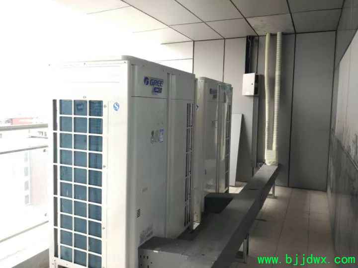

5). 室外机安装在设备间时,应该连接引风排风管,同时百叶窗的开口率不小于80%,百叶与水平夹角小于20°。排风风管安装要求如下:

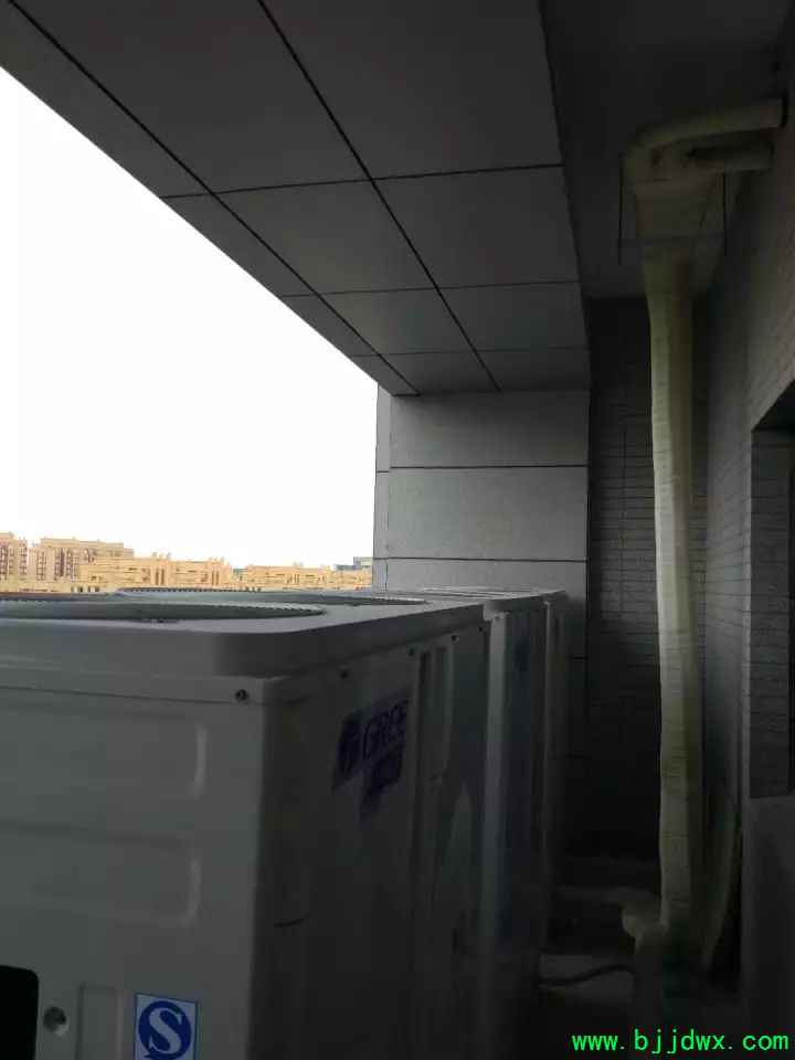

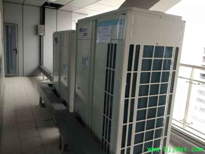

对于室外机安装在换热不好的楼房内(所谓的专用机位),为了保证外机的正常换热,需要增加导风罩来改善外机的散热。下面是没有导风罩的安装,如下图:
外机顶部没有散热方向,一部分热量就会带回来:
350
