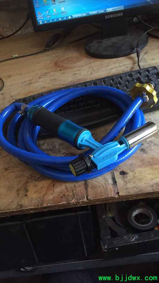

有人真用过在液化气焊抢修冰箱吗?我在的地方偏辟,冰箱生意就不太好,不修吧生意难做人少,修吧.换氧气麻烦.要到几时公里的县城换,几年还用不到一瓶,卖氧气的卖家要求最少一年来换一次,要求每年审瓶审瓶30多元,换气30多元,每年要60多元,车费请辆面包车去来运费一百多元,一共要两百多元,按生意,有时修到两三台冰箱,有时稍多点,瓶超过一年就要按废瓶处理,县城就一家卖氧气的,自几不懂他说了算,我在淘宝买了这焊抢,刚到还没有冰箱修了试,请用过的人说一下, 01.jpg

家里装空调,安装师傅用过。焊把比你这个长。主要是接铜管用。

好不好用,找点边角料先烧着试试不就知道了。商家卖这东西,肯定也会提供一定的信息。先问问最高温度能达到多少。不过,现在的冰箱大多免不了铜铝接合,也是泄漏的重点。这种地方焊接不同于纯铝件或纯铜管焊接,得好好查查资料,否则很难成功。

焊不了哦,我早些年就买过啦,,,,,用得少买那种无氧焊,稍好点

这个个人感觉就是智商税。

我前些年用过   能焊 就是火大了些 不好控制大小火  修冰箱冰柜 够用
