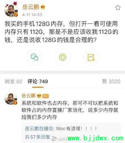

为此,岳云鹏向网友发问,“如果可用存储空间只有112GB,是不是应该只收112GB的钱,还是说收128GB的钱就是合理的?”
岳云鹏的吐槽遭到了不少网友的反吐槽,毕竟在很多人看来这是一个常识性的认知。
手机标注的存储空间和实际存储空间不一致是一个一直存在的问题,之所以如此,首先是因为手机在出厂时系统和系统预装的软件本身就会占用一部分存储空间;其次,就是在制造内存的时候,是按照1G=1000MB计算,但是在手机系统却是默认的1G=1024MB,这样一来100G就会相差2400MB。
有了这个前提,智能手机的普及和更新换代频率,让这些规则已经为越来越多的人熟知,手机标注存储和实际可用存储空间不一致似乎已经成为了一种默认的“潜规则”。
之后,岳云鹏也删除了这条吐槽微博,但是买手机还带“公摊”科学吗?关于手机系统占据的存储空间是否应该厂商消化,可用内存与标注内存不一致是否为欺诈的讨论这几天一直没停下。

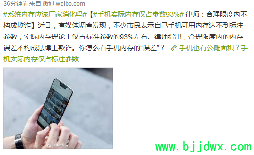

在有的人看来,岳云鹏质疑的关键点在于信息不对等,可用空间为112GB,厂家就应该标注为112GB,而不是128GB,造成不明真相的消费者们的误解。
对此,也有律师指出,合理限度内的内存误差不构成法律上的欺诈,但为了减少不必要的消费纠纷,建议商家标清“可使用的内存”。
事实上,大部分手机厂商会在产品宣传页面或者包装盒上有所注明,但这样的标注通常字体较小或者较为隐蔽,用户不仔细查阅根本无从得知。
作为商家,厂商们很有必要让用户充分享受知情权。单独标注可用空间不可行的话,或许厂商们可以考虑将整体存储空间、初始系统占用和预装应用占用的大概空间,以及最后实际可用存储空间一一说明,告之其罗列参数时的测试场景,让消费者购买时能够全面了解这款产品。

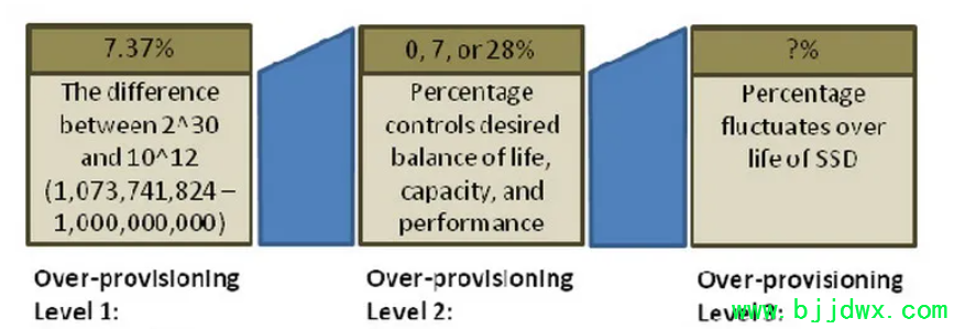

当一块 SSD的数据写满时,需要额外的空间在启动垃圾回收之前接受新写入的数据,这块额外的空间,我们就称为预留空间。当然,这块预留空间是对用户不可见的。预留空间主要分为两个部分:
(1)由于标称容量与NAND闪存计算差异造成的本征预留空间OP1。
市场上SSD标称的容量是按照千进制(1000)来计算的,但是NAND闪存的容量是按照1024计算的。我们简单列个式子计算一下:
市场SSD标称 1GB(GigaByte)= 1000MB= 1000*1000KB= 1000*1000*1000Byte= 10^9Byte  (1,000,000,000Byte).
NAND闪存 1GB(GibiByte)= 1024MB= 1024*1024KB =1024*1024*1024Byte =2^30Byte  (1,073,741,824Byte).
这两个计算方式之间正好相差7.37%。所以说SSD本征的预留空间就有7.37%。
(2)SSD由于性能要求而预留空间OP2,这部分也是标称OP。
这个部分预留空间主要用于垃圾回收GC,存储SSD主控的固件(Firmware),备用数据块(Spare Blocks)等。
标称预留空间OP=(SSD物理总容量-用户数据空间)/用户数据空间
简单来说,因为闪存使用时间长了会出现坏块,所以厂商通常会在生产闪存芯片的时候,刻意预留一部分空间作为“备用区块”。但这部分的容量操作系统是看不到的,只有闪存内部的主控能够看到,它的作用就是一旦闪存出现坏块,主控就会自动调用预留空间“顶替”损坏的部分,这样就可以确保闪存能继续使用,同时表面上的容量还不会因为坏块而减少。
那么这个预留空间是多大呢?其实这个预留空间的大小,通常来说就是二进制与十进制之间“换算差”的部分。例如厂商生产了1024GB的闪存,就会预留24GB的备用区块,然后将其标注为1TB进行出售。此时虽然我们看到系统显示容量是976GB,但实际上买到的闪存是有“满打满算”的1TB容量。只不过这个1TB,你可能并没有机会真正用满而已(真能把预留区块全部消耗完,那么这块SSD可能也就离彻底坏掉不远了)。

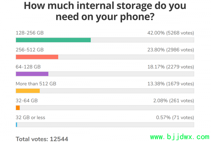

几年前,大多数人对64-128GB的存储空间感到满意,但此后要求越来越高--根据上周GSMArena的调查,大多数人都在为下一部手机计划的是128GB到256GB的存储空间。新的调查偏向于更高的存储容量。128GB是现在的甜区,但预计它不会持续很长时间,256GB很快会成为首选选项. 对一些人来说已经是这样了。
事情的变化非常快,两年前,需要256GB(或更多)的人是少数。现在,他们已经很普遍了,发生了什么?8K视频,RAW照片和HDR图像让存储需求大大提升,高质量的手机游戏也是如此,由于需求不断扩大,内置存储也不一定能满足需求,因此microSD卡仍然很重要。

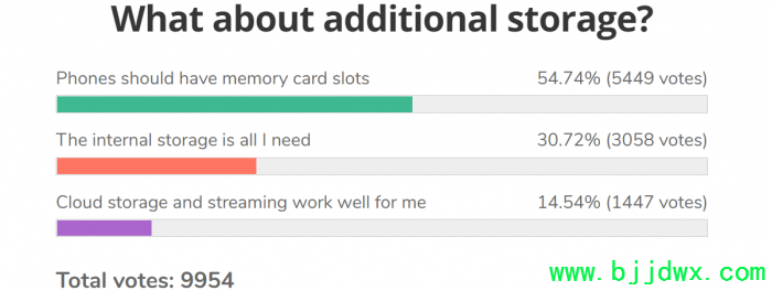

对于中端机和更实惠的手机来说,64GB会是一个可以接受的折中方案,但大多数人还是要求有microSD插槽。那些不需要快速存储的文件,以及将这些文件与卡一起移动到另一部手机上的便利性,仍然受到半数以上投票者的高度重视。
越来越多的人只对内部存储空间感到满意,我们猜测随着市场向256GB和更高容量发展,这个数字还会上升。
