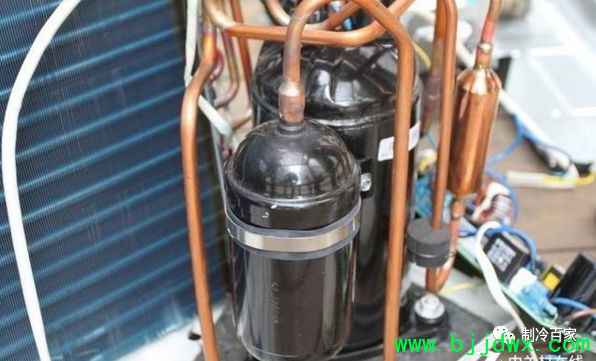

压机老化不难见,排气不足是重点
四通串气也常见,通过收氟来判断

如有供电查压机,过载保护是关键

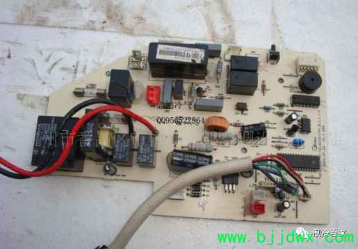

主板维修或更换,询问用户再决断

实在难修板子换,把钱赚到是关键

如果压机还不转,至此就把压机换

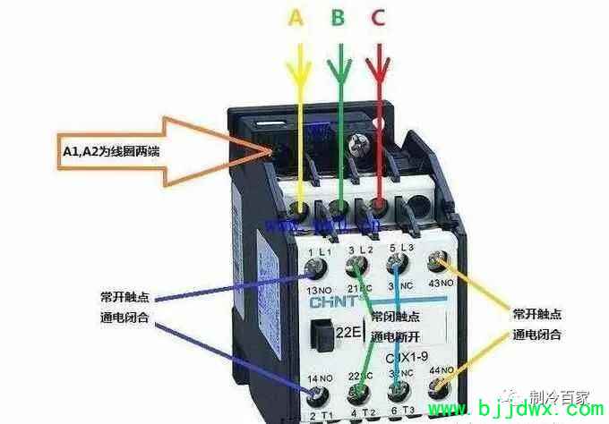

3、对功率较大的柜式空调器可通过观察室外接触器是否吸合,来判断故障部位。
如接触器吸合,说明故障在室外机;如没有吸合,说明故障在室内机。

2、对于风机运转压缩机不启动故障,可通过观察室外交流接触器是否吸合来判定故障部位。
如接触器吸合而压缩机不工作,说明故障在主电路;如接触器不吸合,说明故障在控制电路。对于变频空调,压机不启动,可通过检测功率模块来排除故障。

4、对于压缩机不运转故障,还可通过强行按动接触器,观察压缩机是否能正常制冷。
如按下接触器后压缩机能运转且制冷,说明故障在控制电路;如按下接触器压缩机过流或不启动,说明故障在主电路。(变频压缩机不能采用此法)

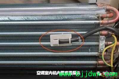

(5)、 变频空调器中的温度传感器起着非常重要的作用,室内机有空气温度传感器和蒸发器温度传感器;室外机有空气温度传感器,高压管路传感器和低压管路传感器,有的传感器在长期使用后发生阻值变化,使控制特性改变,(如室内机空气温度传感器阻值变大后,会引起变频器输出频率偏低),为了保证控制精度,及其相同的工作特性,确定传感器故障后,应换用原型号的产品。
