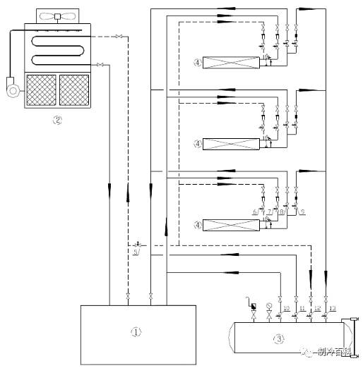

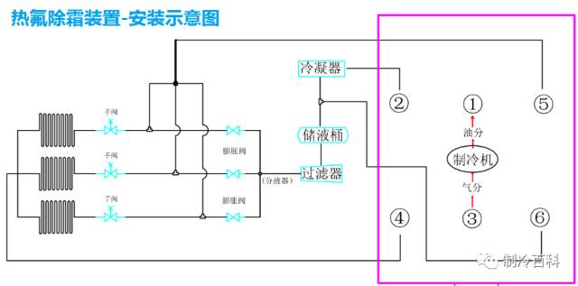

基本原理:利用压缩机排出的热氟利昂蒸气,对冷风机进行加热除霜。除霜后的氟利昂液体排入排液桶,再加压使排液桶内的氟利昂供入供液管参与制冷。除霜时,排液流向和制冷循环时的方向一致。其基本原理如下(见图):
1、压缩机组2、冷凝器3、排液桶4、蒸发器5、冲霜主电磁阀6、冲霜电磁阀7、供液电磁阀8、回气电磁阀9、回液电磁阀10、排液电磁阀 11、减压电磁阀12、加压电磁阀、13、落液电磁阀
制冷时:供液电磁阀7 和回气电磁阀8 开启,其他电磁阀关闭。化霜时,供液电磁阀7 和回气电磁阀8 关闭,同时冲霜主电磁阀5、冲霜电磁阀6、回液电磁阀9、减压电磁阀11、落液电磁阀13一起打开。化霜结束:冲霜电磁阀6、回液电磁阀9、减压电磁阀11、落液电磁阀13 同时关闭。加压电磁阀12 打开;当排液桶压力≥冷凝压力时,排液电磁阀10 打开,排液桶的制冷剂进入供液管参与制冷。当排液桶内的液位到达下限,冲霜主电磁阀5、加压电磁阀12、排液电磁阀10 同时关闭。减压电磁阀11 自动开启,将排液桶内的压力减至吸气压力后自动关闭。...
