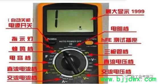

作为扎根现场、动手能力较强的电工同仁,今天讨论的问题或许有点小儿科。要是是有人问你:作为电工,你会正确使用万用表吗?大伙肯定会不屑一顾,不会使用万用表,算什么电工?而现实工作中,往往是“骄傲使人落实”, 似乎最基础的工作,却成了作业的风险点;“大意才会失荆州”,看似最简单的环节,却往往问题层出不穷,让我们吃尽苦头。
    为什么会有这样的感慨?
    今天分享的一起现场真实案例,或许会让大家有所警觉:
    某电气作业现场在开展“220kV 母线第Ⅰ套母线保护改造”过程中, 220kV 母联 212 断路器跳闸。
    母联断路器非正常跳闸,这可是不小的故障,那是什么原因引起的?
    原来,现场电气作业人员在对 220kV#2 主变第Ⅰ套主变保护至 220kV 母联 212 断路器操作箱二次回路接线进行验证时,万用表档位使用不当,测试电压时误用万用表电阻档测量,造成 220kV#2 主变第Ⅰ套主变保护至 220kV 母联 212 断路器操作 箱回路导通,导致运行中的 220kV 母联 212 断路器跳闸。
    于是通报“现场作业人员马鹿塘电厂生产人员安全风险意识淡薄,对涉网保护作业风险辨识不全,改造过程中对施工单位安全管控不到位,现场作业风险自控能力不足!”
    或许细心的同仁会问:既然“二次回路接线进行验证万用表档位使用不当”,那怎样才算万用表使用妥当呢?
    根据规范要求,带电二次回路验证方法带电二次回路验证不宜直接测量电压,应该用直流电压档采用测电位法对二次回路验证。
    这样看来,现场的调试工作,是风险比较高的作业,尤其是在目前的检修技改高峰期,各种作业面交叉、工期紧凑、人员分散的不利条件下,更不能有丝毫的大意,即使是习以为常的万用表使用的小问题,也应提高警惕,使用万用表前 未按安规要求进行档位检查,
