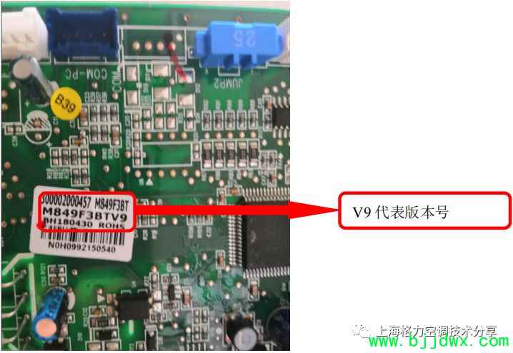

⑥ 如果以上几点检查之后,还未能将故障排除,则更换程序升级后的主板处理。主板更改前后型号和编码不变,但程序版本号改变。其物料信息如下:
型号
物料编码
更改前程序版本号
更改后程序版本号
主板
M849F3BT
300002000457
V9 以前为旧版本
V9(含)以后的都是新的过载保护程序
说明:主板新旧版的识别方法如下:
4、注意事项
如果检查的主板版本号是最新版的,故障还未能解决;或者检查的主板版本号是旧板的,但更换新版号的主板后,故障仍未能解决的情况,则向销售公司技术员反馈,由技术员核实后给出具体的处理方案。
