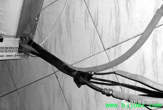

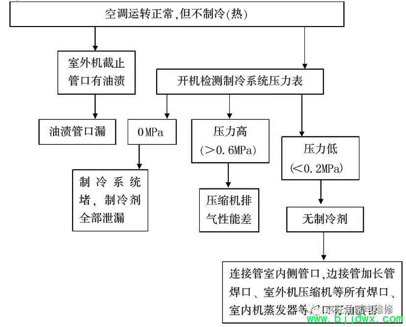

      (3)制冷管道堵塞。其中,管道漏为常见原因,对于分体空调而言,连接管泄漏最为常见;对于窗机而言,高压侧管道泄漏(多有油渍)最为常见。检修时通过观察室外机截止阀管口、内外机连接管有无油渍,结合系统压力检测可确定故障检修范围,如图1所示。

       故障现象1:空调运转正常,但不制冷,室外机高低压截止阀管口无油渍,制冷系统压力为0MPa。
       分析检修:停机后观察压力表读数,如压力有回升现象,则说明过滤器脏堵,需清洗或更换过滤器;如无回升,说明系统已无制冷剂,需进行以下检查。
       拆开室内机引管外的包扎带,如图2所示,查看管口有无油渍。如连接管口有油渍,说明此处有漏点,这时需先关闭室外机高/低截止阀,对漏点部位进行密封处理。若连接管有加长现象,还应对加长管的焊口进行检查。

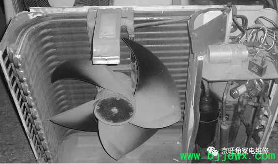

       接下来拆下室外机的外壳,如图3所示,检查冷凝器及管路有无油渍。如某处有油渍,则需打开制冷系统,先对漏点部位补焊,再抽空、加注制冷剂。

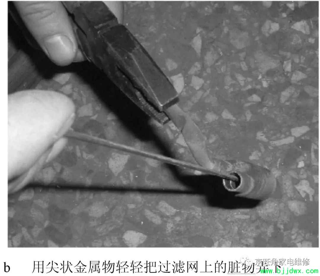

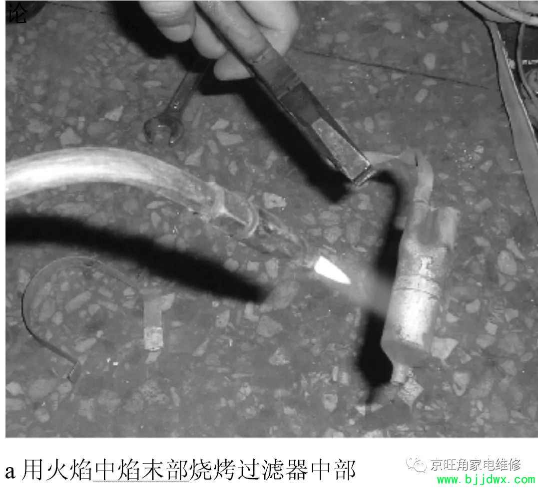

       若要对过滤器进行清洗,需先拆下过滤器,然后用焊枪火焰的中焰烘烤过滤器中部,如图4所示,最后用一尖状金属丝伸入过滤器内,轻轻把过滤器内过滤网上的脏物去除即可,如图5所示。
