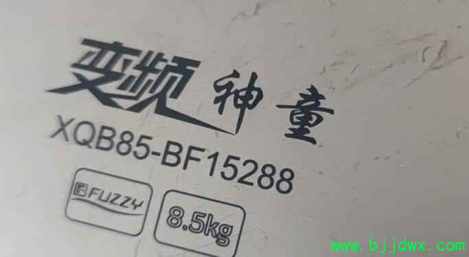

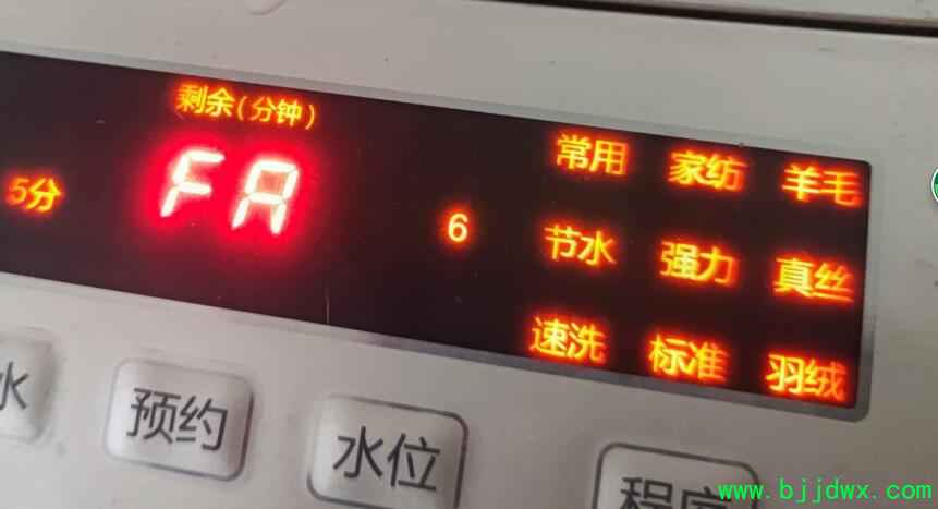

用户说行。我去了一看是变频的海尔XQB85-BF15288,显示FR.故障代码是水位传感器坏。先拆后盖,查一下线,用户问
是不是电脑板坏了,我说:不是,是特殊配件坏了,要送到店里来修才修的好。向他要20。用户同意,说傍晚送来。

到那这回要细查一下,以免买错件,拆进去一看,传感器没坏,是传感器插口处被老鼠咬断两根线,线头只剩1-2CM
没用火烧线头用翦刀剥皮,不想一用力线头直接拔出来了。这身边没有尖络铁真不能解决得回来一趟才行。

最后跑回店里焊好线,就去给她装上。用户爽快付了80,还一个劲地说谢谢。帮她解决了问题。还说要送我桔子吃。
