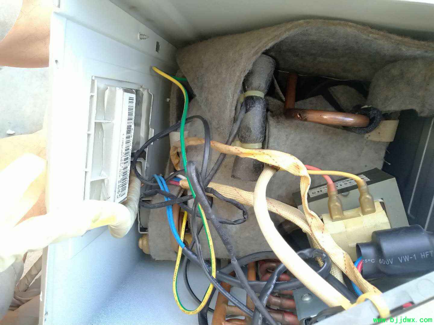

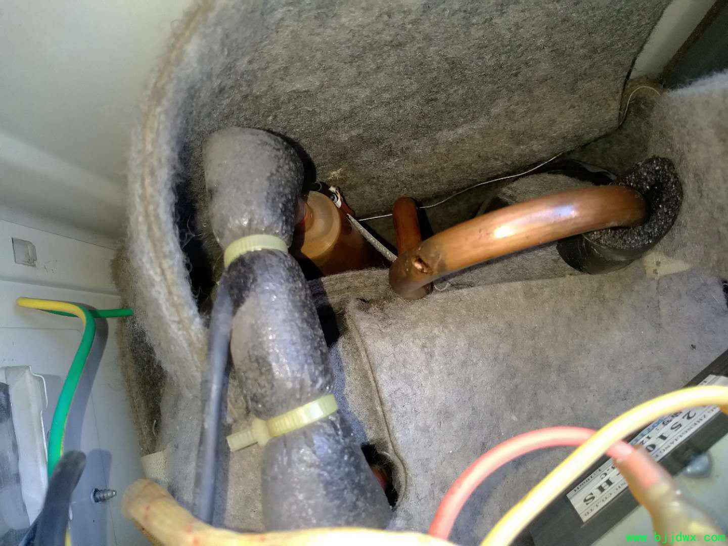

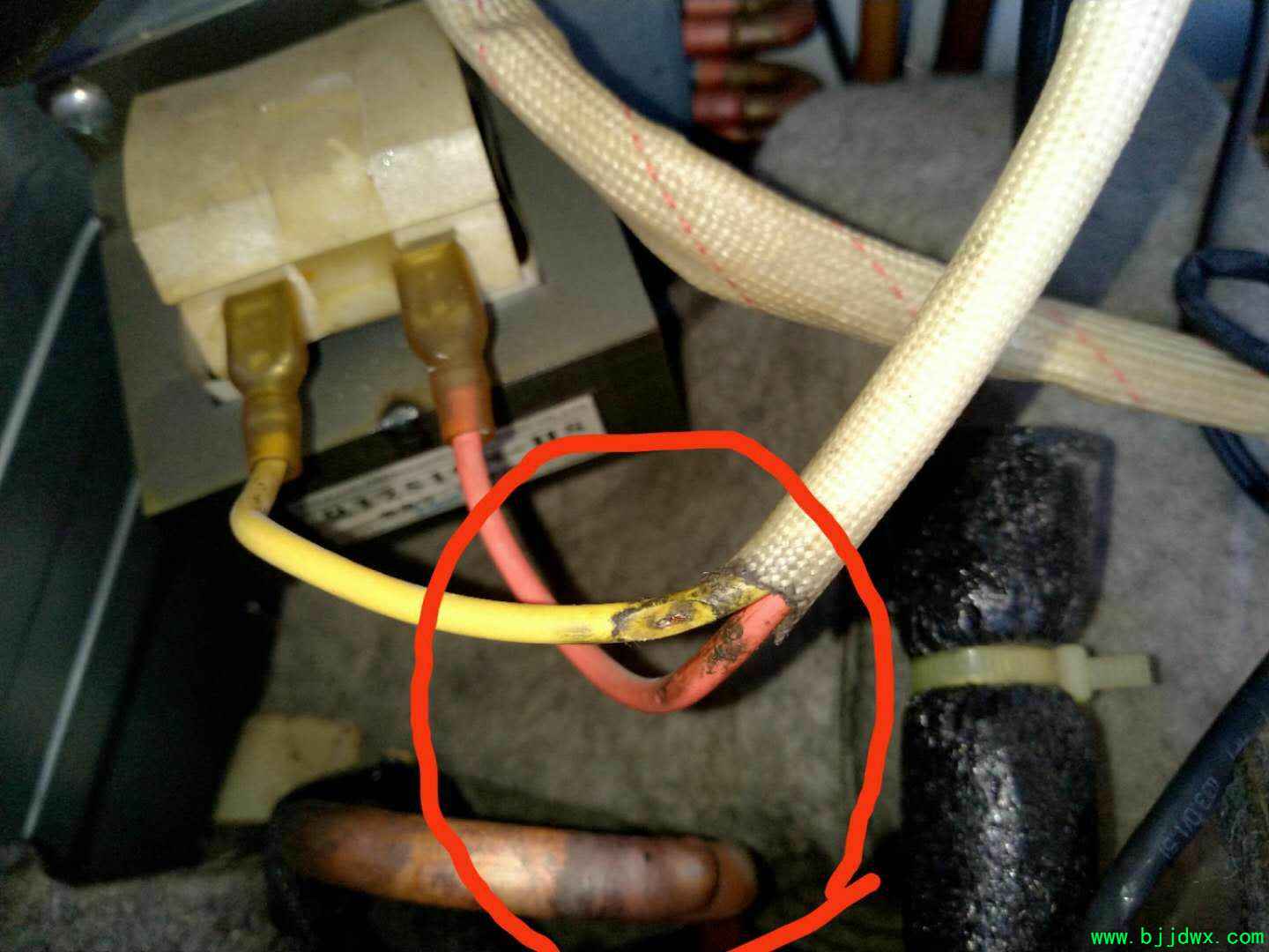

给大家分享一例海信变频空调案例。故障现象:内外机工作,不制冷,不报故障代码。关机后仔细听,听见外机有轻微的呲呲声音。于是确定是外机漏了。拆开外机,很快发现是压缩机储液罐上面弯头处,穿了一个孔。再仔细观察,找到了原因:原来是连接pfc电路变压器的一根黄色导线可能由于震动原因破皮了,和铜管打火把铜管打穿了。把铜管焊好以后,抽真空加R410制冷剂工作正常。这台空调故障并不复杂,为啥我要强调加r410制冷剂?要是这台空调用的是r32制冷剂,很可能又是一起燃烧事故,事后询问了一下用户,他说有天晚上用着用着,突然跳闸了。幸好是跳闸了,大家想想,如果是r32制冷剂,如果没有跳闸,会是什么现象……跳闸以后,等用户把电闸合上,再去开空调,恐怕制冷剂已经漏光了
