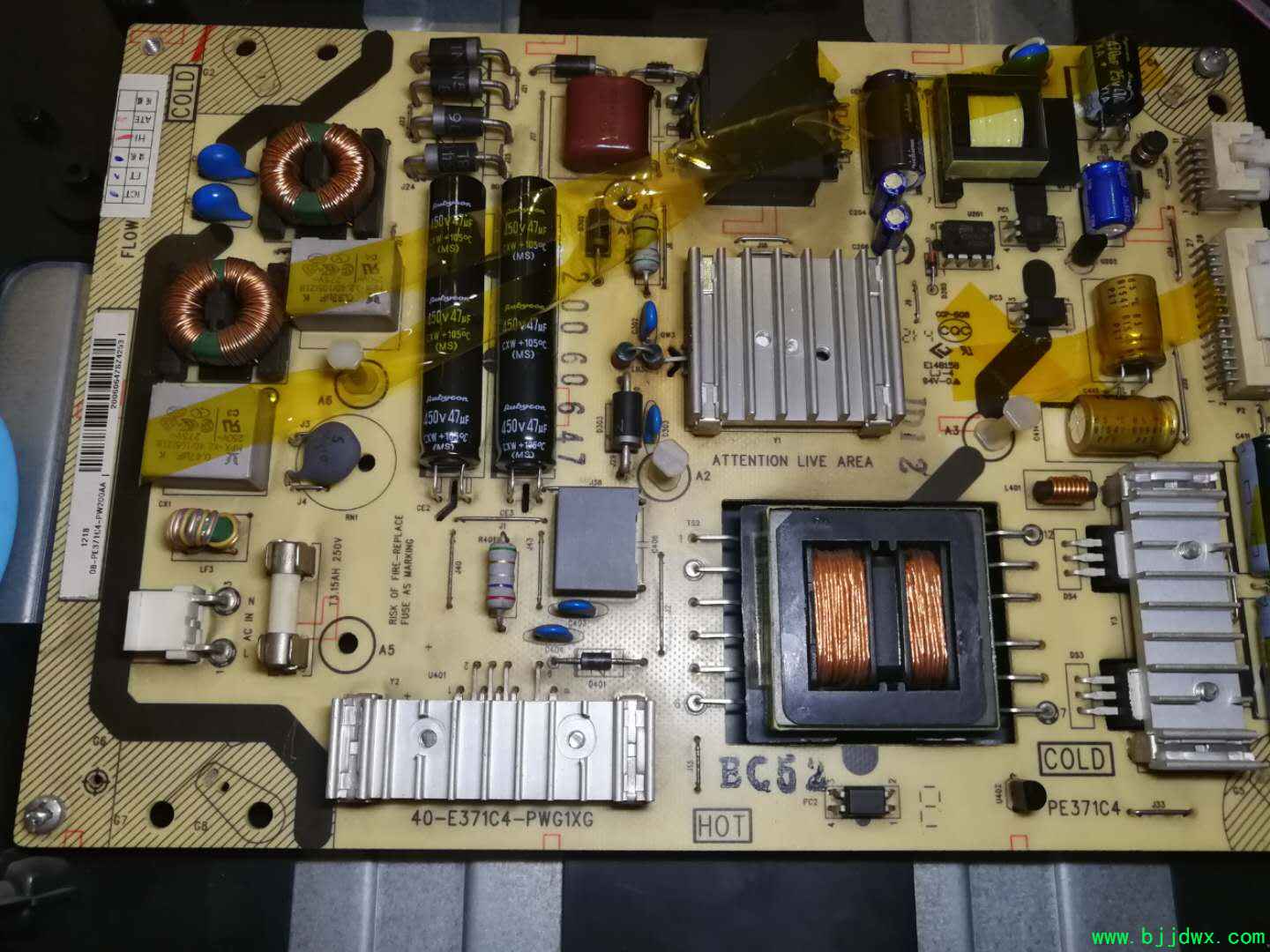

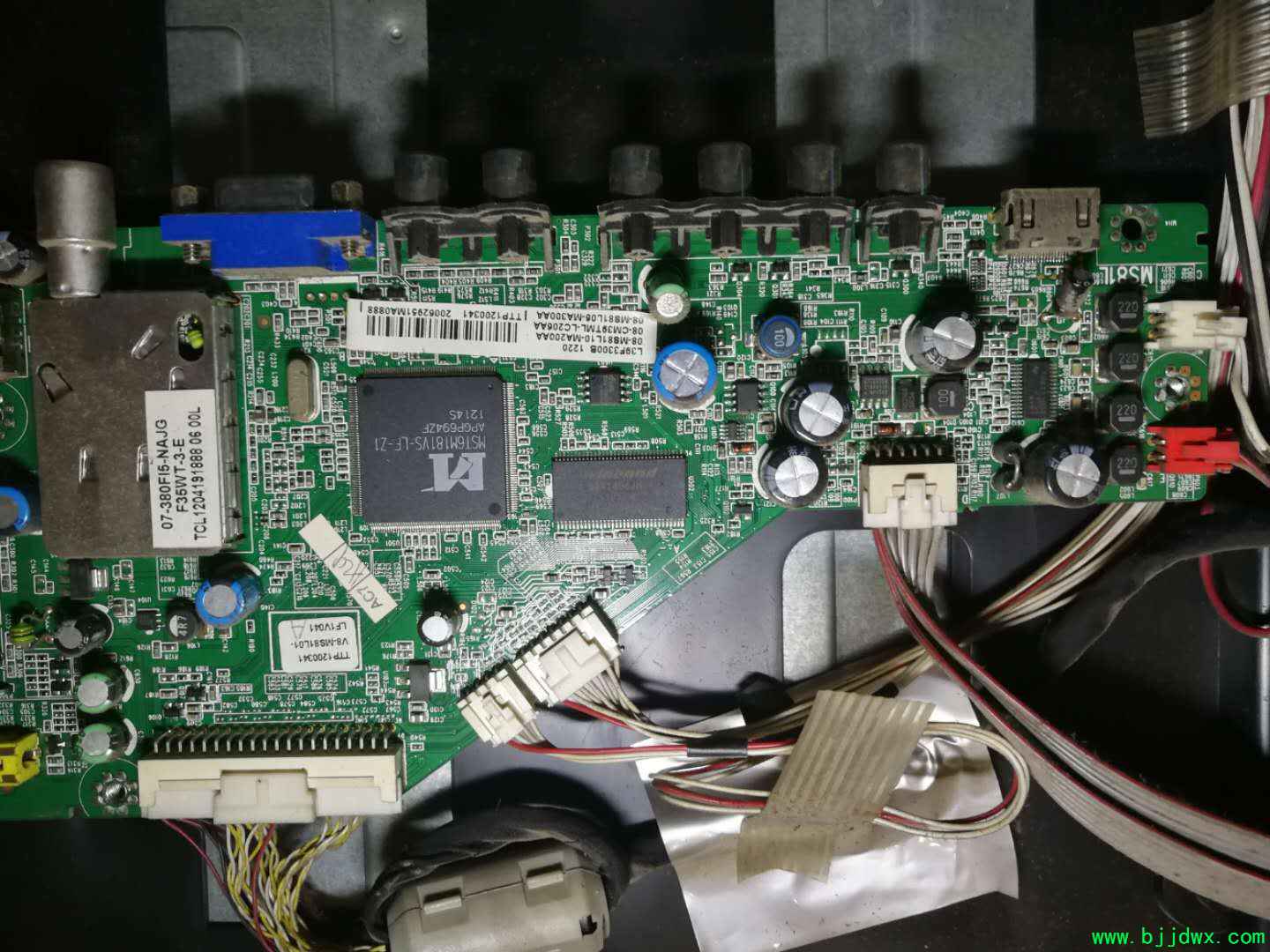

这台电视,电源板各接口用万用表测量后数据如下:
BL-ON  无电压
P-ON  3.2V
P-DIM  无电压
A-DIM  无电压
58V   53.9V
24V  24V
3.3V  3.3V
小弟不是专业的,还请各位师傅指点一下可能的故障点,不胜感激!

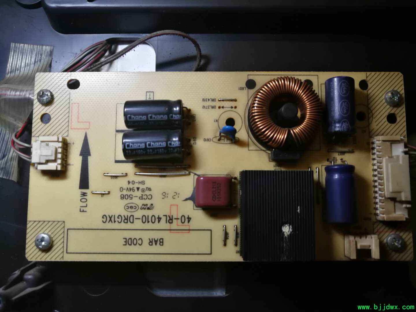

发表于 2020-4-19 11:59 | 显示全部楼层
24V都有说明电源板和主板都工作了,故障应该在背光升压板部分或者灯条部分查查,
