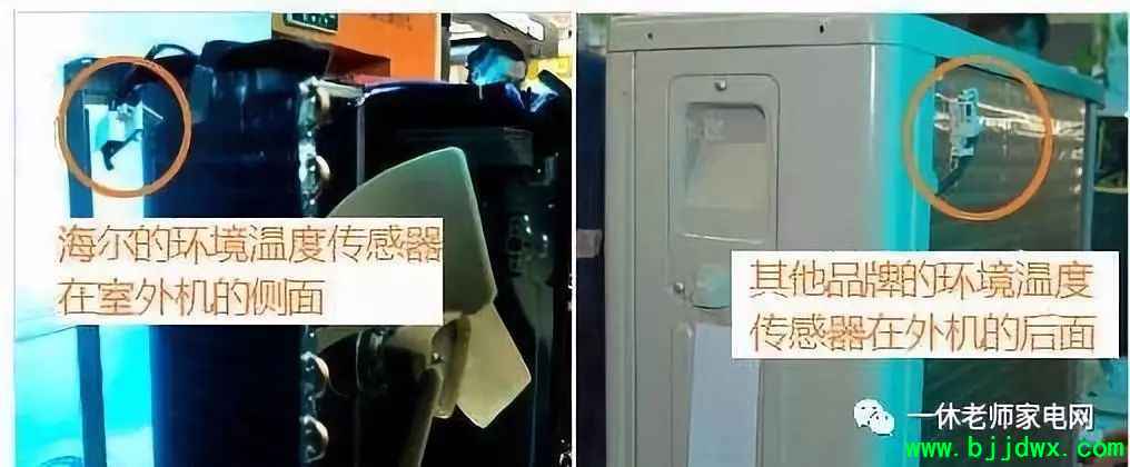

空调器中,温度传感器主要有内外热交(室内室外热交换器)管温传感器,室内外环境温度传感器。温度传感器在空调技术智能化发展中,各类新技术空调器,导致各类故障现象涵盖面很广,给维修工作带来一定难度。常见温度传感器故障表现有,室内外风机不启动,压机机不启动,内机频繁停机,频繁化霜,等等···
