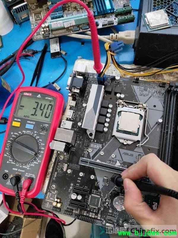

先量一下3VSB
3VSB正常,IO无资料不过不用慌 新塘科技的IO触发电路脚位基本一样,参考NCT6793D脚位 101脚O_RSMRST#_R,测量RSMRST无电压跑线找到三极管再跑线发现是先有+1.0V_A再开启RSMRST

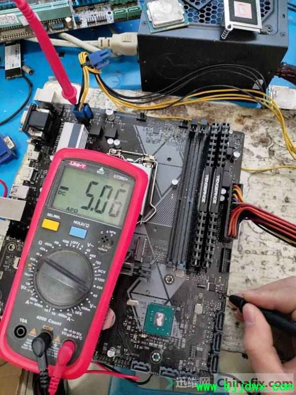

测量南桥+1.0V_A供电
+1.0V_A供电无电压,测量NB671L的供电5VSB没有,故障点找到了就是5VSB_ATX转5VSB电路故障(5VSB已经打过阻值了正常的),因为没有B365M点位只能参考B150M-K点位了,参考发现DPWROK和RSMRST是相连的也就是不采用SLP_SUS信号,产生3VSB后就直接开启5VSB供电了,找到5VSB转换管(P沟)量一下

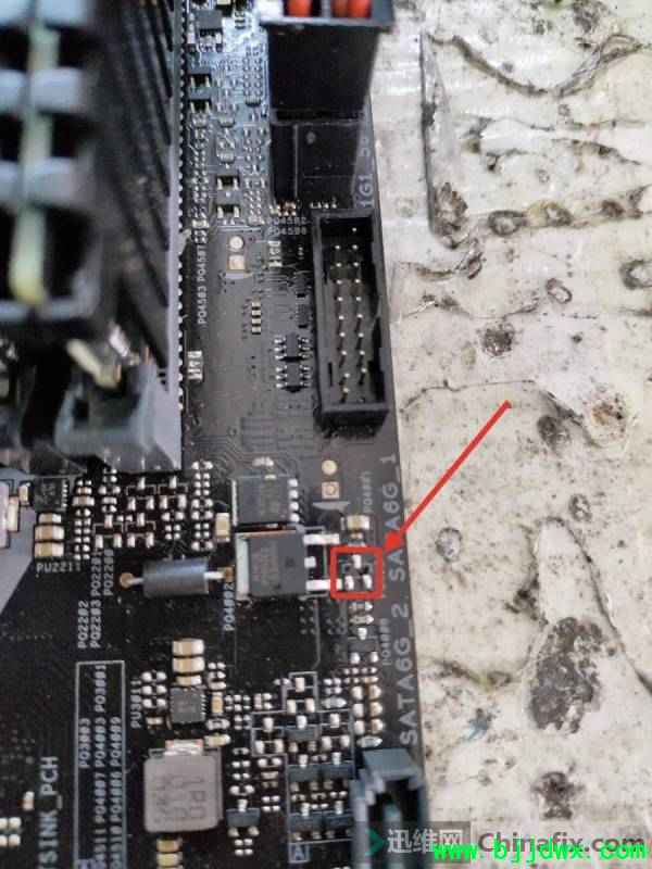

转换管G极5V,直接找相连的三极管拆掉强行让G极低电平,把5VSB强行导通过去 能修好就行

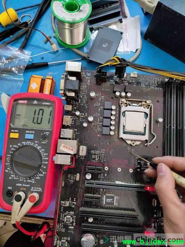

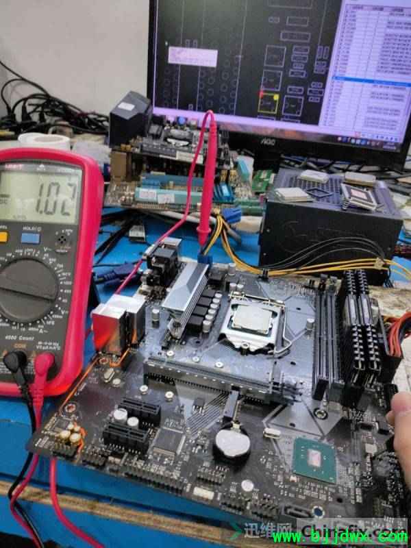

拆掉之后再量+1.0V_A电压
+1.0V_A电压有了主板待机灯也亮了起来

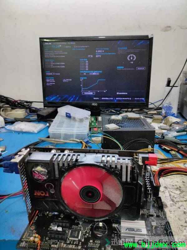

触发上电成功点亮,主板修复

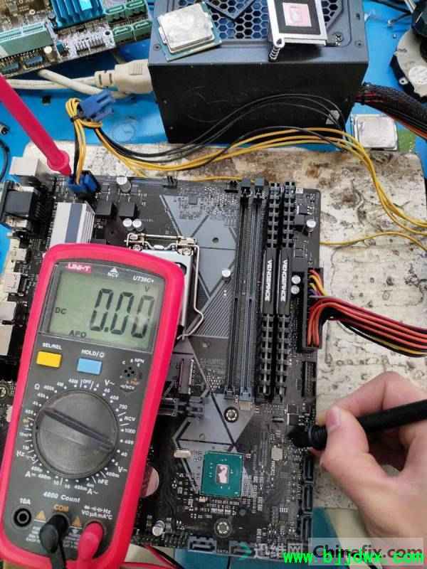

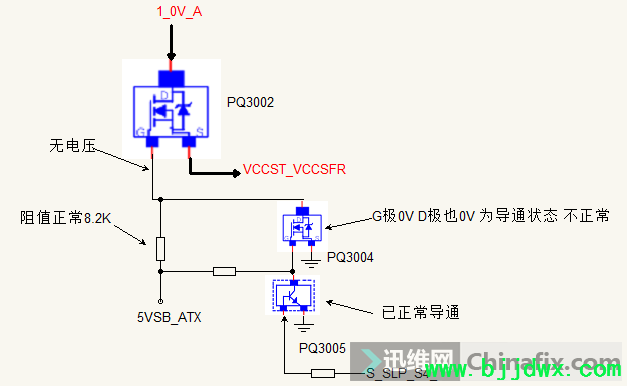

经过一波检测发现S_VCCST_PWRGD无电压,看S_VCCST_PWRGD产生条件发现VCCST供电没有产生
VCCST产生的电路如下图

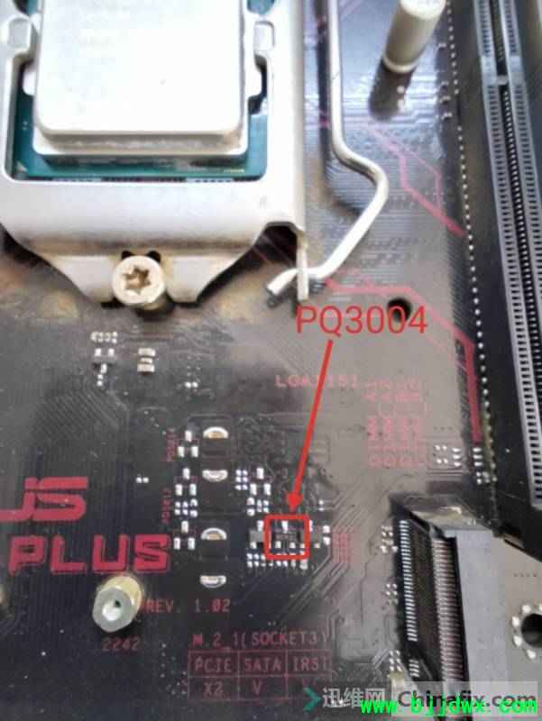

PQ3004应该正常应该是截止状态但是它导通了
怀疑PQ3004损坏或者PQ3002 G极和D极击穿
先更换PQ3004

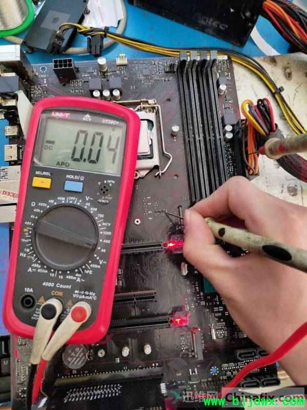

插上CPU供电发现不掉电了,测量S_VCCST_PWRGD电压

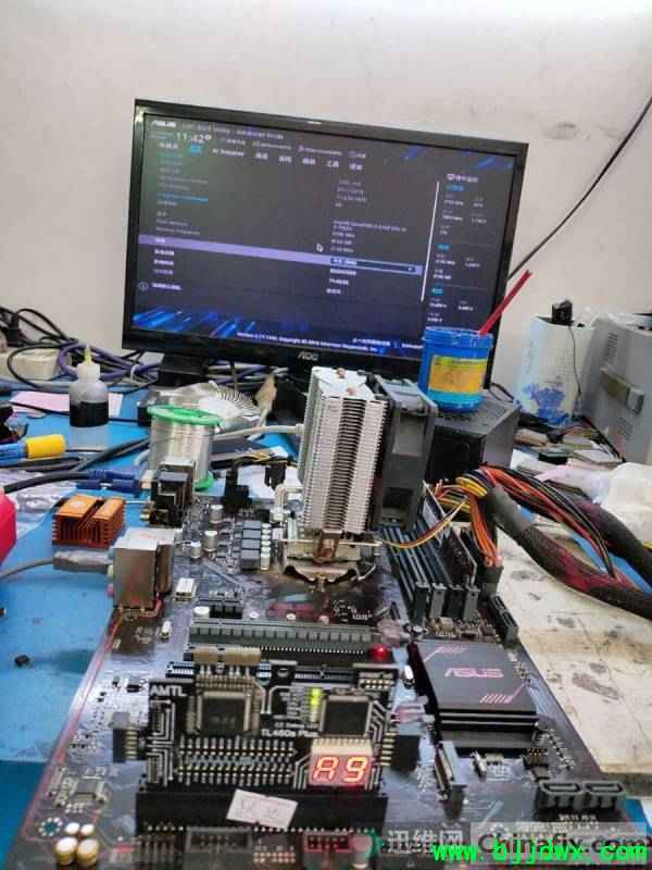

S_VCCST_PWRGD有电压了,不掉电了上内存接显示器亮机
轻松点亮,觉得有用就加点分(加分不扣自己分哟)
