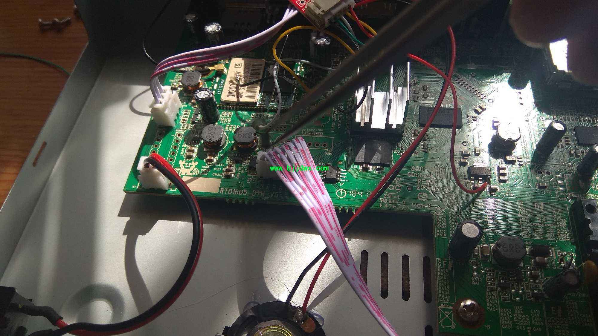

一台康佳双模机通电无反应,前面板红灯也不亮,应该是缺电压了。拆机发现3.3v仅0.6v左右,不过测3.3v负载端对地阻值正值,并没有短路。估计DC/DC小五爪芯片有问题,更换后机子就恢复正常了!
