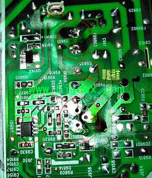

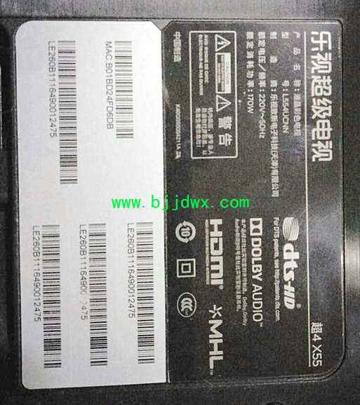

故障:乐视L554UCNN  超 4X55 屏幕不亮,电源指示灯不亮,三无

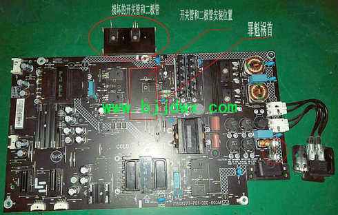

拆机检测发现,保险丝烧断不通,为了查看过热过流现象分析原因,扒开保险丝发现,整个内丝,没有断,只是保险丝有一端烧断,有保险丝烧的痕迹,有过流过热,有保险丝残渣颗粒;
用万用表测量电路元器件,没有发现明显短路器件,随即在保险丝处,串接灯泡再次检测,手点触及电源插排灯开关,灯泡瞬间发亮两次,之后在没有发亮,通电几秒钟,灯泡没有再亮,电源板静悄悄,没有异响,以为机器保险丝不良,随即更换5A保险丝,开机通电;随即保险丝炸裂声传来,比原先保险丝烧的更厉害,再次经过测量,发现电源开关管三个脚都短路无阻值,二极管NS1106一个腿烧断,经过进一步仔细查看原因,发现电容C9853外表有微小的裂开,更换相关元器件后,拷机测试一天,机器正常。机器元凶是C9853电容表面开裂不良,造成机器保险丝炸裂,烧相关元器件。
